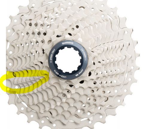

Nur sieht es irgendwie auf dem Produktbild anders aus. Diese "Gleichmäßigkeit" der Zähne aller Ritzel (s. Foto) habe ich nicht. Bei mir scheint es ab dem Ritzel 19 abwärts bis 11 irgenwie nicht in der korrekten Position zu sein. Was kann ich falsch gemacht haben?

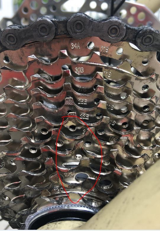

Bei mir sieht es so aus:

Jedenfalls sieht die Anordnung der Ritzel (also wie die Beschriftungen zueinander stehen) anders aus als bei den Produktfotos. So als hätte ich die Ritzel 19, 17, 15, 13 u. 11 falsch drauf. Auch die Zähne sind bei mir versetzt und nicht so schön in einer Linie wie auf dem Produktfoto. Von 21 - 34 scheint es dagegen zu stimmen.
Also das Distanzblech habe ich - allerdings stehen tatsächlich die Ritzel komisch zueinander (also "falsch" auf den Freilauf aufgeschoben) - jedenfalls nicht so wie auf dem Produktfoto. Wie kann das sein?
Beim Produktfoto sieht man, dass die Zähne einigermaßen in einer Linie vom größten zum kleinsten Ritzel runtergehen. Bei mir nicht :-(

Auf dem 19er steht 19H, allerdings an anderer Position (so als wäre das Ritzel verdreht eingebaut). Wie gesagt, ich bau es nachher aus und check es :)
Falsch montiert, ich habe mal bei meiner 11-34 HG 700 geschaut. Wie auch immer Du das geschafft hast. Du hast einen Spacer hinter dem größten Ritzel und dann jeweils zwischen allen anderen ?

Das Rätsel ist gelöst :)
Wie schon einige vermutet haben, hatte ich die Ritzel 19 bis 11 falsch montiert. Das geht bei meinem Mavic freilauf ohne Gewalt .. Danke Euch für den Input. Jetzt springen auch die Gänge perfekt auf das jew. nächsthöhere Ritzel.
