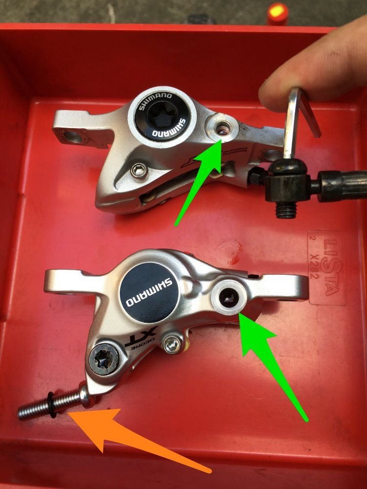

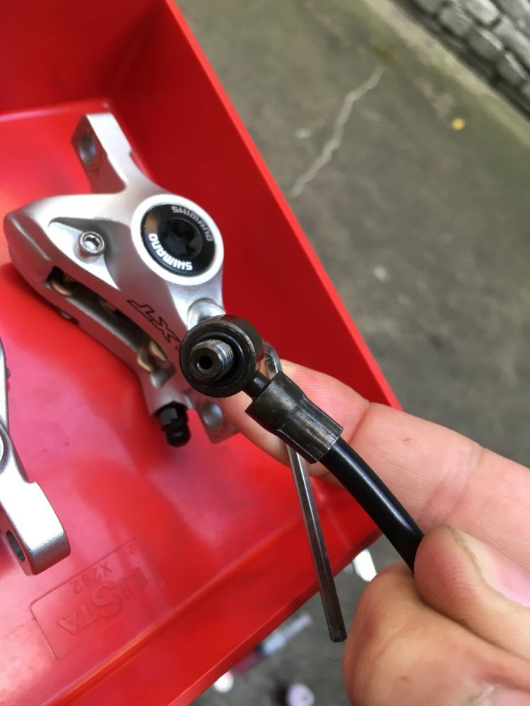

Ok leider passt die Schraube nicht.
Im neuen Bremssattel war eine ganz lange. Man sieht auch das beim Alten das Gewinde direkt am Anfang im Loch ist. Oberer Bremssattel grüner Pfeil.
Beim neuen Bremssattel war eine lange Schraube mit Dichtung drinn (orangener Pfeil).
Ich schätze ich benötige eine Schraube die so lang ist und innen ein Loch hat.
Hat jemand einen Rat? Wonach muss ic suchen, gibt's die einzeln?

Danke für den Tipp.
Ist bestellt, als ob Shimano pleite gehen würde wenn sie die blöde Schraube dazu packen würden. Unfassbar.
Ich weiß nicht was ärgerlicher ist 8,90€ für die Schraube oder die Wartezeit. (für mich die Wartezeit bin ungeduldig)
