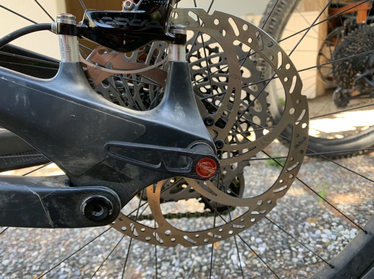

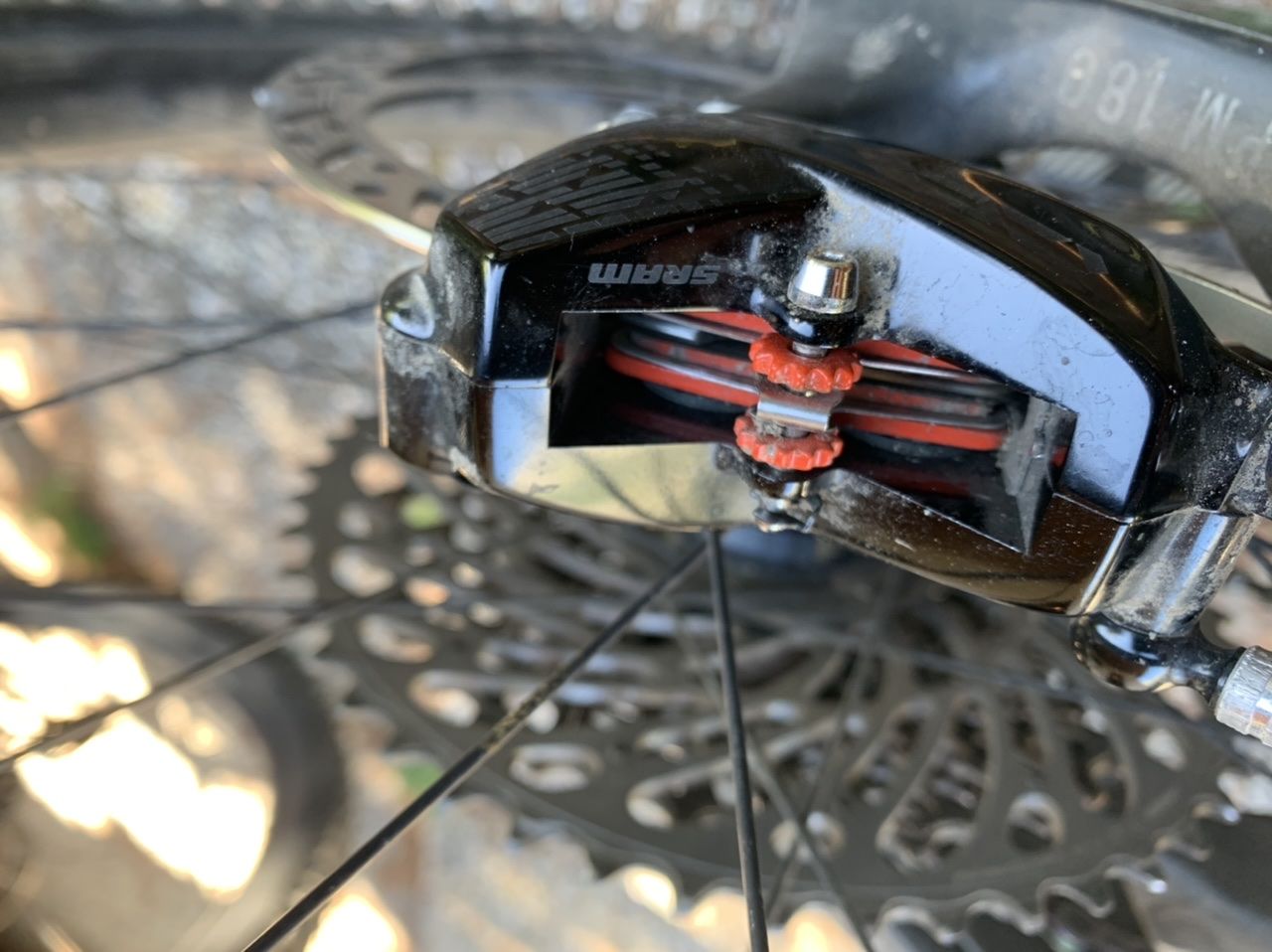

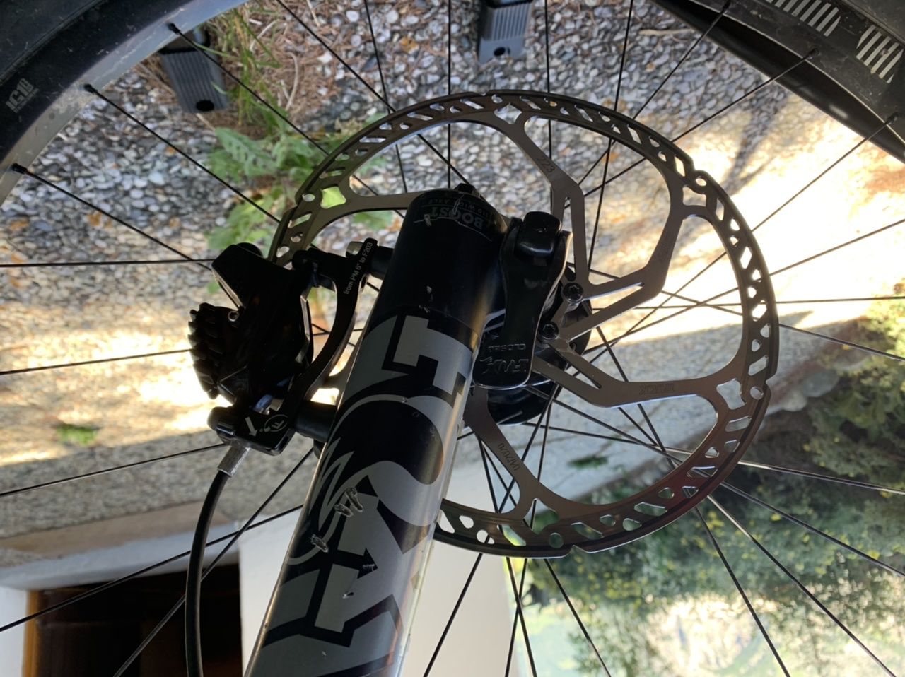

Hallo zusammen
Habe an all meinen Rädern die Code in Verbindung mit ner 36er Fox und den Trickstuff Scheiben verbaut.
Vorne 223 und hinten die 203er Mit PM6 und PM7 Adaptern +23 und +43mm.
Habe das Problem, dass die Trickstuff Scheiben nicht ganzflächig abgefahren werden und sich oben an den Belägen ein kleiner Grat bildet. Geschätzt ein mm zu viel Abstand, also der +20 bzw. +40 Adapter wäre zu klein. Habe verschiedene Adapter, sowohl Trickstuff, als auch Shimano und Formula probiert und das Problem besteht sowohl vorne als auch hinten. Rahmen hat je 180mm Aufnahme und die 36er soweit ich weiss auch :ka:
Entweder sind die Scheiben zu klein, die Codes haben ein falsches Mass oder ich mache irgendwas falsch.
Adapter und Scheiben sind richtig montiert, Pfeil in Laufrichtung des Rads.
Gibts sonst noch jemanden mit dem Problem oder einer Idee?
Bleibt nur Adapter abschleifen? Aber ich finds irgendwie ziemlich seltsam...
Danke und LG

Ist "normal". Das mit dem Grat steht soweit ich weiß auch in der Anleitung der Scheiben, liegt halt am "Dächle".
Hab bei mir vorne für die 203er Scheibe + Code einfach nen 200er Adapter verbaut + 1mm Unterlegscheiben, dann passt es perfekt.

Komisch, was hast du für ne Gabel? Hab das vorne wie hinten, und grade mal nachgeschaut, auch an nem anderen Rad mit Deore Sätteln und 180er Dächle
Hier sieht man, wenn man genau hinschaut ca nen mm Reibring der nicht benutzt wird.
Oben bilden die Beläge auch mit der Zeit nen Grat. Ist ja auch nicht schlimm, man bremst halt etwas im Bereich des "Dächle".

Die Bilder und Aussagen sind widersprüchlich. Das Bild vom Hinterbau zeigt, dass der Bremssattel zu hoch sitzt, sich also ein Grat an den Belägen bilden konnte.
Im Text mutmaßt der TE aber, die "Adapter wären zu klein". Das würde ja bedeuten, dass der Bremssattel zu tief sitzt, wodurch sich eben kein Grat bilden könnte.
Der Adapter am VR ist ein Formula. Keine Ahnung, wie hoch oder niedrig der baut.
