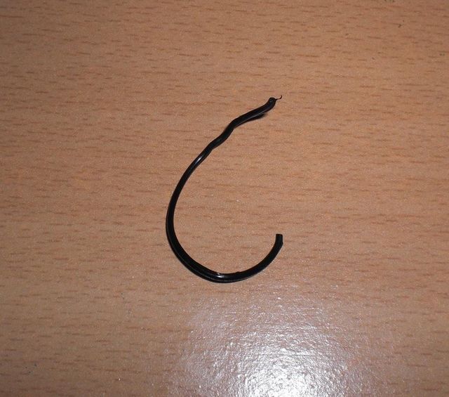

Wer weiß, wo dieser O-Ring in der Motioncontrol Einheit hingehört und welche Funktion er hat? Er kam mir entgegen, als ich die MC Einheit geöffnet habe.
Das sieht aber eher wie en C-Ring aus! :lol:
Vermute mal ganz oben als Dichtung des Standrohrs. Ohne ihn in O-Größe zu sehen ist das schlecht zu sagen, aber von der Dicke her.... Standrohr. ;)
