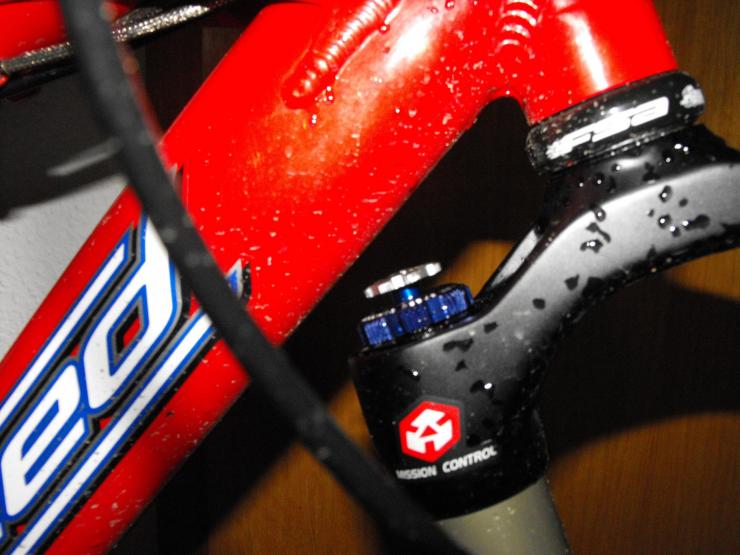

mal ne Frage noch mal ... Kann an dem Rahmen eine Truvativ Shiftguide verbaut werden?
Möchte das Rad mit 22/36/BashGuard fahren + die besagte Kettenführung
Und welche max. Einpresstiefe gilt es bei den Steuersätzen zu beachten ...
An die Totemfahrer: wie sieht es mit dem Platz zwischen Krone und Unterrohr bei Euch aus?
Bin gerade dabei alles zusammenzustellen ... :-)
Shiftguide? nein. da ist die schwinge im Weg. Ne KeFü von DMR geht. Also nur Arm mit Rolle. Oder n Stinger von NC17.
Hatte zu der frage mit der totem schonmal paar pics hier reingestellt ... passt ohne probleme.
einpresstiefe oben max 14mm und unten 18mm (nachgemessen)
hab nen pig dh pro verbaut siehe bild ... vergiss den shiftguide und hol dir nen stiger der passt perfekt an den rahmen und gibts am günstigsten bei cnc-bike.de
