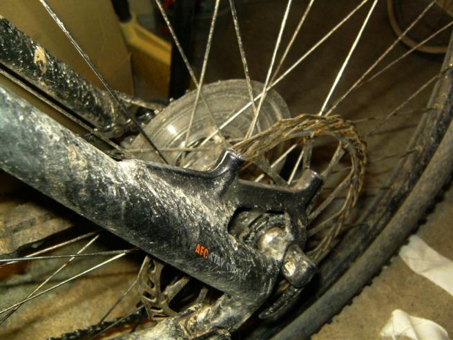

Steckachse und Konisches Steuerrohr sind toll. Wieso aber nicht PM Bremsaufnahme?
Genial wäre es, wenn die Möglichkeit bestünde ein Einsteigermodell mit stabilen Laufrädern und standfesten Bremsen (Elixir CR oder The One wären perfekt) mit Komponenten aus der SLX/X.9/X.7 Kategorie zu kombinieren und mit einer möglichst guten Federgabel dann noch auf 1000-1200€ zu kommen.
deswegen kein pm am rahmen...siehst du die risse? kann bei is nicht passieren...
