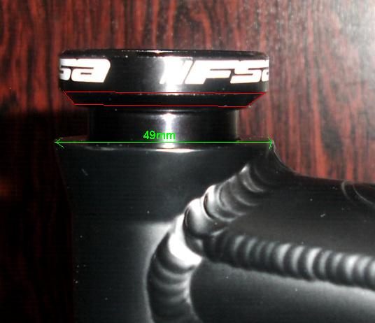

Neues Problem bei mir (unter anderen..man lernt echt mit jedem Bike dazu!)
Schaut euch mal das Bild an.Ich brauch nen Steuersatz mit planen Lagerschalen (nicht wie auf dem Bild rot markiert, sondern gerade) welche einen Außendurchmesser von ca. 49mm haben, wie das Steuerrohr auch.Sieht ja sonst zum Kotzen aus!
