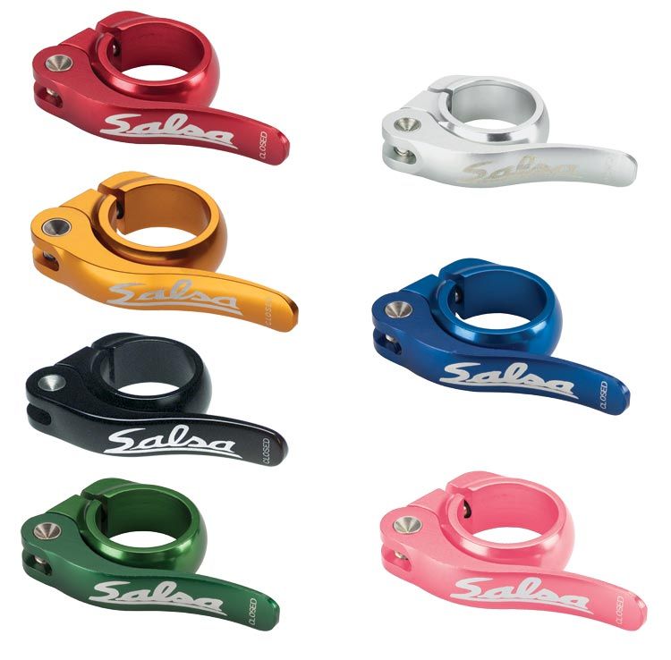

Im Salsa Spanner ist kein Kunststoff. Oder haben die Ihr Design geändert?
Der Teil, der am Rahmen anliegt, in Richtung Hebel. War und ist meines Wissens seit jeher Kusntstoff. Andere Firmen haben da z.B. Messing, wodurch keine Probleme entstehen. Findet sich sogar jeweils als Mangel in jeglichem Schnellspanner-"Test", der über die Jahre mal in den Magazinen zu sehen war.
@moonboot: Ok, wußte nicht daß sie neue Spanner gemacht haben. Das schaut nun schnittiger aus, wirkt aber von der Form her wie jeglicher 08/15 Spanner oder das Syntace-Teil.
Bei Salsa läuft der Hebel nicht auf Kunststoff oder Messing. Er läuft direkt auf dem Alu der Schelle.
Billigspanner haben dort Plastik, die besseren Messing oder Edelstahl als Widerlager.
Das hier meinte ich:
Da läuft der Spanner in Kunststoff. Und genau nach diesem Muster hatte ich auch mal eine Sattelklemme von denen.

Die Salsa ist nicht schlecht und das Kunststoffteil kann man ja durch Messing ersetzen.
