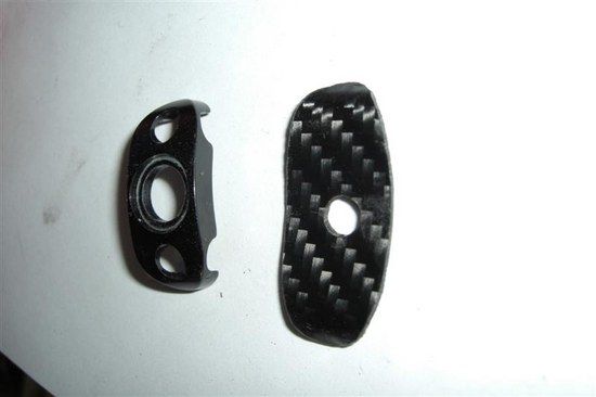

Stück Alublech und selber machen? Carbon wäre novh leichter, musst du aber vor dem Biegen erhitzen.
erhitzen und dann biegen ist für Carbon nicht so gut, das bricht dann gerne, wenn sollte man das lieber richtig legen, obwohl bei dem kleinen Teil dürfte es halten, bei größern Teilen die mehr belastet werden hält es nicht (Kefüs)

Was tragt ihr beim Carbonbearbeiten eigentlich für Schutzkleidung bzw. was für Atemmasken? Eine normale Feinstaubmaske sollte doch eig. nicht ausreichen, oder?
Also... hatte beim ersten Versuch mit Cabon einfach so eine billige weiße Obi-Maske auf.
Nach dem Ausschneiden der Kettenführung war das Teil fast komplett schwarz. Hat also schon etwa gebracht.
ALLERDINGS: hatte ich keine Schutzbrille auf. hatte den ganzen Dreck in den Augen mit allen Folgen incl. schwarzem Rotz.
Daher auf jeden Fall eine geschlossene Brille tragen!
Auch wenn ich mich jetzt hier als Weichei Oute: Habe beim 2. Versuch meine Vollgesichtsmaske vom Tauchen genommen. Lieber bissl Pressluft verschnüffelt als solchen Dreck geatmet.
