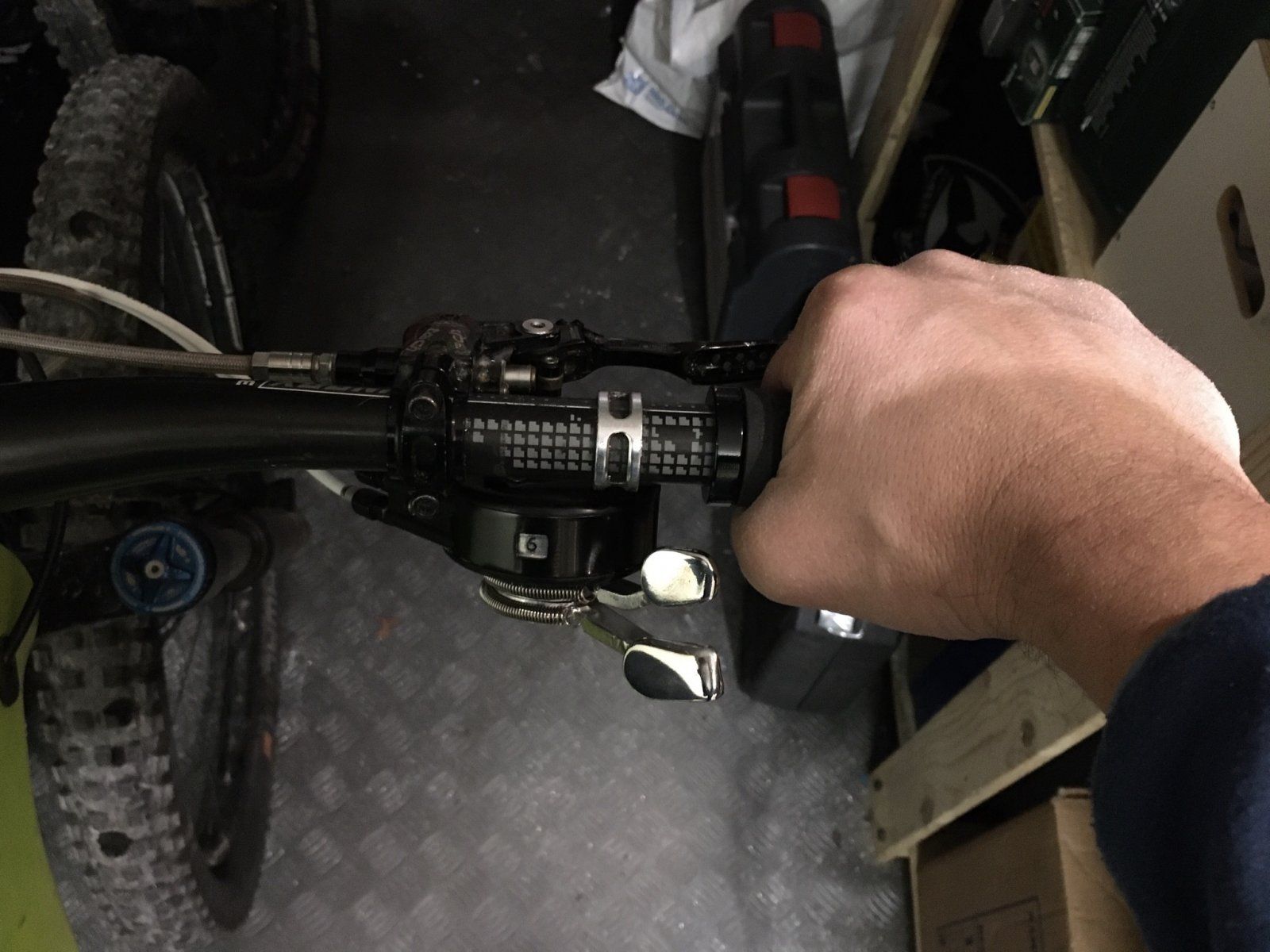

Projekt Pinion Trigger
Nach vielen Fahrten bin ich immer noch total happy. Endlich kein Drehgriff mehr. Funktion nahzu perfekt. Haltbarkeit scheint gegeben. Es wackelt immer noch nichts, 100% spielfrei und trotzdem relativ leichtgänig.
Wer was besonderes sucht kann einen CNC gefrästen Schalthebel bei mir bestellen :), kostet allerdings 1999,- Euro :( und dauert ca. 4 Wochen.
Das offizielle ist anders und ohne Ganganzeige. Geht auch nur für C-line.
Vielleicht auch nicht so haltbar wie meins....

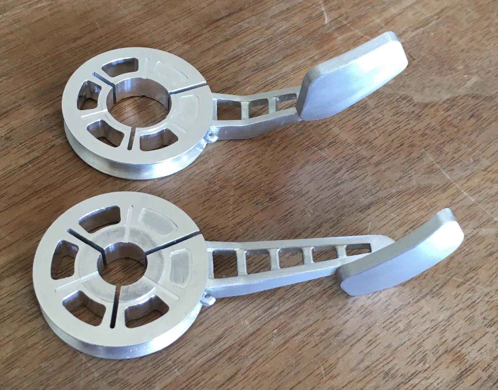

Hab noch die Schalthebel optimiert und das Gehäuse schwarz eloxiert.
Läuft immer noch ohne Spiel zur vollsten Zufriedenheit.
