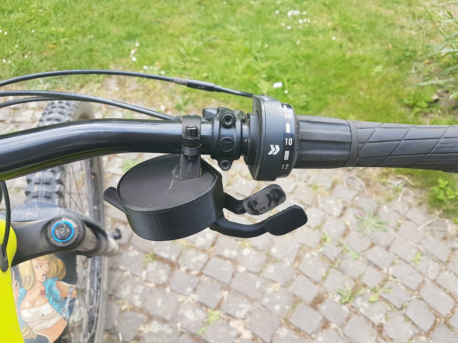

So, alles montiert und sehr zufrieden. Damit kann ich das Thema jetzt hier abschliessen. Schalthebel ist komplett fertig und erfüllt seinen Dienst mit Bravour. Ergonometrie und Optik top (wenn man das so sagen kann).
Sieht auf den Bildern viel grösser aus als er ist, vor allem von unten. Beim Fahren von oben sieht der Schalthebel angenehm klein aus.

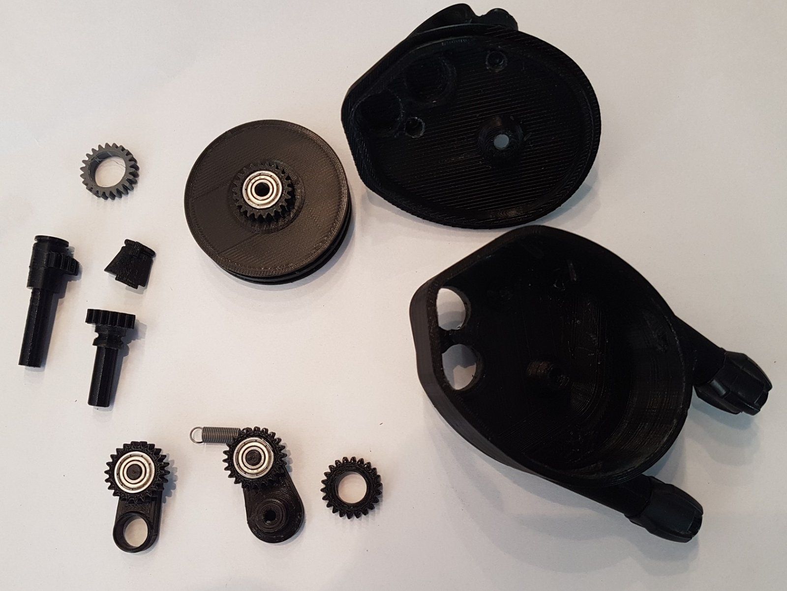

Hallo liebes Forum,
ich arbeite seit einiger Zeit an einem Pinion Trigger und habe eine kompakte Lösung gefunden. Das Prinzip habe ich mit einem 3D gedruckten Prototypen getestet. Der hatte zwar nicht lange gehalten, weil die Schaltkräfte sehr hoch sind, aber ich konnte mein Getriebe schalten und einmal meine Straße hoch und runter fahren, bevor der Kunststoff nachgegeben hatte. Es funktioniert an allen Getrieben, egal ob 6, 9, 12 oder 18 Gänge, P-Line oder C-Line sowie an der Rohloff Nabe. Die Konstruktion ist zu 95% abgeschlossen, der nächste Schritt ist ein gefräster Prototyp.

Eine kurze Erklärung, warum ich an dem Thema arbeite:
Ich fahre seit sehr vielen Jahren MTB, am liebsten lange Touren, gerne aber auch im Bikepark sowie auf unseren lokalen Trails in und um Freiburg. Die Kettenschaltung emfand ich immer als suboptimal. Der Verschleiß ist hoch, der Wartungsaufwand enorm und die Schadensanfälligkeit hatte mir so mache Tour versaut. Schon früh liebäugelte ich mit der Rohloff Nabe, wobei mich das Gewicht im Hinterrad störte. Als dann das Pinion Getriebe auf den Markt kam war für mich klar, dass ich eines Tages ein Rad mit dieser Technologie haben werde. Das einzige weniger überzeugende Detail war der Drehgriff. Schon bevor ich selbst ein Getriebe besaß befasste ich mich mit der Entwicklung eines Triggers. Ich habe immer wieder Ideen skizziert, aber nicht besonders Ernsthaft. Irgendwann, es war das Jahr 2017, hatte ich dann eine nach meinem Empfinden sehr gute Idee, die ich immer weiter verfeinert habe. Seit knapp 1,5 Jahren habe ich nun ein Getriebebike und genieße die schnellen Schaltwechsel und die Sorglosigkeit des Antriebs. Auch die Balance des Rades auf Trails ist beeindruckend. Obwohl ich nur mit einem 120mm Hardtail unterwegs bin habe ich den Eindruck schneller unterwegs zu sein, als mit meinem alten 2011'er Scott Genius. Den Drehgriff empfinde ich mittlerweile als gut fahrbar, jedoch wäre mir die Trigger Lösung lieber, vor allem wenn das Gelände etwas ruppiger wird. Ich glaube auch, dass ein vernünftiger Trigger die Vorbehalte vieler Leute gegenüber dem Getriebe beseitigen könnte und so zu einer größeren Verbreitung beitragen könnte. Seit langem verfolge ich diesen Thread als stiller Mitleser und bin beeindruckt, was @SOX auf die Beine gestellt hat. Seine Berichte waren immer wieder Antrieb für mich an der Sache weiter zu arbeiten. Ich habe mich die letzten Monate sehr stark mit der Vereinfachung und Reduktion der Bauteile beschäftigt, um eine Serienproduktion möglich zu machen. Mit meinem letzten Entwurf bin ich diesem Ziel ein großes Stück näher gekommen. Ich hoffe noch dieses Jahr einen funktionierenden Prototypen in den Händen zu halten und nächstes Jahr mit der Serienproduktion anfangen zu können. Ich halte euch auf dem Laufenden...

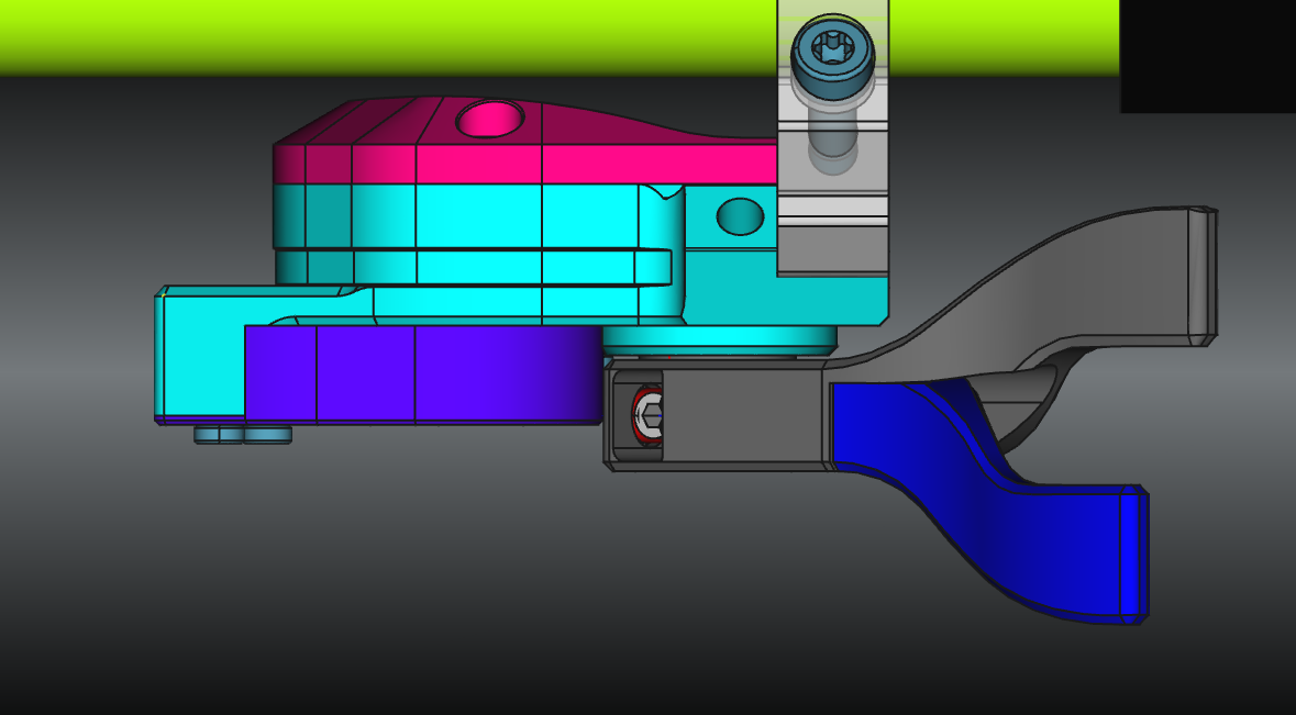

Ich will nicht zu viel verraten. Im Inneren sind Zahnräder, Freiläufe und eine Mechanik für die Richtungsumkehr der Trommel. Die Baugröße ist mir sehr wichtig, damit es harmonisch zusammen mit der Bremse am Lenker angeschraubt werden kann. Und trotzdem soll alles so stabil sein, dass man damit auf Weltreise gehen kann, ohne einen Zweifel an der Zuverlässigkeit zu haben.
wenn ich die zeichnung richtig deute sogar matchmaker kompatibel?
