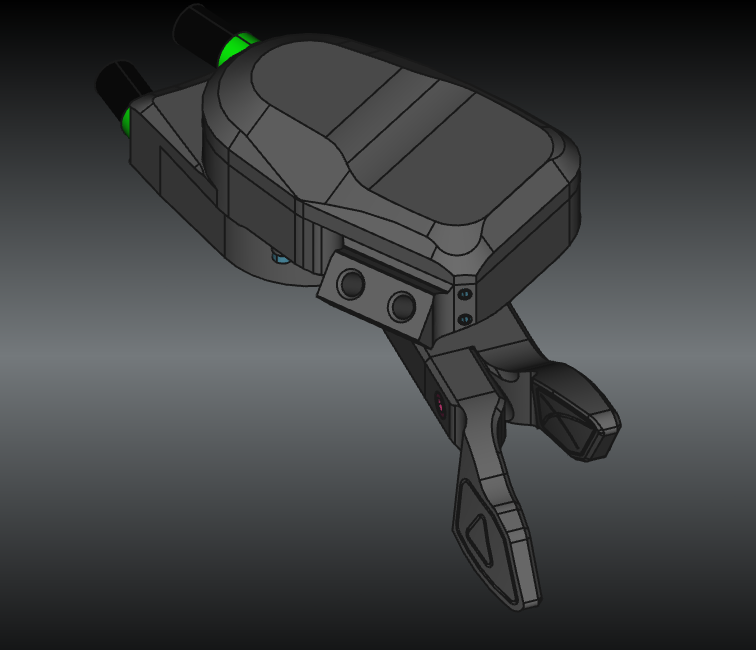

Projekt Pinion Trigger
wenn ich die zeichnung richtig deute sogar matchmaker kompatibel?
Ja, es wird Matchmaker Kompatibel sein. Ich bin ein Fan von guten Lösungen und weit verbreiteten Standards. Und Matchmaker ist für mich der beste Standard für die Befestigung von Zubehör am Lenker.
Sorry, aber diese Lösung ist einfach zu "klobig" 😝
Es sieht so aus, als ob der Drehgriff einfach unterm Lenker angeschraubt wurde...
Man muss erst einmal ein Funktionsprinzip entwickeln, um dann das Design zu optimieren. Ich sehe da schon ein Potenzial zur Verkleinerung. Und der Ansatz ist alleine deswegen gut, weil keinerlei Veränderungen am Getriebe vorgenommen werden müssen und es somit für alle Pinion Getriebe und die Rohloff Nabe kompatibel ist.
Mein erstes Modell habe ich mit Lego Technik gebaut, das war ca. 20cm gross und auch keine Schönheit. Der Weg zum fertigen shifter ist dann noch ein langer Weg.
Erst wenn das Funktionsprinzip steht, kann optimiert werden.

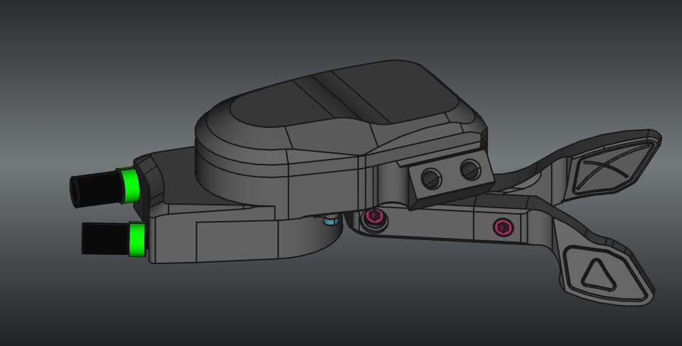

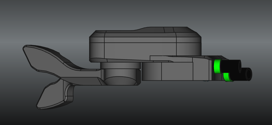

das Trigger Projekt schreitet voran. Ich habe viele Schwierigkeiten beim Konstruieren unterschätzt. Ich wusste zwar schon lange, wie das ganze theoretisch funktionieren soll, aber der Weg dort hin war doch eher holprig und steinig. Zum einen hatte ich immer wieder Probleme mit der CAD Software die ich nutze. Zum anderen war es ein langer Weg, bis die Mechanik ausgereift war. Es sind viele kleine Kompromisse und Abwägungen die so einen Prozess begleiten. Ich habe aufgehört zu zählen, wie viele Entwürfe entstanden sind. Beim Bedienkonzept wurde ich von der Acros A-GE inspiriert. Die Aufgabe des Triggers ist beim Pinion Getriebe und der Rohloff Nabe ähnlich. Man muss in beide Richtungen einen relativ großen Schaltweg mit relativ hoher Kraft überwinden, da anders als bei herkömmlichen Kettenschaltungen die zweite Bewegung nicht automatisch durch Federkraft erfolgt. Würde ich zwei sich getrennt voneinander bewegende Hebel einsetzen hätte ich bedenken, dass der jeweils nicht gedrückte Hebel entweder im Weg ist, oder ich müsste die Positionen so wählen, dass eine einfache und ergonomische Bedienung unmöglich wäre. Aus diesem Grund habe ich mich für ein Design entschieden, in dem immer beide Hebel drehen. Der untere betätigt durch eine kleinen Schwenkbewegung erst eine Mechanik, die die Drehrichtung der Seiltrommel ändert.
Es ist mir gelungen, alles sehr kompakt und unwesentlich größer als andere Trigger zu gestalten, mit der Fähigkeit bis zu 18 Gänge zu schalten. Des weiteren kann der Trigger einfach den vorhandenen Drehgriff ersetzen, ohne etwas an Getriebe oder Nabe verändern zu müssen.
Es gibt jetzt noch drei, vier Kleinigkeiten zum ausarbeiten, damit die Herstellung einfacher wird. Ich habe mir eine Deadline zum Ende des Monats gesetzt um alles fertig zu konstruieren und das Ziel ist realistisch erreichbar. Und dann hoffe ich euch sehr bald einen funktionierenden Prototypen präsentieren zu können.
Nun noch etwas zu meinem Zeichenprogramm. Ich benutze Freecad. Trotz aller Probleme, die das Programm hat, macht es irre viel Spaß damit zu arbeiten. Ich musste oft die Strategie ändern, wie ich ein Teil gezeichnet habe, da Freecad bei sehr komplexen Modellen seine Schwächen hat. Aber man kommt an sein Ziel. Bei mir sind fast alle Zeichnungen mit zahlreichen Workbenches gezeichnet worden. Irgendwann weiß man, welche sich am besten für eine Aufgabe eignet.

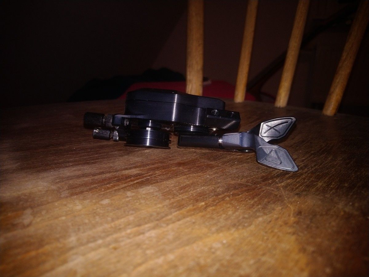

Liebe Freunde der kleinen ungefederten Massen,
Ich erwarte in den nächsten zwei Wochen die Teile für die ersten fünf Prototypen des Triggers. Ein Angebot für die Serienfertigung liegt bereits vor. Ich hoffe dass alles so funktioniert, wie ich es mir gedacht habe. Sollten keine größeren Probleme auftauchen, möchte ich die Serienproduktion zeitnah beginnen.
Der Trigger ist dann kompatibel mit Pinion Getrieben der C- und P-Line, sowie mit Rohloffnaben. Selbstverständlich muss der Hebel erst einmal einem umfangreichen Testprogramm standhalten.
Ich halte euch auf dem Laufenden.
