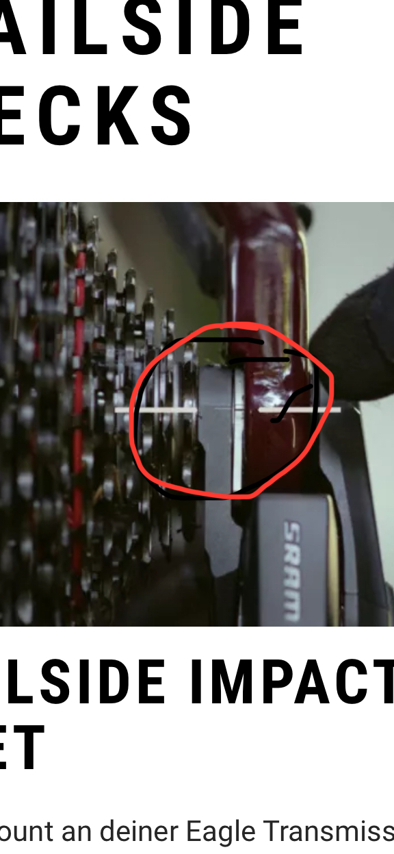

Weiß jemand wie ich das Schaltwerk der AXS Transmission reboote bzw.neu einstelle. Aus Unwissenheit und Gewohnheit habe ich das Hinterrad ausgebaut, ohne auf das kleinste Ritzel zu schalten. Nun ist sie verstellt . Finde gerade keine passende Anleitung im Netz.

Naja, Hinterrad beim Kumpel ausgebaut, wieder eingebaut. Durch unseren Ort heimgerollt. Dabei festgestellt schaltet plötzlich unsauber. Runterschalten hat nicht mehr flüssig funktioniert. Sprünge von einem aufs andere Ritzel hat gehakt
Also wenn garnix mehr geht, einfach neu einstellen/anbauen.
Also Achse lösen, dann Schaltwerk lösen, mit den Setupkey den Käfig in die Einstell-Stellung bringen, die Kette in den siebten Gang (roter Ring), Schaltwerk am käfig nach hinten ziehen, schauen, dass die beiden Striche ( Schaltwerk und Rahmenaufnahme) parallel sind und wieder mit Drehmoment fest machen. Danach den käfig lösen und sie sollte eigentlich wieder funktionieren.
Gibt auch auf YouTube detaillierte Videos zur Montage.
Musste ich auch so lernen, da mein Schaltwerk einfach mit nem Kabelbinder am Rahmen hing😅
