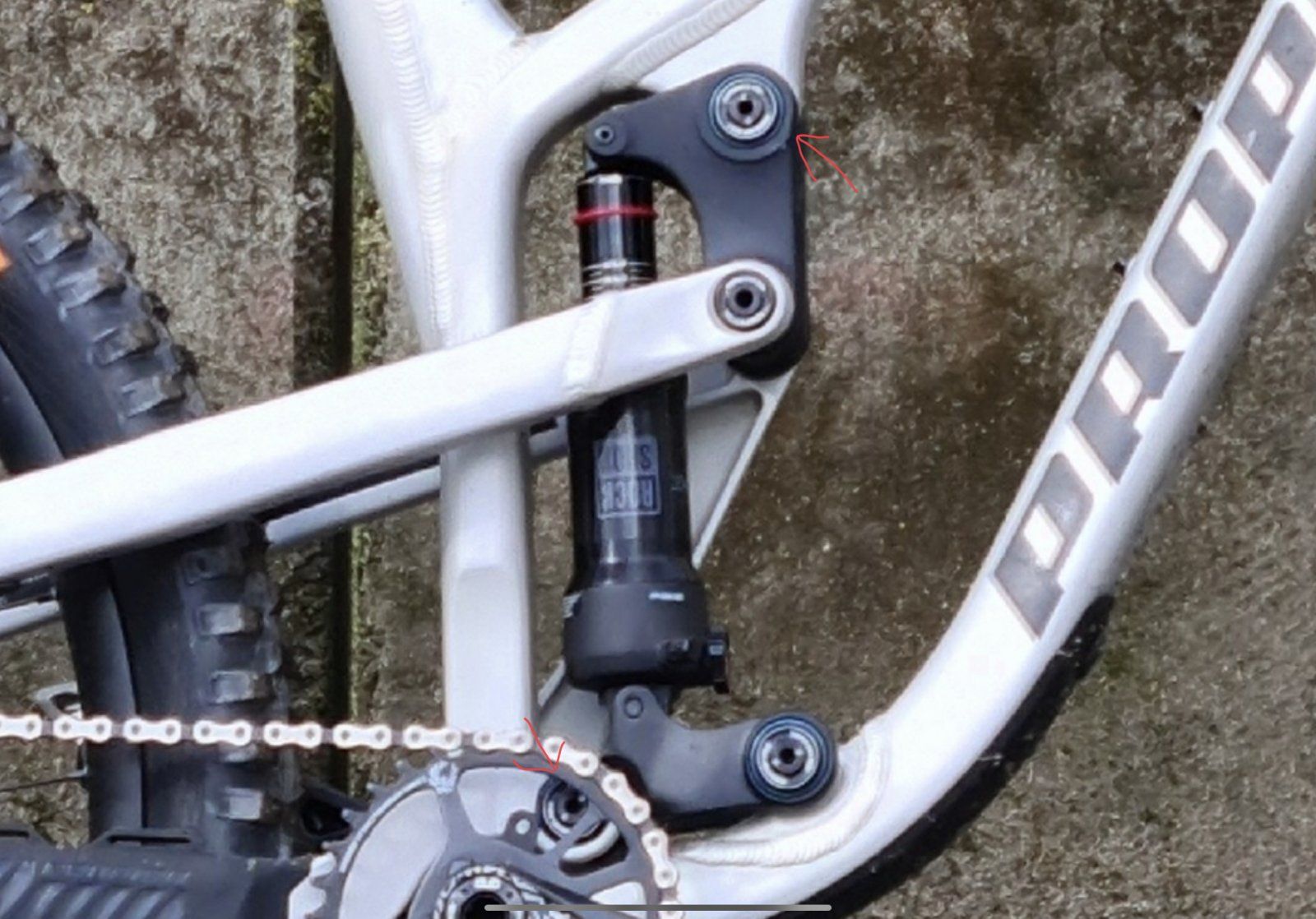

Hallo,
ich wollte heute Abend an meinem Propain Tyee AL die Schrauben am Hinterbau nachziehen. Als ich eine Schraube nachziehen wollte, hat sie sich einfach drehen lassen und die Schraube auf der anderen Seite hat sich auch gedreht, obwohl ich die Schraube auf der anderen Seite gedreht habe.
Kann ich das Problem beheben oder muss ich das Bike bei Propain einschicken? Es ist ca erst 3 Monate alt und ich habe seitdem die Schrauben am Hinterbau erst 2 mal nachgezogen.
Danke im Voraus.

Welche Schraube meinst du genau?
@Joehigashi80 Das Problem tretet bei den 2 Schrauben auf. Ich drehe sie und auf der gegenüberliegenden Seite dreht sie sich auch.

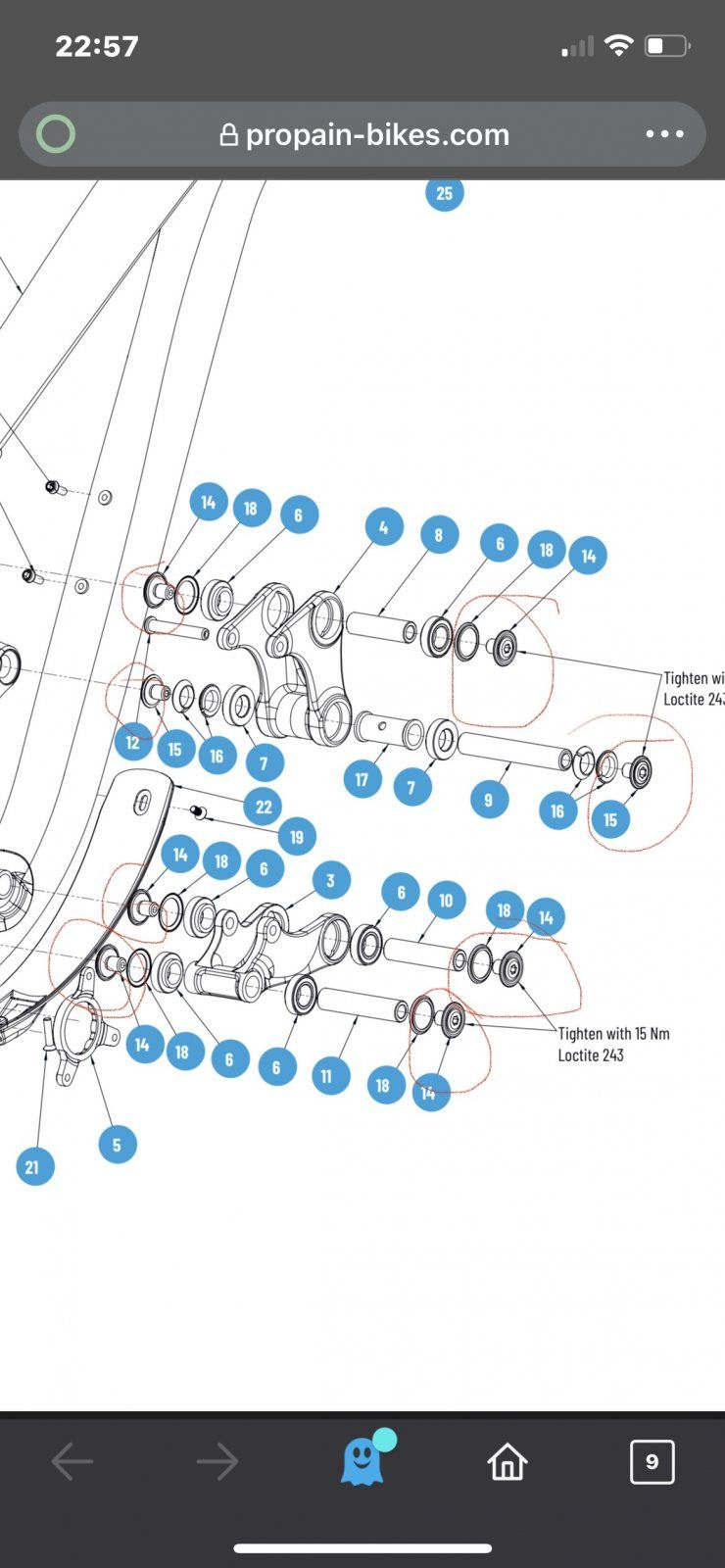

@Joehigashi80 Auf der Explosionszeichnung sieht man, dass es keine Bolzen mit Schrauben sind, sondern auf jeder Seite ist eine Schraube. Es ging beim ersten mal, also 1 Woche nachdem ich das Rad bekommen hatte, ohne gegenhalten.
https://www.propain-bikes.com/wp-content/uploads/2022/04/Tyee_AL_2020_ExplodedView_V7.pdf
Links und rechts sind jeweils Schrauben und in der Mitte eine Hülse/Bolzen. Siehe stümperhafte Markierungen:
Einfach Mal mit gegenhalten versuchen. Ist am Ekano auch so und war bei meinem 2014er Tyee und am alten Spindrift vom Kollegen auch so. Wie soll es auch anders sein, sind ja keine Gewinde auf der anderen Seite.
Oben Unten
