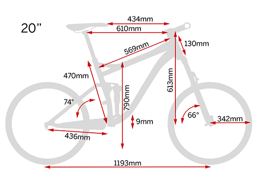

Meine Eckdaten sind sportliche 100KG verteilt auf 1,89m Körpergröße. Mit allem Equipment komme ich auf ca. 108KG ready to roll. Schritthöhe beträgt 87cm. Die Geodaten meines Radons habe ich mal als Bild angehangen. Haupteinsatzgebiet verblockte Trail (-touren) im Teutoburgerwald mit Höhenmetern, gelegentlich Bikepark Winterberg u Warstein, selten Bikeurlaub Alpen.
