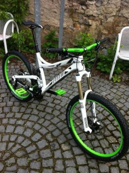

Auch eine Farbvariante!!
Matt weiß
Liquid-Green
Da ja inzwischen irgendwie alle hier ihre Bilder reinstellen, und nicht im Propain Forum unter Bilder, hau ich doch meins auch mal hier rein :-)
