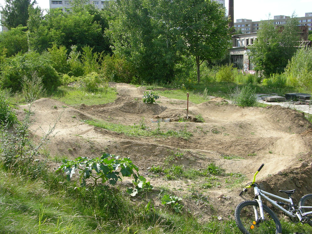

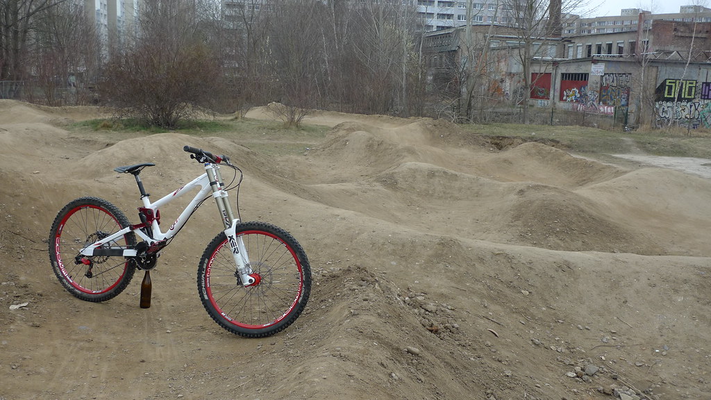

Bilder von meinem hab ich auch noch, aber inzwischen ist der wohl ganz schön verlottert und eher nicht mehr fahrbar.
Beginn war Frühjahr 2011
Juni 2011
Juli 2011
Oktober 2011
Andere Blickrichtung
März 2012

So viel Platz habe ich gar nicht genutzt, der dürfte auch nur etwa 20m x 15m groß sein, ich habe halt irgendwann die Innenfläche mitgenutzt, damit mir nicht langweilig wird. Die breite Fahrspur ist nicht ohne Grund so breit, Weil ich soviel Anlieger habe musste ich in der Breite mehr Platz für die Anfahrt oder Ausfahrt lassen. Je nach Geschwindigkeit und gefahrenem Kurvenradius spuckt es dich ja oft woanders aus und dort musst du dann schon wieder für den nächsten Anlieger ausholen...
Der Boden bei mir war allerdings mehr als bescheiden, zum Großteil Schutt und Sand, den Aushub habe ich dann als Unterbau benutzt, der hat sich aber inzwischen rausgefahren, bzw. ist die Deckschicht weg. Die hat es im Laufe der Zeit abgeregnet und abgefahren und um den wieder herzurichten fehlt mir gerade die Lust.
Zwei Anlieger kann man natürlich machen, das hatte ich auch mal probiert und irgendwann wieder verworfen. Wie gesagt, ein gepflegter Pumptrack ist zu Beginn ständig im Wandel begriffen.
Man lernt mit der Zeit auch was geht und was nicht, die Form und der Abstand der Roller ist letztlich wirklich wichtig. Jedes Bauwerk wirkt sich auf den Flow und die Endgeschwindigkeit aus, da muss man dann ab und an abwägen und Sachen wieder verwerfen. Das mündet zum Teil in einen ganz interessanten Zielkonflikt und man lernt eine Menge, was das Trailbauen betrifft. Ich hatte halt Glück, dass mein Grundlayout halbwegs passend war. Als dass erstmal stand musste ich nicht mehr soviel dran feilen. Allerdings habe ich auch ohne Plan angefangen und den zusammengestückelt.
Bauen², fahren², bauen², fahren²...
Weil der frei zugänglich ist und sich in der Nähe ein Kindergarten befindet, konnte ich keine wilden Sachen einbauen, was dazu geführt hat, dass ich mehr auf Endgeschwindigkeit und Flow konzentriert habe. Was mir fehlt und das merke ich auch immer wieder bei anderen Pumptracks, ist eine lange Gerade um Roller zu doublen und schnell zu fahren. Bei mir gab es eigentlich nur drei oder vier Möglichkeiten zum springen und keine durchgehende Gerade, das was ich dafür zu bieten hatte war ein schnelles links/rechts durch Anlieger räubern.
