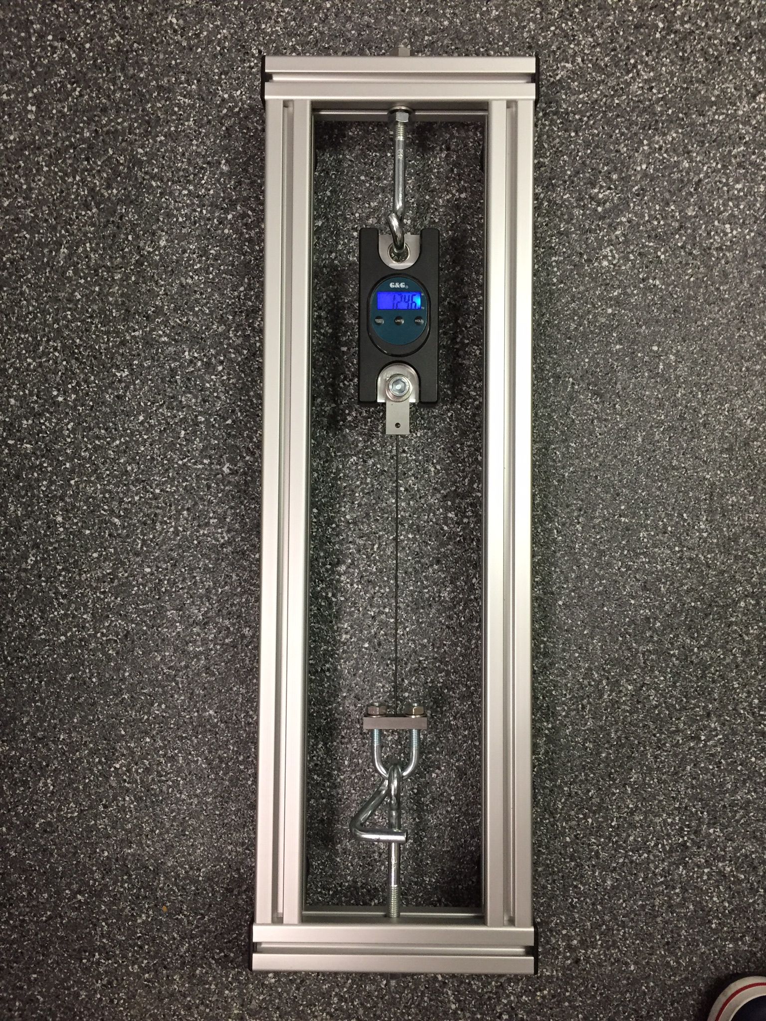

Ich denke bei Vorhandensein einer Kalibriereinrichtung wird so gut wie jedes Tensiometer eine ausreichende bis sehr gute Genauigkeit erreichen können .
Da z. Bspl. bei mir an den Rädern quasi nur "einfaches Felgenmaterial" gefahren / verbaut wird reicht eine Genauigkeit von +/- 10 bis 15% Alle-mal aus .

ich hab das teil. hab's auch verglichen mit dem original dt swiss tensio 2 und jetzt haltet euch fest: dt's tabelle ist (bei meinem, muss bei anderen klarerweise nicht der fall sein) nutzbar, wenn man von der skala des bikight einfach nur 1,0 abzieht beispiel: dt zeigt 1,3, der bikight 2,3. getestet an sieben verschiedenen laufrädern mit fünf unterschiedlichen speichen musste echt herzlich lachen
ach ja: ergebnisse reproduzierbar, bisschen wackelig das teil aber trotzdem sehr gut nutzbar.
