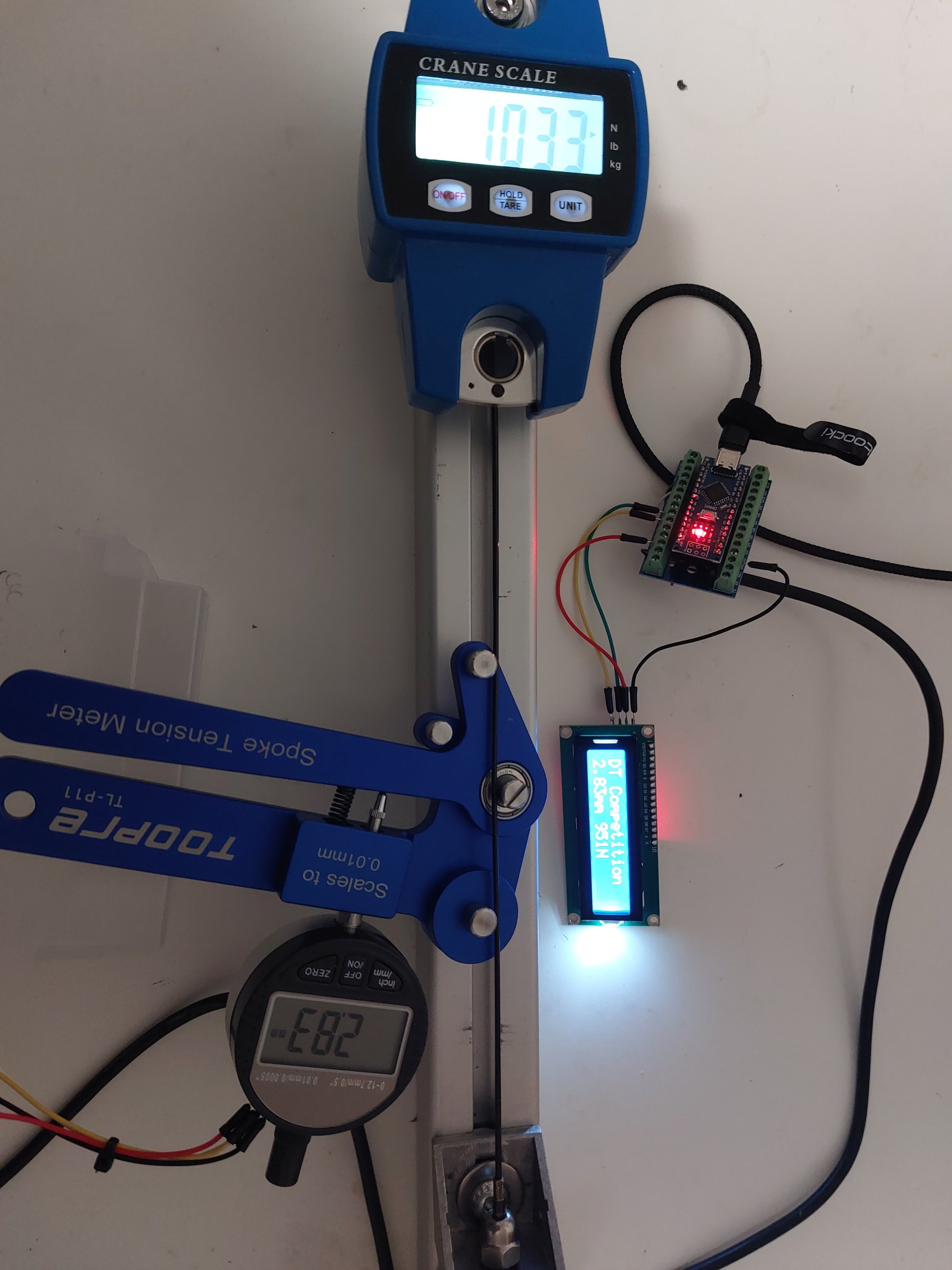

Ich möchte mir, wie einige hier zuvor schon gezeigt haben, auch eine Vorrichtung zum Kalibrieren des Tensiometers bauen. Bisher habe ich bekannte, gut aufgebaute Laufräder zB von Light-Wolf als Abgleich genutzt, was natürlich nicht optimal ist aber bisher zu ich nenne es mal vernünftigen/gleichmäßigen Ergebnissen geführt hat, jedoch ohne den 100% genauen Spannungswert zu kennen.
Die orangenen Crane Scale Messuhren habe ich nun bei diversen Quellen gefunden (Amazon, AliExpress,...). Optisch sind die alle gleich, die von Amazon kommen auch alle aus China bzw von chinesischen Händlern. Gibts da etwas das ich beachten muss, Unterschiede die mir noch nicht aufgefallen sind,...?

Vielen Dank nochmal für die Idee, ich habe mich daran gesetzt. Der erste Schritt ist jetzt getan. Die Abweichung zwischen der Anzeige an der Waage und der aus der gespeicherten Kurve berechneten Spannung liegt daran, dass die Kurve an einer Pillar PDB 1415 gemessen wurde, nicht an einer DT Comp, daran, dass die Zange selbst die auf der Waage angezeigte Spannung etwas erhöht, die Kurve aber die Werte ohne der Zange anzeigt und auch daran, dass die PDB 1415 neu war, die DT Comp aber 10 Jahre alt und gut benutzt. Langfristig will ich aber die meisten hierzulande gängigen Speichen mal ausmessen.
Werde bei Gelegenheit in der Bastelecke ein eigenes Thema zu diesem Projekt erstellen und meine Messungen und die Quellcodes auf github ablegen. Werde mich über die Funktionsvorschläge freuen - ich habe nämlich keine Ahnung, wie diese PC-Software (vielleicht auch Android über Bluetooth, mal sehen) aussehen soll. Habe von diesen Messuhren mehrere Stück, will auch welche an den Zentrierständer schrauben und ebenfalls in der Software irgendwas anzeigen.
Ich querzitiere dich mal hier rüber :wink:
Wasn das für eine Uhr?
Ich brauche das zwar nicht, mir reicht die Zielspannung +/- 10%, die ermittel ich mir mit meiner frisch gebauten Waage einfach vorm Aufbau, aber ich bin neugierig und digital bewandert 😁

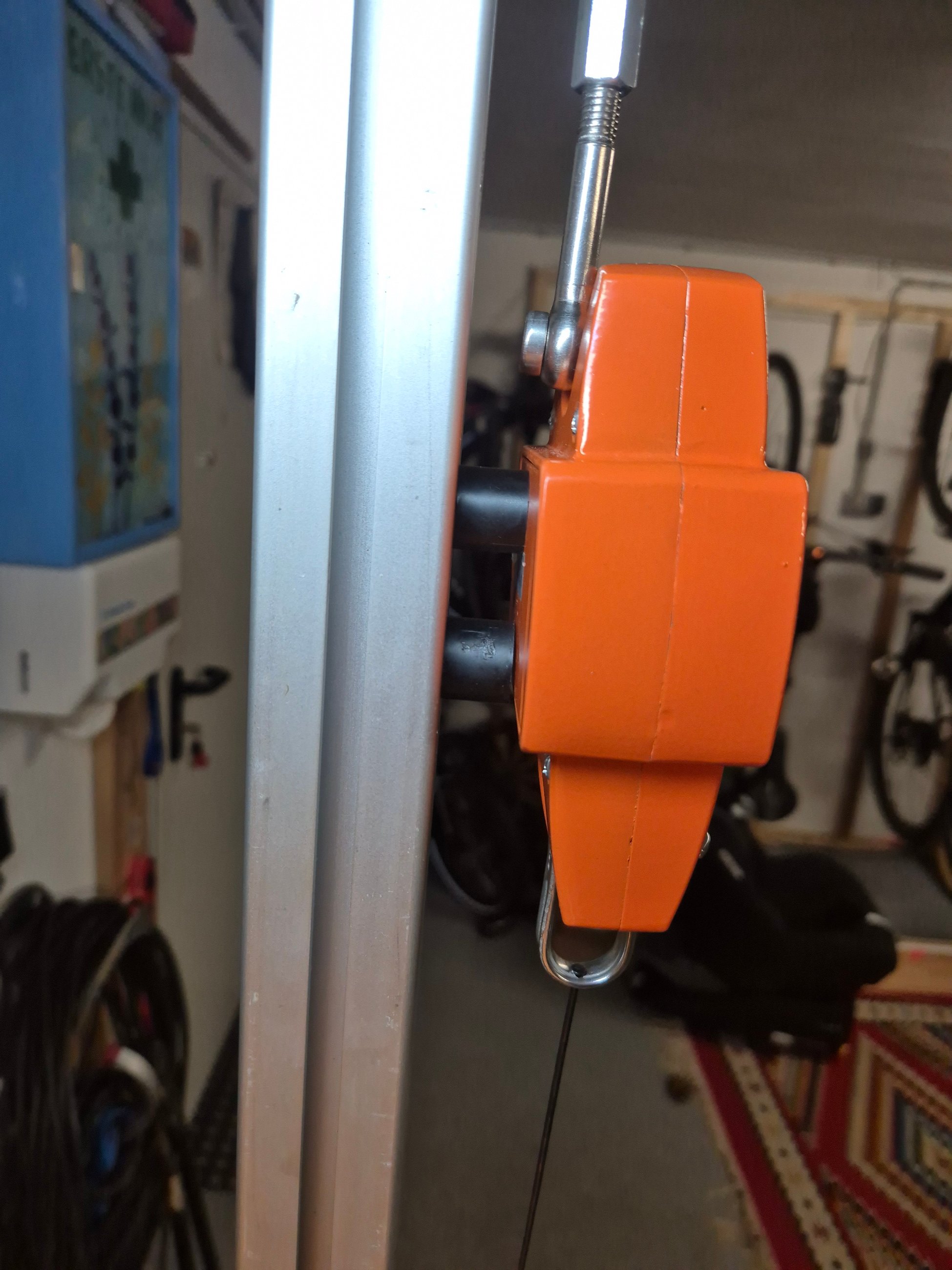

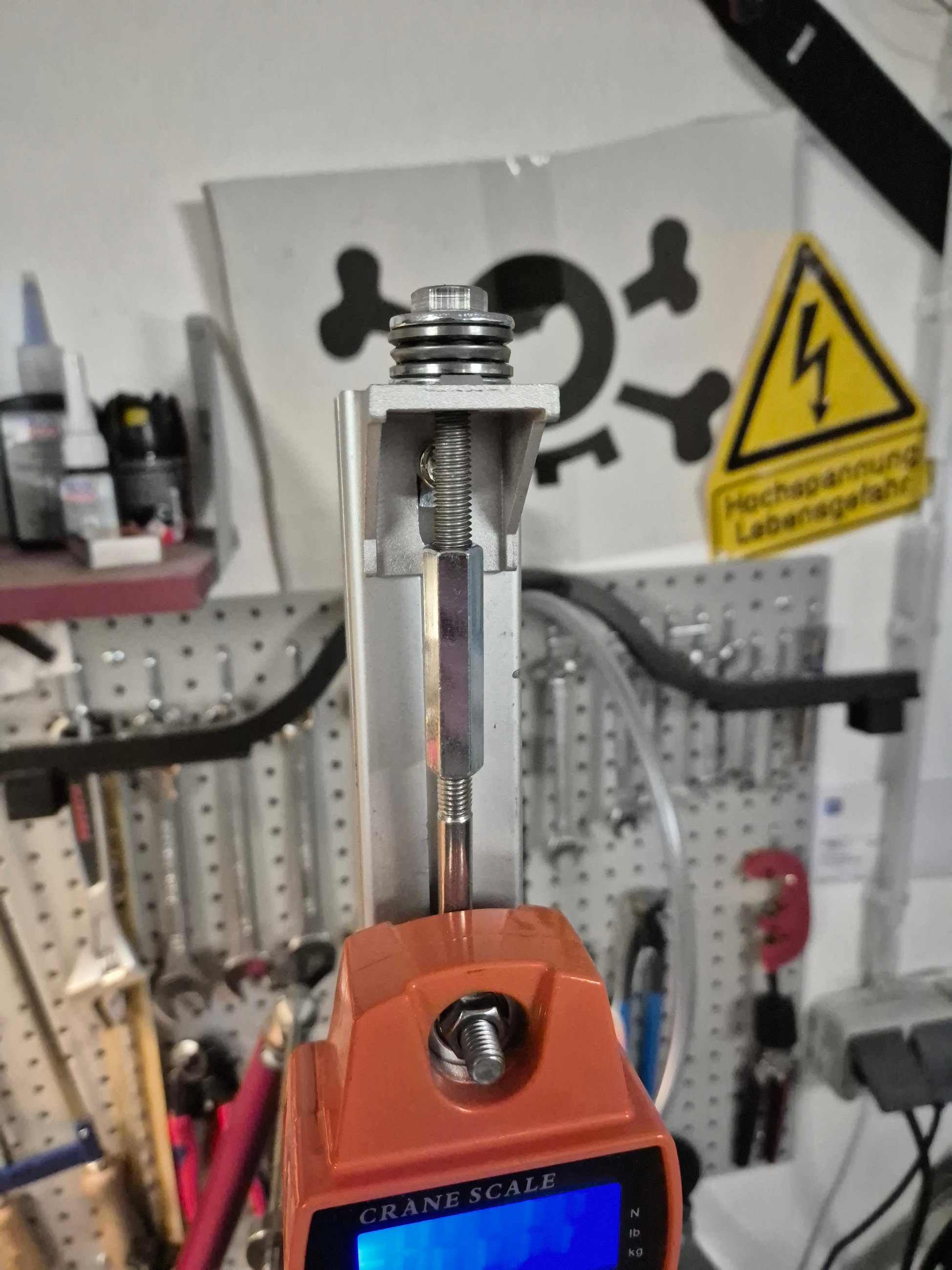

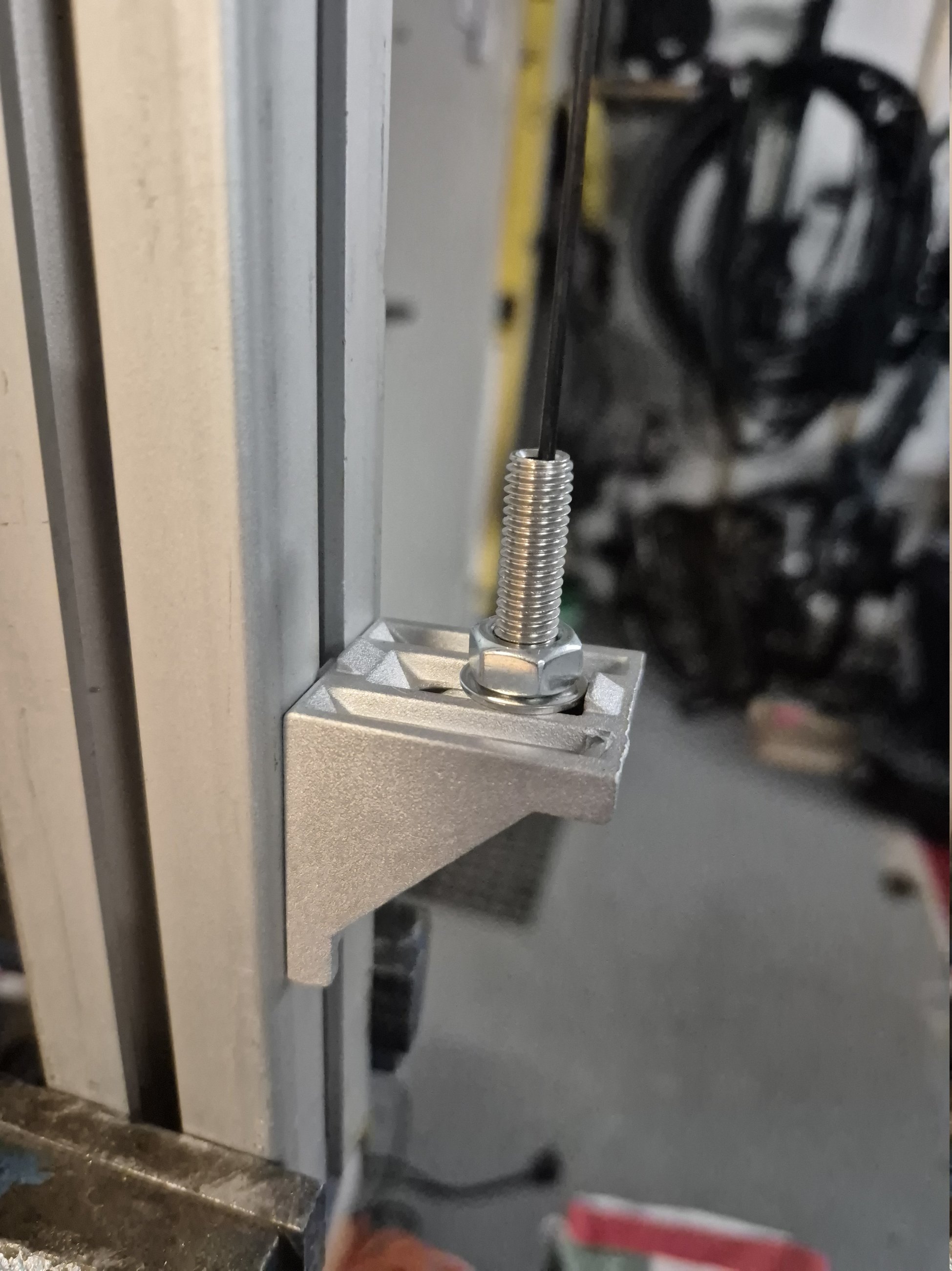

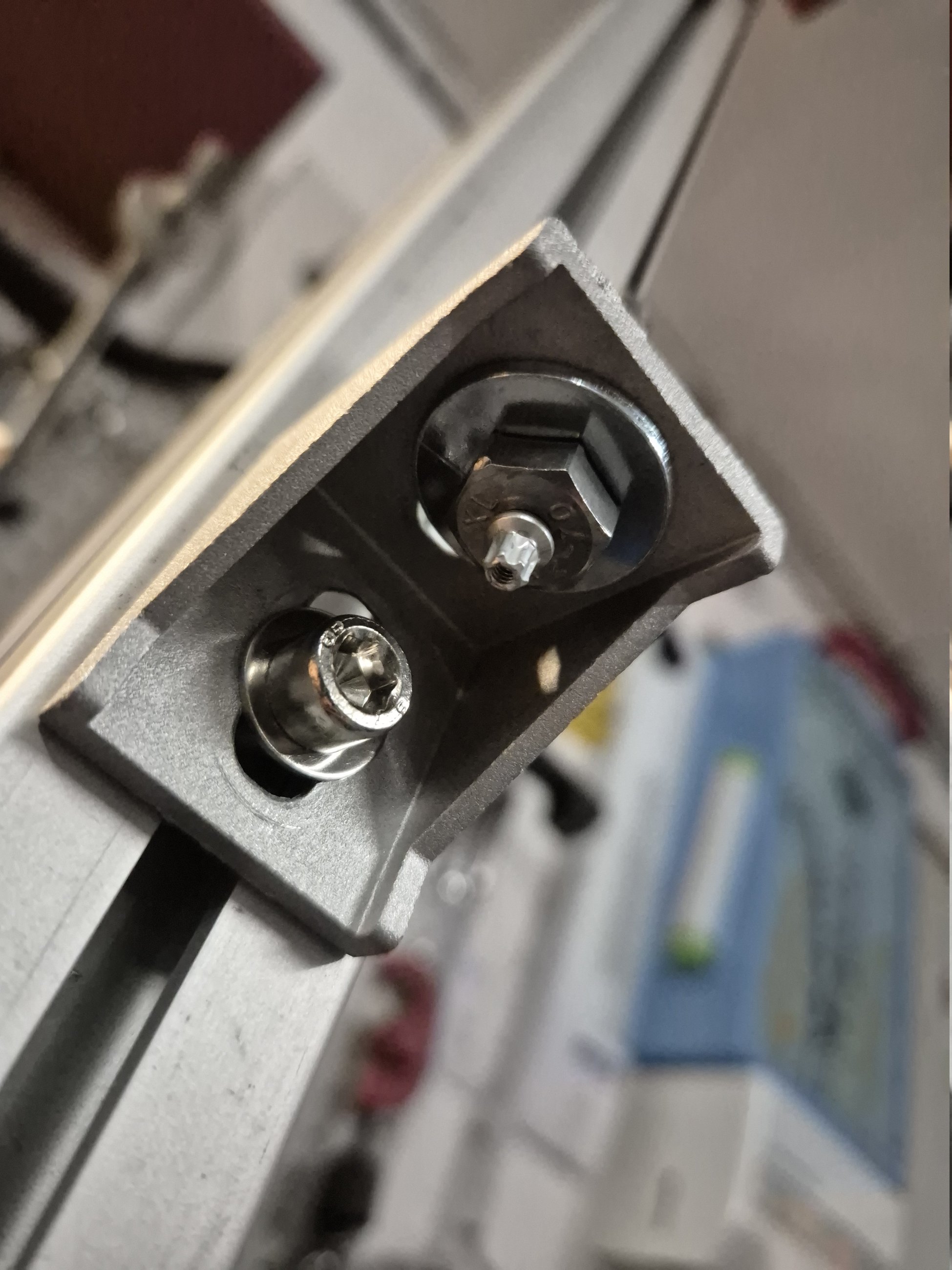

Hab eine schöne Lösung für das einspannen des Speichenende gefunden.
M8 Hohlschraube. Passt ein Nippel perfekt rein.

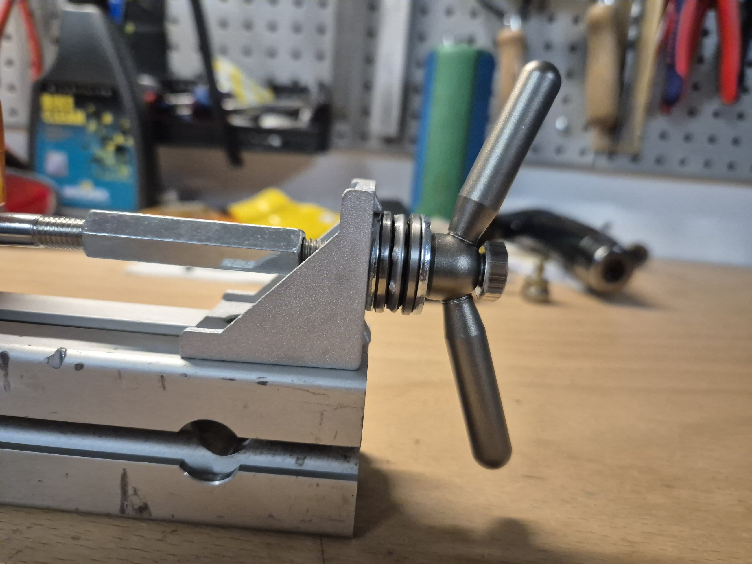

Tipp für die spannende Seite: Axiallager unter die Schraube (hab ich mir bei allen Gewindepressen angewöhnt). Macht das arbeiten viel einfacher und genauer.
Außerdem hab ich noch sowas schickes im Zulauf, dann brauch ich auch den 13er nicht mehr. Zu finden unter dem Begriff "doppelarmige Spannmutter" (z.B. Ganter Norm)

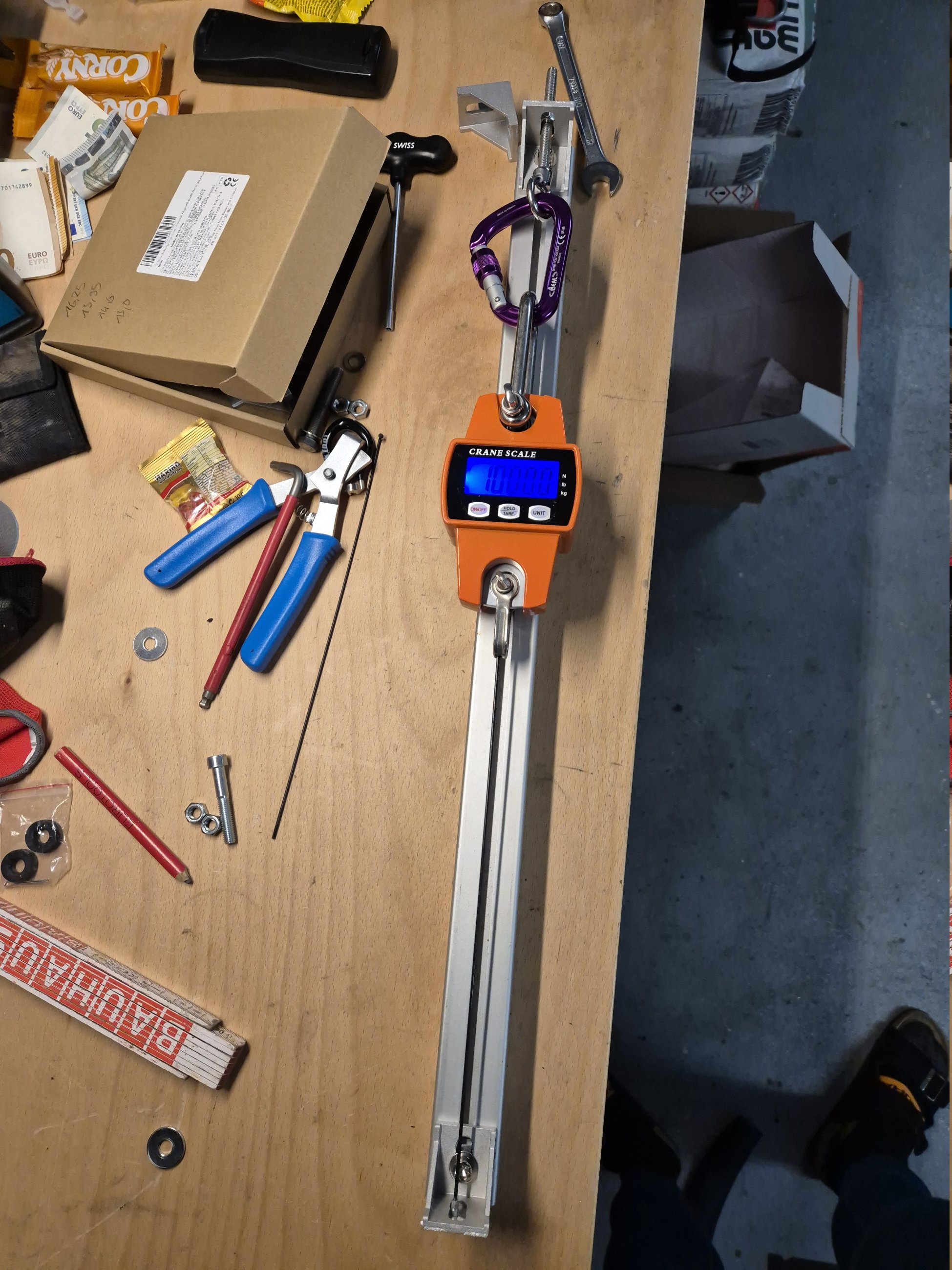

Damit die Waage beim spannen nicht immer verspannt, verdreht oder sonstwie schlackert, hab ich noch eine Unterlage hingeschraubt. Da empfiehlt sich irgendwas weiches aus Plastik, gern auch mit größerer Fläche. Ich hatte von anno dazumals noch 2 clipsbare Rock Shox Token da (man weiss ja nie 😂).
Dadurch liegt die unter Spannung bombenfest auf und bewegt sich nicht von Ort und Stelle. Ist natürlich dem einfach Aufbau auf einer einzigen Profilschiene geschuldet, baut man sich mit 4 Streben einfach ein Rechteck und zentriert das Konstrukt, hat man das Problem nicht.
Spannmutter kam heute auch, die gefällt mir und jetzt kann ich das Ding ohne extra Werkzeug nutzen (außer ich muss die untere Aufnahme für sehr kurze Speichen mal weiter Richtung Waage schieben).

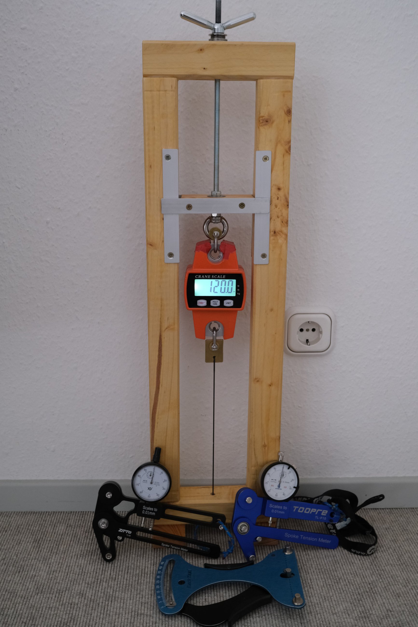

Wo habt ihr bestellt bzw könnt ihr einen Shop empfehlen?
Und noch eine Frage, die hier gezeigten Tensios mit Messuhr gefallen mir schon sehr, würde ich auch gerne mal testen und mit dem vorhandenen vergleichen.
Habe neben dem oft gezeigten ZTTO noch dieses von Toopre gefunden, welches ein Lager im Gelenk verbaut hat. Beim ZTTO bin ich mir nicht sicher, das sieht mir auf dem Bild eher nach einer Unterlegscheibe oä aus oder befindet sich im Gelenk unter der Scheibe auch ein Lager? Der Durchmesser ist beim ZTTO an dieser Stelle zumindest optisch kleiner als beim Toopre.
Ich habe zwei Zangentensiometer (ZTTO und Toopre TL-P10) und ein TM-1 von Parktool. Mein Toopre liefert die konstantesten Messwerte. Mein ZTTO nutze ich nicht mehr. Es liefert keine besseren Messwerte als das Parktool. Ich vermute es liegt am größeren Radialspiel im Zangengelenk. Es ist dort ein Axiallager verbaut während im Toopre TL-P10 ein radiales Rillenkugellager zu finden ist.

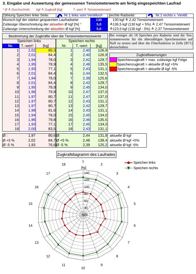

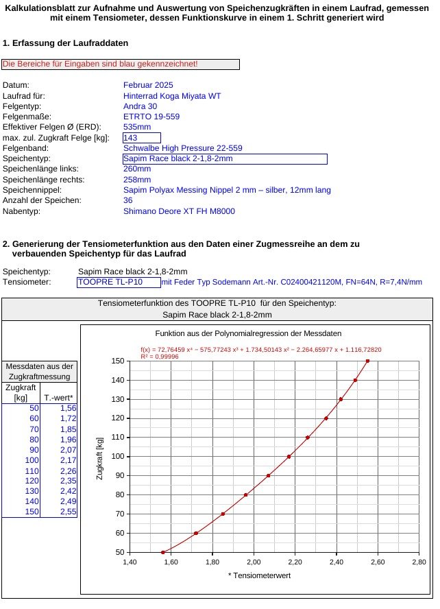

Wer im Besitz einer Kalibriereinrichtung und eines Zangentensiometers ist, für den ist vielleicht das von mir entworfene Tabellenkalkulationsblatt (LibreOffice) von Interesse. In einem ersten Schritt wird damit eine Kalibrierung (Erzeugung einer Funktionskurve) des Tensiometers duchgeführt. Anschließend ist dann, in einem 2. Schritt, eine grafische Auswertung von Messdaten aus den Laufrädern möglich. Unter dem o.g. Link sind auch Hinweise zum TM-1 von Parktool zu finden.
Weitere Hinweise finden sich auch noch in diesem Nachbarforum.
