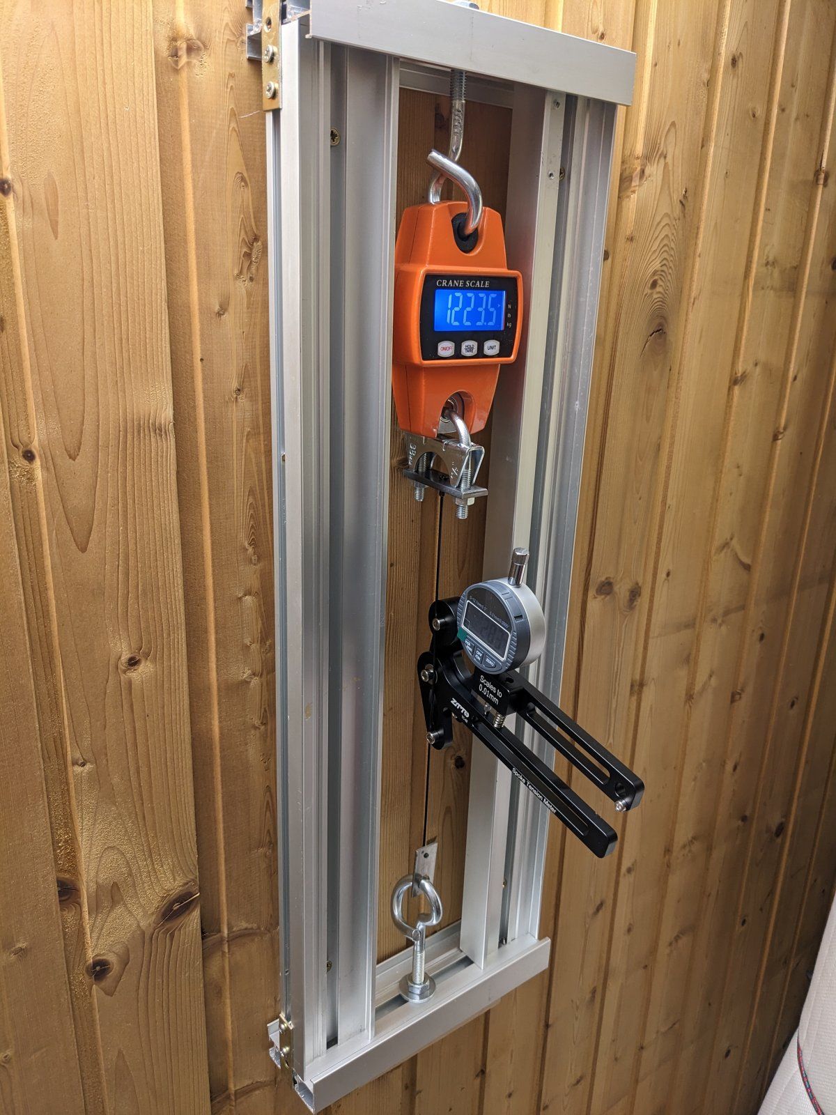

Habe kürzlich zwei Carbon-Laufradsätze mit Hilfe des ZTTO-Tensios aufgebaut. Das Teil wurde auf einer dafür gebauten Kalibriervorrichtung auf die verwendete Speiche kalibriert. Das hat wunderbar wiederholgenau funktioniert und ich habe nicht den geringsten Zweifel an den ermittelten Werten. Wichtig ist an dem Teil lediglich, dass man es neu mal zerlegt und vernünftig mit Schraubensicherung an den neuralgischen Stellen wieder zusammenbaut. Es kann sonst durchaus passieren, dass sich bei intensiver Verwendung Schrauben lösen, das Ergebnis deutlich verfälscht wird und man es zu spät merkt. Wirkt man dem rechtzeitig entgegen, ist das Teil auf jeden Fall dauerhaft brauchbar. Wenn man die Kalibriervorrichtung und eine eigens ermittelte Tabelle mal hat, dann kann man bei zukünftigen Aktionen vor der Bearbeitung des Laufrads auch jederzeit ohne großen Aufwand das Teil gegenchecken und somit überprüfen, ob die alten Werte noch stimmen. So ist man eigentlich immer auf der sicheren Seite.

Kalibrierung kann ich machen und würde ich auch eh vor jedem Neuaufbau mit der entsprechenden Speiche machen. Welche Schritte/Abstände machen beim Erstelle einer eigenen Tabelle Sinn? An sich reicht doch das obere Drittel des max. Spannungsbereichs, oder?
Ich hab immer 5 Werte zwischen 500 bis 1500nm gemacht. Die dt swiss Felgen mit denen ich gebaut habe sind freigegeben bis 1200 nm. Meist lag man aber etwas drunter, wichtiger ist eine gleichmäßige spannung aller speichen.

Habe mit 300 N angefangen, darunter sind nicht wirklich brauchbare Werte dabei. Rauf dann in 100 N-Schritten bis 1400 N.

Die Handhabung ist sehr einfach und schnell. Ich hab mir gerade mit meiner DIY Kalibröse eine Tabelle (N = x mm) von 500 -1200N in 100er Schritten erstellt und die Werte waren mit dem ZTTO bei Mehrfachmessung einer Zugkraft ziemlich gut reproduzierbar👌🏻

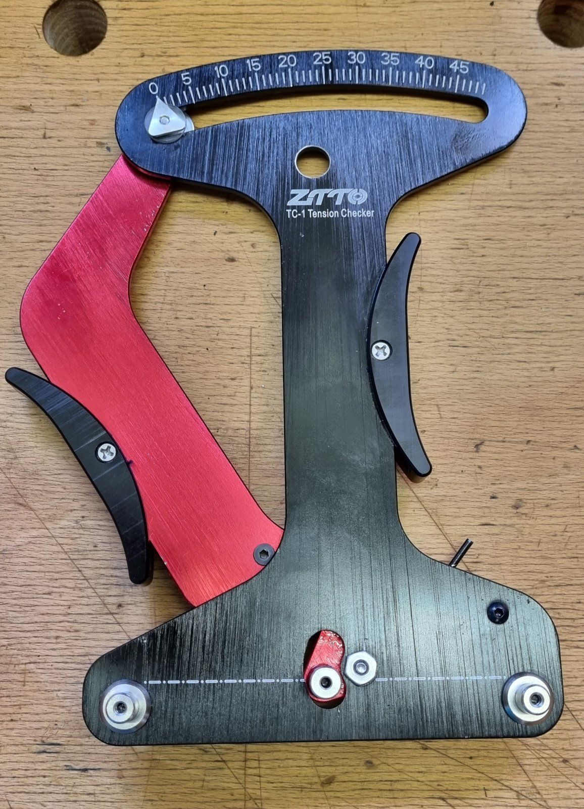

Hab mir den ZTTO Klon vom Parktool TM-1 bestellt.

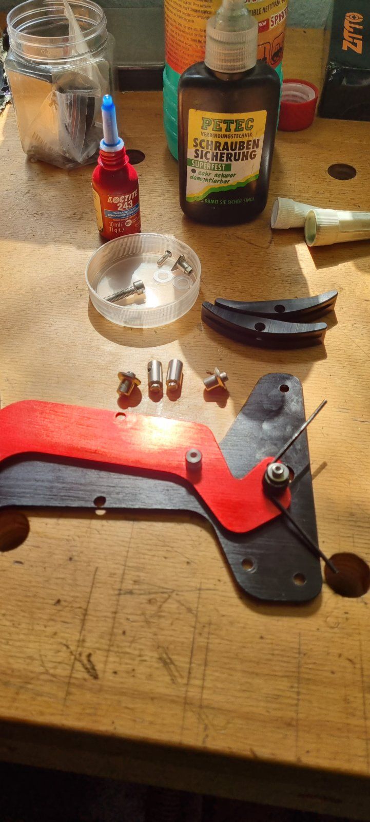

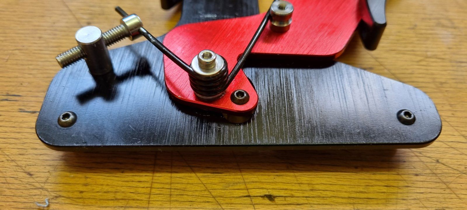

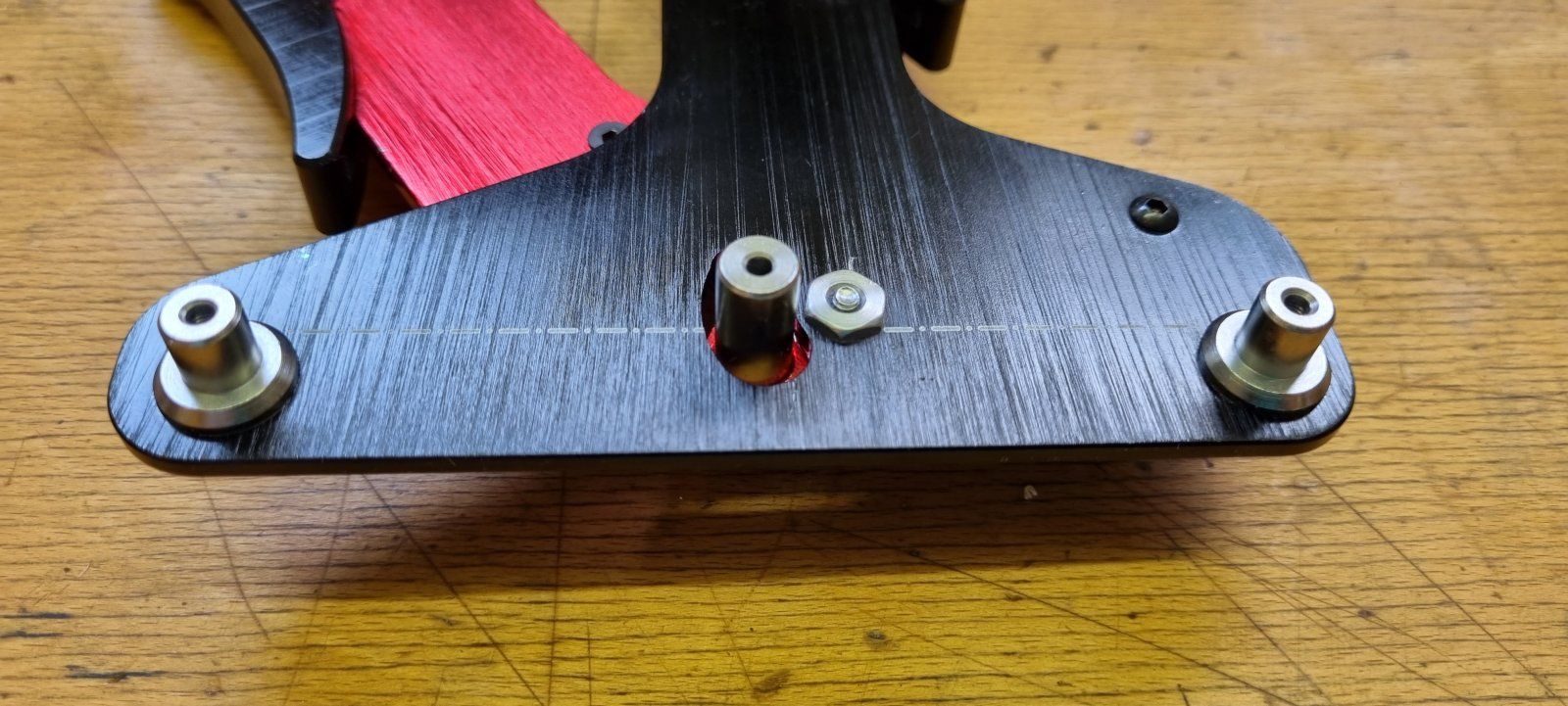

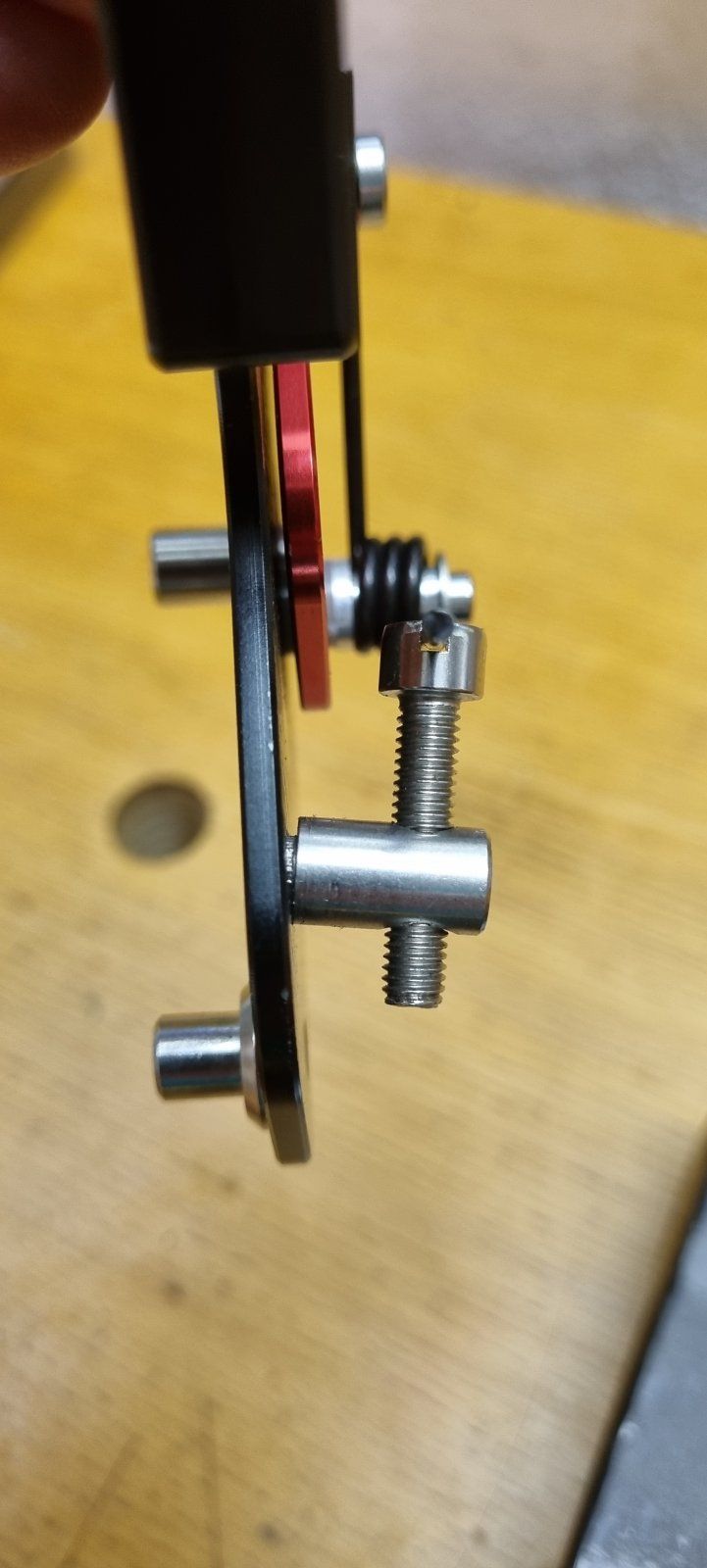

So einen unterirdisch schlechten Nachbau hatte ich lange nicht in der Hand:
  • Oberfläche sollte wohl vorm Eloxieren geschliffen sein.. sie ist eher zerkratzt
  • Alle Bolzen sind nur (leicht) eingepresst, zwei waren bereits locker, alle anderen gingen sehr leicht raus
  • Das Gelenk klemmt, sobald man die Schraube der Lagerbuchse festzieht. Es ist einfach kein Axialspiel da.
  • Die Griffschalen wackeln total weil M3 Schrauben in 5mm Bohrungen umher schlackern
  • Am Zeiger über 1mm Luft zu den Plastikscheiben
Also eigentlich ist das Ding nicht die 23,- Wert die man bei Amazon dafür bezahlt, und ich hätte es umgehend zurück schicken sollen.
Aber gestern war's im Keller ganz angenehm kühl, und da hab ich das Teil mal etwas nachgearbeitet:
  • Buchse für das Gelenk nachgedreht, jetzt kann ich die Schraube festziehen und es dreht sich leicht
  • Alle Bolzen mit M3 Gewinden versehen, eingeklebt und von der Gegenseite verschraubt
  • Griffe mit kleineren Bohrungen befestigt, und zusätzlich verklebt
  • Spiel am Zeiger mit einer einfachen Beilagscheibe reduziert.
  • Einpressmutter vom Gelenk entgratet, damit sie nicht die Speichen zerkratz, wenn man versehentlich daran anstreift
Jetzt macht es zumindest einen einsatzfähigen Eindruck.
An einem nach meinem Gefühl ganz vernünftig gespanntem VR zeigt es an immer der gleichen Speiche auf der Bremsseite recht wiederhol genau den gleichen Wert an, 18 das entspräche nach beiliegender Tabellle 1100N mir DT Comp Race.
Eine Kraanwaage für einen Tensioner zum "Eichen" liegt bereit, bin gespannt was dabei rauskommt..
Was mir an dem einfachen ZTTO gefällt, sind die Edelstahlbolzen ohne "Kopf", und mit Bund hinten, so lässt es sich recht einfach anlegen und abnehmen. Außerdem ist die Skala schön deutlich und mit dem Zeiger gut ablesbar.

Mein Vorgehen zur Ermittlung der Tonhöhe und Vergleich mit dem Tensio ist wie folgt
1. Kalibrierung des Tensio mittels Prüfstand und Kranwaage
2. Berechnung der Tonfrequenz nur anhand der Länge und Masse der Speichen im dünnen Teil
In der Summe kommt das für mich hin
