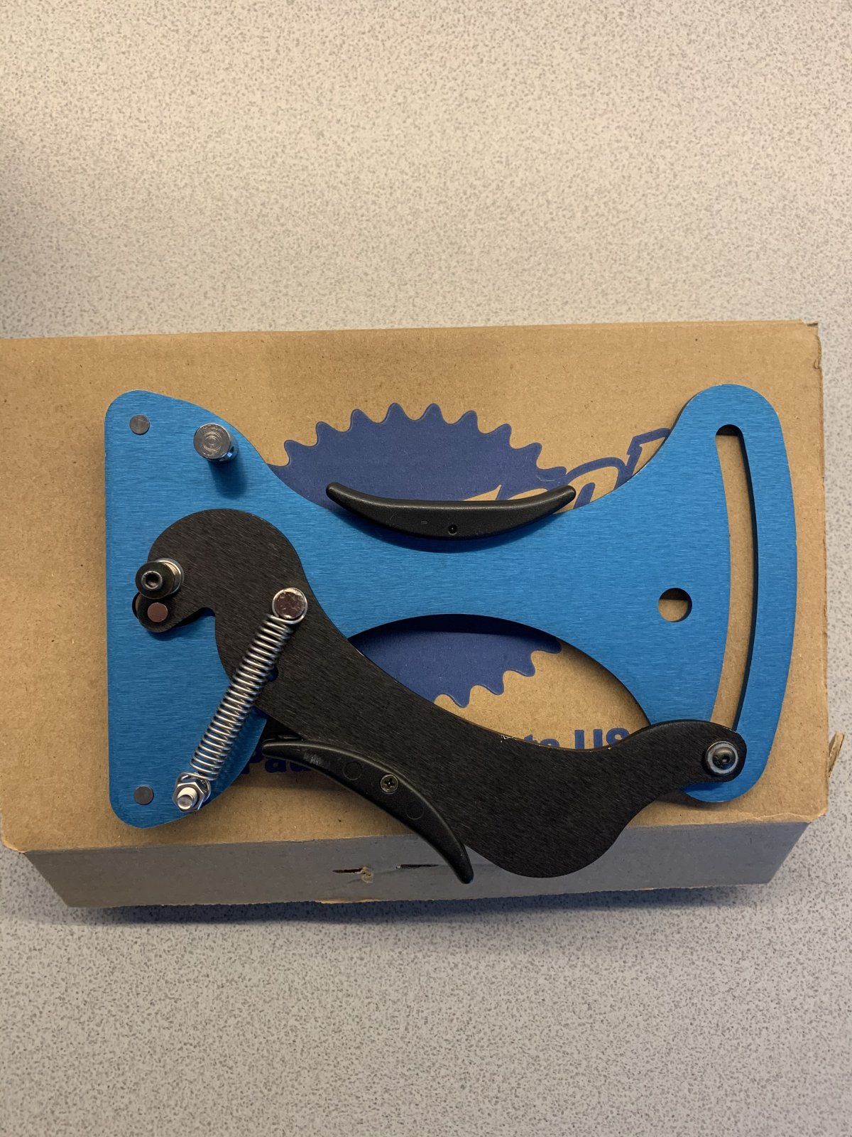

Ich hatte mich nochmal mit der (suboptimalen) Reproduzierbarkeit des Parktool TM-1 befasst. Dabei ist dieser Umbau herausgekommen, der eine wesentliche Verbesserung bringt. Nach meiner Erfahrung ist die Reibung zwischen den Windungen der Torsionsfeder für die unterschiedlichen Messergebnisse bei ein und derselben Speiche verantwortlich. Ich habe sie durch eine herkömmliche Feder ersetzt (siehe Bild)
Wie hast du deine Ergebnisse bekommen?
