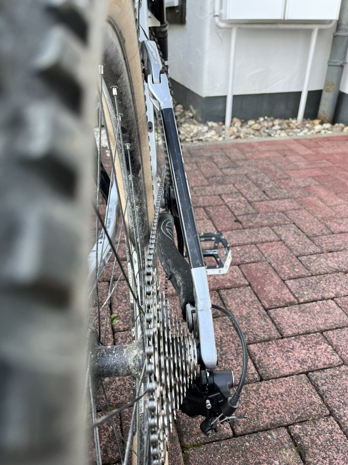

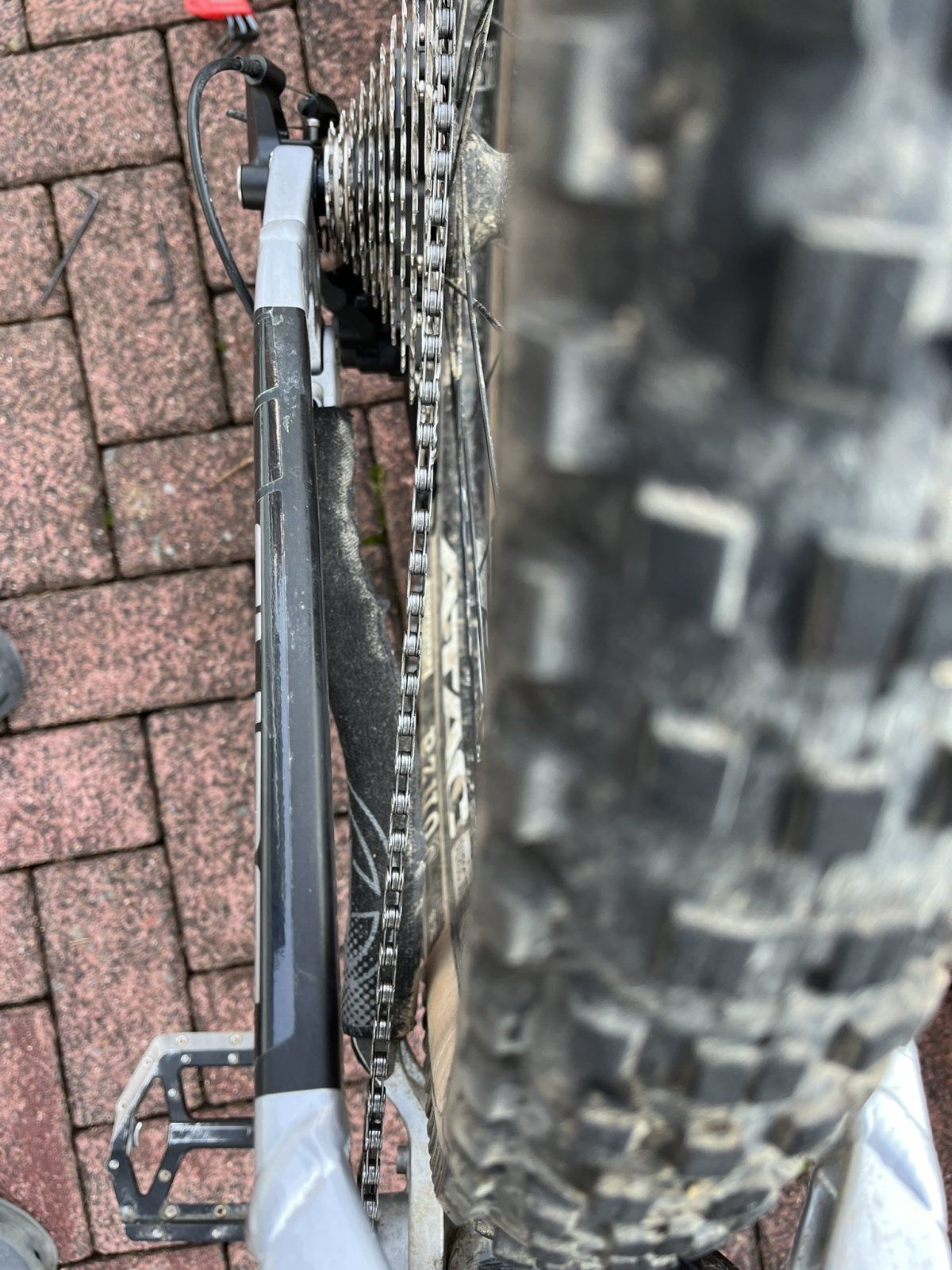

Also nach der letzten Tour knarzte es auf die letzten 400m bis zum Auto beim fahren..zu Hause angekommen,nochmal hin und her gefahren..das selbe Problem!..bei etwas mehr Druck auf dem Pedal knarzte es wie ein alter Esel..
Seitdem stand das Rad..immer mal im Stand probiert mit gezogener Bremse,..und es knarzte ..
Heute Sattelstütze mal lose gemacht..hoch und runter ,fest gezogen..
Das knarzen ist beim fahren weg..Probe Runde auf der Straße im schweren Gang ,..nix…!!! Im Stand mit gezogener Bremse knarzt es immernoch leicht..aber nicht mehr so wie nach der Tour..🤷🏼‍♂️..Vorderrad gegen die Wand gestellt und mal Druck aufs Pedal..da war so gut wie nix mehr zu hören…🤷🏼‍♂️🤷🏼‍♂️🤷🏼‍♂️

Also bei mir war es ähnlich und es war tatsächlich nur, weil die Steckachse hinten einen Tick zu fest war. Vorher hatte ich zwei mal die komplette Kurbel ausgebaut, gereinigt, gefettet und wieder eingebaut. Ebenso Sattelstütze, Sattel selber gereinigt und und und. Knarzen ist immer ne Katastrophe und meistens kommt es nicht daher wo man es vermutet
Danke ..ich probiere es mal aus..löse die Achse und wieder fest.mal gucken..innenlager werde ich trotzdem mal wechseln,weils halt noch das erste ist..ansonsten kann ich nur mal noch die Hinterbau Gelenke aufmachen und reinigen..
Könnte es auch irgendwie bremsseitig was sein? Bremssattel ?🤷🏼‍♂️…wurde aber aktuell nix geschraubt oder verändert…

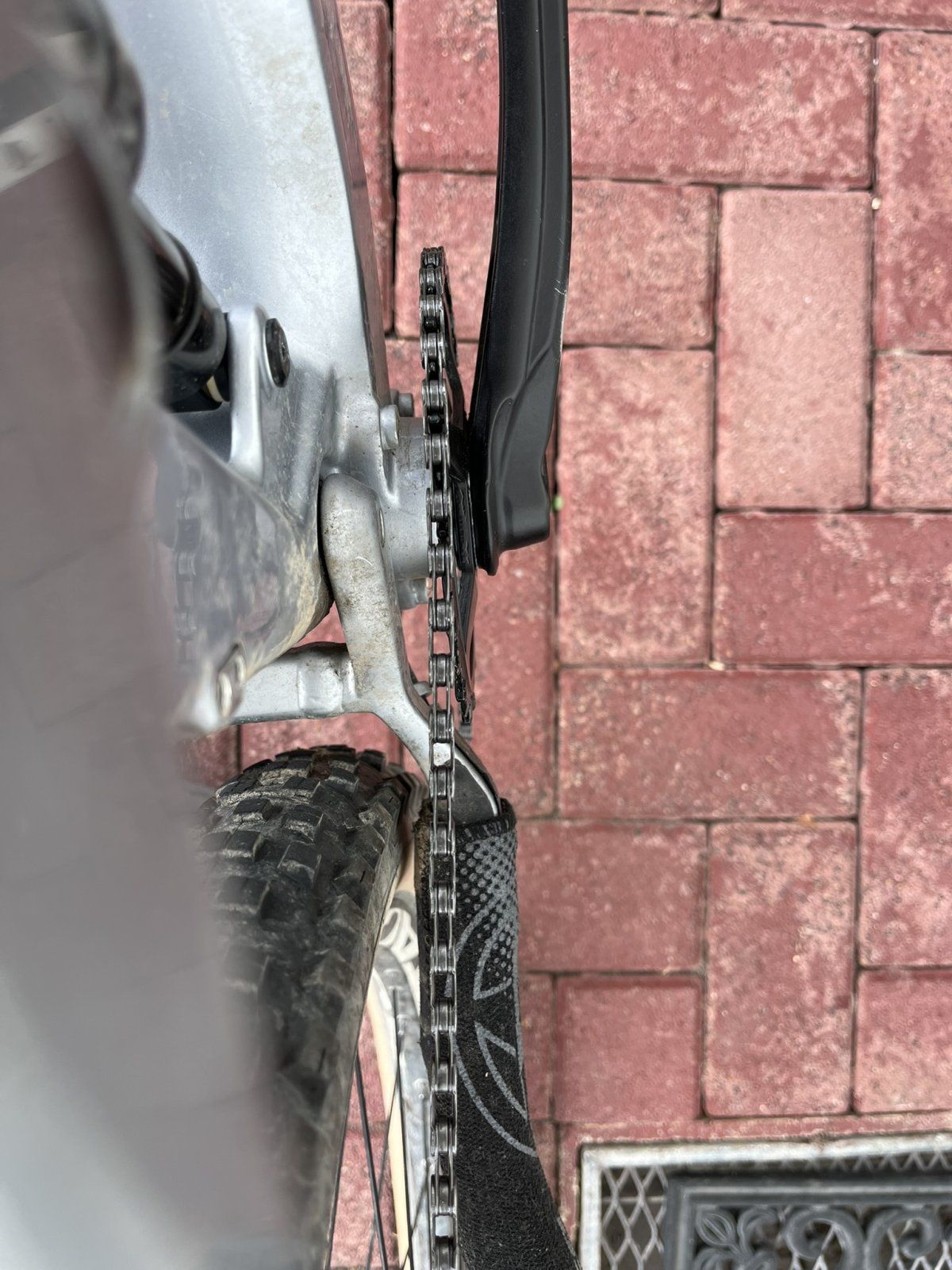

Ich hol den Thread nochmal aus der Versenkung. Ich bin mit dem Antrieb tatsächlich noch zwei Jahre auf 2fach gefahren aber jetzt ist der völlig Pommes. Werde nun auf 1x11 Deore umbauen. Jetzt suche ich noch das passende Kettenblatt. Gibt es für die Aeffect Kurbel auch passende Kettenblätter von Shimano?
Da kann man jedes passende Kettenblatt für die Aeffect nehmen, egal ob 10 oder 11fach. Sollte natürlich Narrow/Wide sein.
Kommt auch darauf an, ob das eine Aeffect mit Razefaze DirectMount oder mit Spider für "normale" Kettenblätter ist.
Das ist im Prinzip genau wie auf dem Bild. Das ist die aktuelle RF Kurbel und darauf sitzt ein Direct Mount Spider mit zwei Kettenblättern. Bei den Preisen könnte ich aber fast überlegen, ob ich komplett auf ne Deore Kurbel mit Kettenblatt gehe. Aber eigentlich möchte ich die RF weiterfahren
