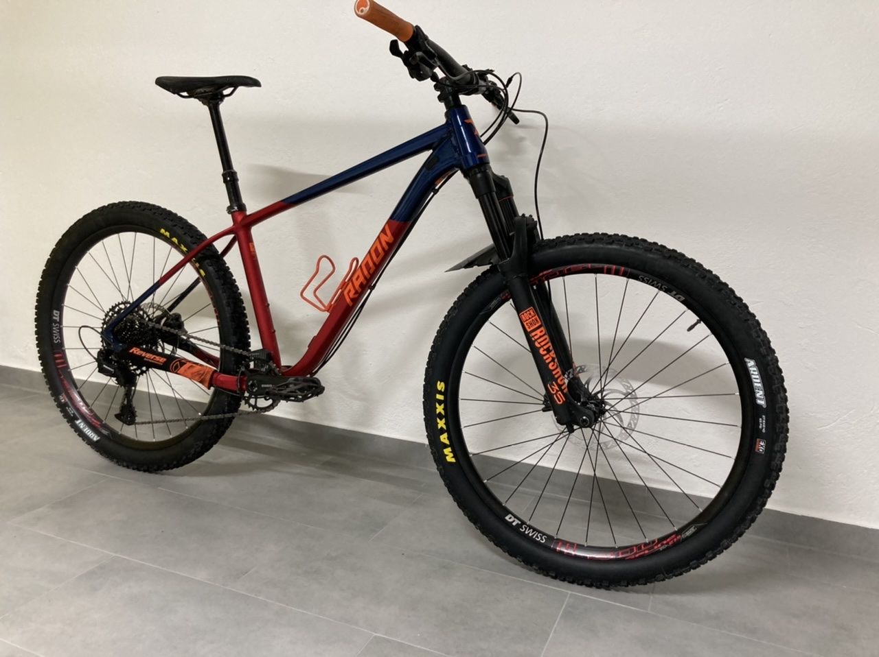

Radon Cragger mit 27,5+?
Ich bin 176 groß, Innenbeinlänge 84 cm---> fahre Größe M.

@Orby ich habe gemessen: 30cm Mitte Tretlager - Boden / 12 cm Pedale - Boden.
Hoch ist das nicht. Wäre nicht mein Fall für den Traileinsatz.
34er Kettenblatt sind wohl nötig
Geht es überhaupt? Oft ist bei 32 Schluß.
da ich schon mehrmals mit Pedalen aufgeschlagen bin

Dein 300mm Tretlager passt schon, besonders mit 165er Kurbeln. 300mm Tretlager war schon im Jahr 2000 bei den Hardtails State of the Art. Leider waren da viele noch zu hoch (330mm). Falls du mit der Tretlagerhöhe Probleme hast wäre eine große Stellschraube die Fahrtechnik und vorausschauendes Fahren. (z. B man eine halbe Kurbel Umdrehung "pausieren" um den Steinkontakt zu vermeiden)
Du solltest hier noch eine Einschätzung deines fahrerischen Könnens abgeben. Es ist davon auszugehen, dass mit 27.5+ je nach Reifen das Heck etwas tiefer kommt. Dabei entsprechen etwa 2 cm 1 ° Lenk- und Sitzwinkel. Das Tretlager kommt um 2/3, also ca. 1.3cm runter.
Achtung, das sind nur Anhaltswerte und variieren von Rahmen zu Rahmen wegen unterschiedlichen Geometrien (Reach, Kettenstrebenlänge).
Generell kann es sein, dass eine Veränderung für den einen Fahrer von Vorteil und für einen anderen Fahrer von Nachteil sein können. Zum Beispiel ist ein flacherer Lenkwinkel bergab grundsätzlich besser. Da gibt's jedoch auch Nebeneffekte. Dann funktioniert das Rad bei hohen Geschwindigkeiten besser und wird bei langsamer Geschwindigkeit "kippelig". Damit fährt sich das Bike nur für gute (schnelle) Fahrer besser. Für langsamere Fahrer hätte die Veränderung womöglich nur Nachteile.
Die Wahrscheinlichkeit, dass du hier jemanden findest, der Erfahrungen zu exakt Deinem Fahrkönnen, Deinem Rad, und Deinen Veränderungen hat ist verschwindend gering. Daher ist es durchaus zielführend, eigene Schlüsse aus dem Erfahrungsschatz der alten Hasen hier zu ziehen.
Bei 27.5+ vs. 29er wird sich der Radius wohl um weniger als 2cm ändern. Die Geo-Veränderungen wären geringer, als oben beschrieben. Genaueres könnte man sagen, wenn man deine Rad-Reifen Kombinationen kennen würde.
Meine erste Einschätzung wäre: Machs, probier's aus! Die Wahrscheinlichkeit eines Fehlschlags ist gering. Radon sagt ja selbst, dass es möglich ist. Den Platz im Hinterbau hast du nach eigener Aussage auch.
PS: Ich fahre auch nicht dein Rad, dafür habe ich schon viele andere gefahren 😁
ich hab jetzt auch mal den 27,5er LRS rein und vernünftige Bremsscheiben hingeschraubt.
Tretlager ist von 33 cm auf 31,5 gesunken.
Pedal hat immer noch satte 14 cm „Luft“.
