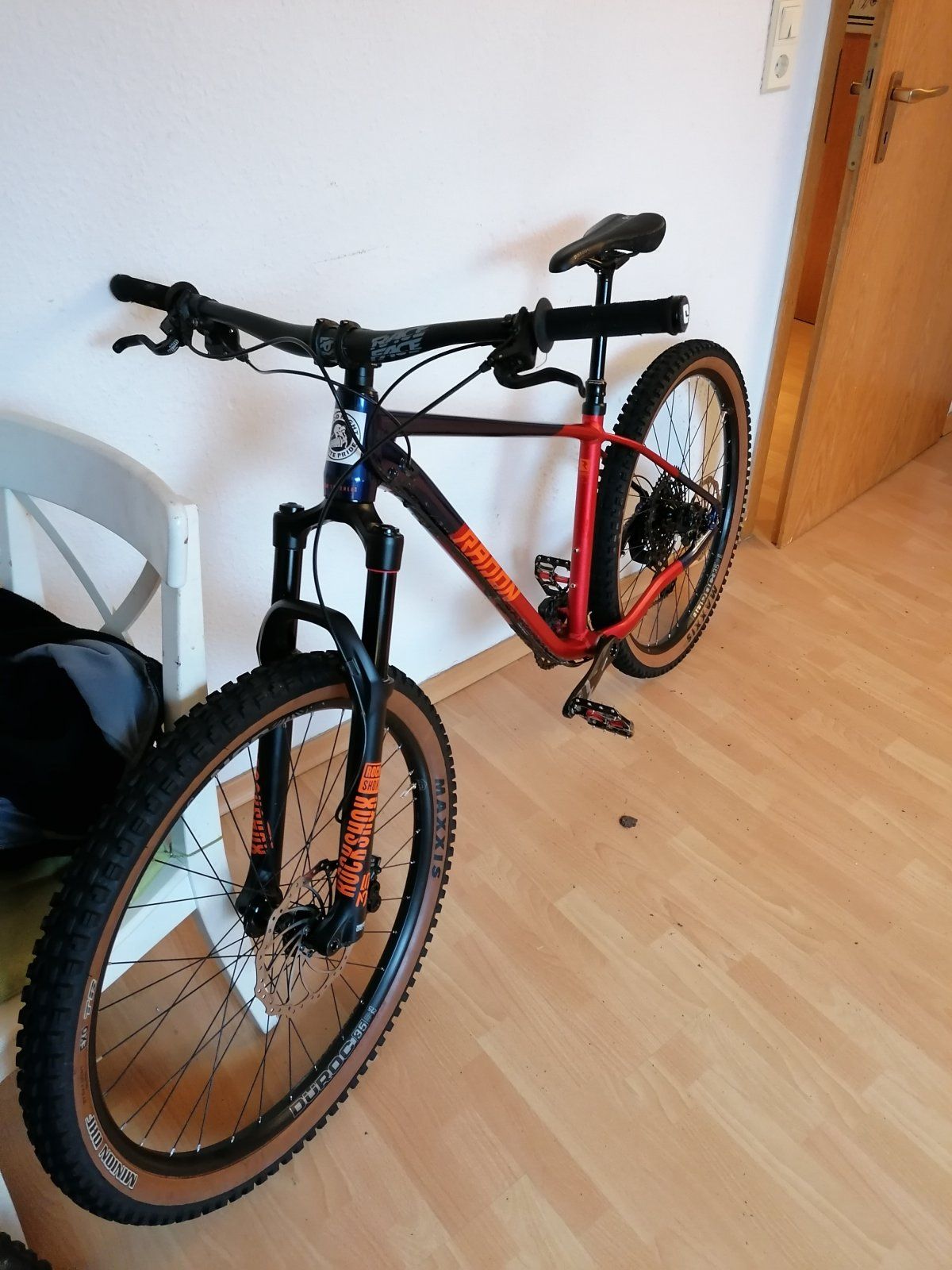

So, der Wechsel ist reibungslos verlaufen und ich muss sagen, das ich es mir genauso vorgestellt habe. Viel verspielter und wendiger. Natürlich auch etwas Gewichtseinsparung.
Fazit:Radon Cragger 29 mit 27,5 läuft perfekt.
Danke für den Input.

@Orby ich habe gemessen: 30cm Mitte Tretlager - Boden / 12 cm Pedale - Boden.
( Maxxis 2,4 HR / 2,5 VR, 170er Kurbel)
Denke eine 165er Kurbel und ein 34er Kettenblatt sind wohl nötig, da ich schon mehrmals mit Pedalen aufgeschlagen bin und die Gänge sich natürlich leichter fahren.
