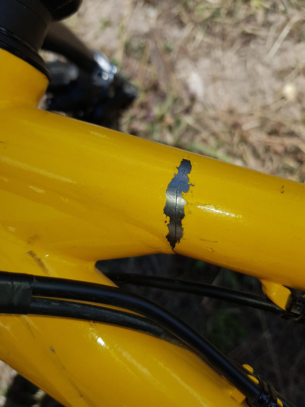

ok aus dem Umbau wird wohl nichts mehr da der Rahmen mittlerweile gerissen ist. Kann jemand von euch vielleicht erkennen was hier das Problem war? der Riss startet an der Schweißnaht vom Gusset und geht fast um das ganze Rohr, ober ist noch ca 1cm des Rohrs ok.

Normal. Schweißnahtqualität, Wärmeeinflußzone, Spannungspsrung am gusset noch dazu.
War mit Ansage.
Ich kenne einige Marinos die vor 10 Jahren schon beim Bikepolo nach wenigen Monaten Einsatz gerissen sind.
You get what you pay for.
Hat jetzt wie lange gehalten der Rahmen ?
2 Monate ?
Dann war es ein Monat weniger, als ich gewettet hätte. Meine Prognose waren 3 Monate.
Ich wollte in den ganzen Marino Gejubel Threads nicht den alten grämenden Mann machen und hab mich mit Prognosen bezüglich Haltbarkeit bedeckt gehalten.
Seit meinem Teamkollegen beim Bikepolo damals die Marino Gabel an der Krone unter der Schweißnaht nach 3 Monaten weggebrochen ist, ist das mit dem Schnäppchen aus Peru für mich Tabu. (war auch ein gusset welches fachlich falsch ausgebildet war)
Rahmenriss ist blöd genug, aber idR liegt man nicht gleich auf der Klappe. Bei Rissen in Gabeln hört der Spaß vollends auf bei mir.
Das gusset da ist ne typische Stelle. Schön im hochbelasteten Bereich ne Naht quer zu Beanspruchung legen. Ohne Sinn und Verstand.
Das wissen Rahmenbauer im BMX Bereich (und anderen Bereichen) seit Jahrzehnten, dass man das tunlichst nicht so macht.

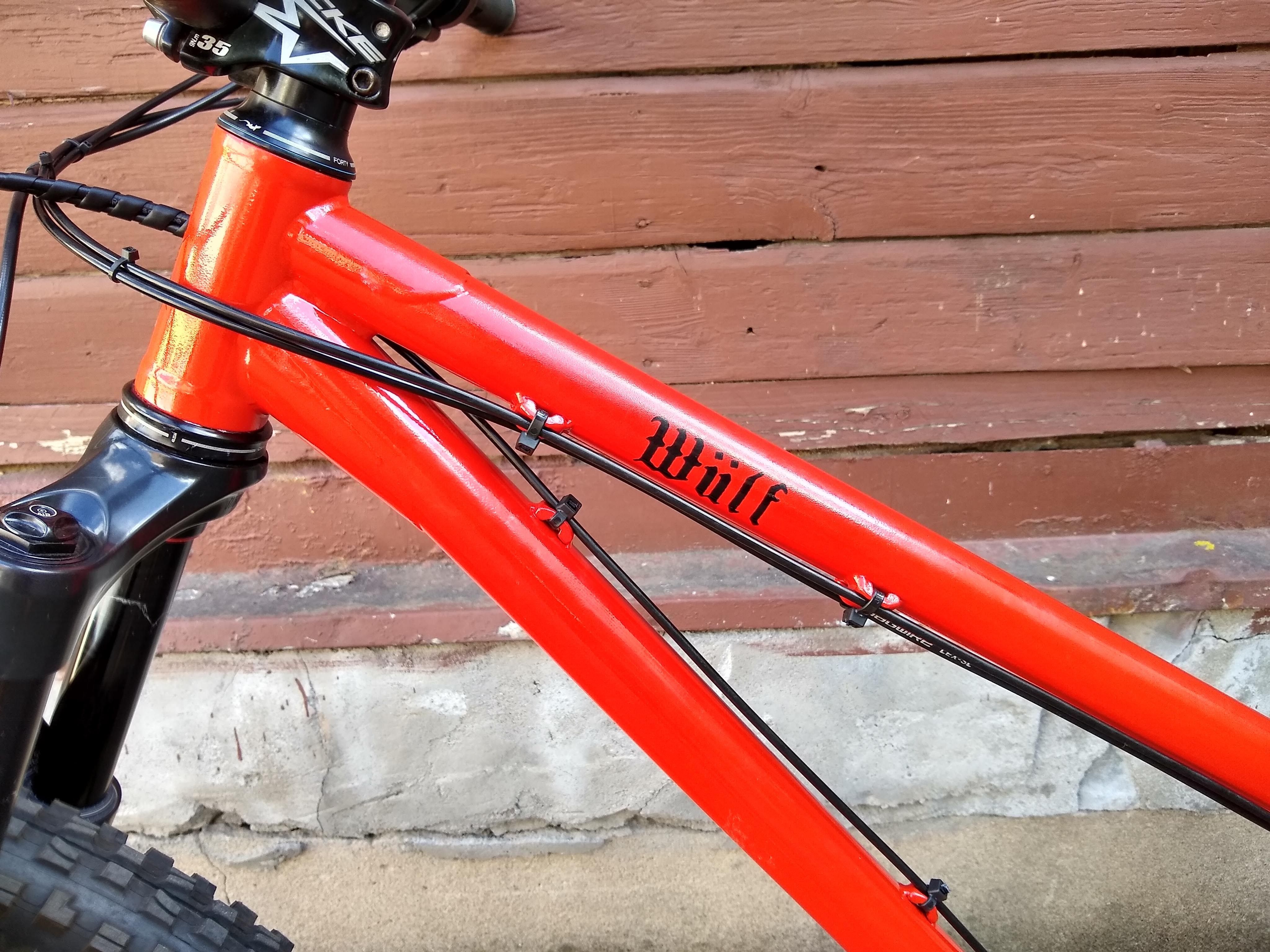

Waltwarks hat das vor 10 Jahren mal schön auf den Punkt gebracht:
Don't bother with them [*gussets*] unless you're willing to do the actual engineering (or pay someone else to do it) to figure out what you need. Otherwise you're just moving stress risers around, at best, or sometimes making things worse.
-Walt
Mit sowas wie im nachfolgenden Foto macht man es idR zumindest nicht schlechter. Wobei der Steifigkeitssprung durch die Geometrie noch etwas besser entschärft werden könnte.
Kurzfassung:
- Nähte längs, nicht quer zur Spannung.
- Zudem Anordnung der Nähte in der geringst belasteten Faser aus Hauptbiegung.
- Verringerung der Steifigkeit des verstärkenden Bauteils zum Ende der Naht hin. Verringert die Spannugnsspitze an der Nahtspitze.
- Saubere Wärmeeinflußzonen. (das kann man an deinem Marino nicht mehr sehen, wegen Pulver. Aber ich hab bislang selten wirklich gute Wärmekontrolle von ihm gesehen)
- Abstimmung der Gussetlängen auf die butts (Endverdickungen der Wandung) der gewählten Rohre.

Ich bin kein Rahmenbauer, habe aber beruflich u.a. mit Dauerfestigkeitsanalysen von dynamisch beansprucht Rohrverbindungen zu tun.

nicht ganz zwei Monate, ich hab den Riss zum Glück noch gefunden bevor das Rohr ganz durch war. Gabel ist dann natürlich nochmal schlechter.
Ich hab noch ein Hardtail von ihm das seit einem Jahr eigentlich alles mitmacht, auch Bikepark und andere Misshandlungen. Deshalb und weil man auch sonst nicht wirklich negative Berichte findet hab ich mir gedacht wird beim Fully schon auch passen.
Er baut mir zwar jetzt auf Garantie ein neues aber ganz überzeugt bin ich jetzt hald auch nicht mehr...
Ich würde ihn bitten, die Ausführung des gusset zu ändern beim neuen Rahmen.

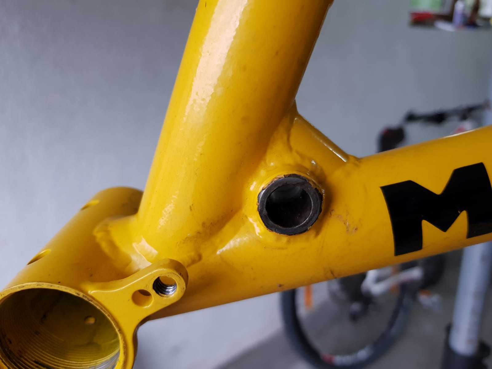

hier noch ein besseres Bild Vom Schwingenlager. Hast du hier eventuell auch einen Verbesserungsvorschlag? :oops:
:eek::eek::heul::heul: Zu dem Trauerspiel kann man halt nicht viel sagen.
Um es ordentlich zu machen, müsste man den Knoten von Grund auf neu zu konstruieren.
An dem was man da auf dem Bild sieht ist Hopfen udn Malz verloren.

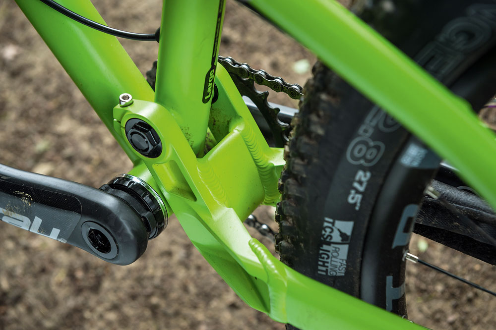

Der BTR ist wie viele andere auch ein Beispiel wie man ein Hauptlager sauber in eine Sitzrohr einbindet.
Zudem ein gutes Beispiel hinsichtlich sauberer Nähte, Schweißreihenfolge und Wärmeeintrag (mehr dazu im Flickr und Twitter von BTR zu sehen).
Die "Box" zwischen Sitzrohr und Unterrohr ist natürlich sehr steif.
Ich schätze die Steifigkeitsverhältnisse der BTR Box aber nicht groß anders ein, als die eingelegte große Rohrhülse wie beim Production Privee Shan No. 5 (erstes Bild) und den Starlings. Die Wandungsstärke dieser Lagerhülsen ist auch nicht unerheblich.
Von daher sehe ich den Unterschied den du dort siehst nicht so drastisch oder eklatant.
Wenn auch das BTR sicherlich in der Ecke unten die größete Steifigkeit aufweist und das natürlich mit der ohnehin extrem Steifen Rahmenform korreliert.

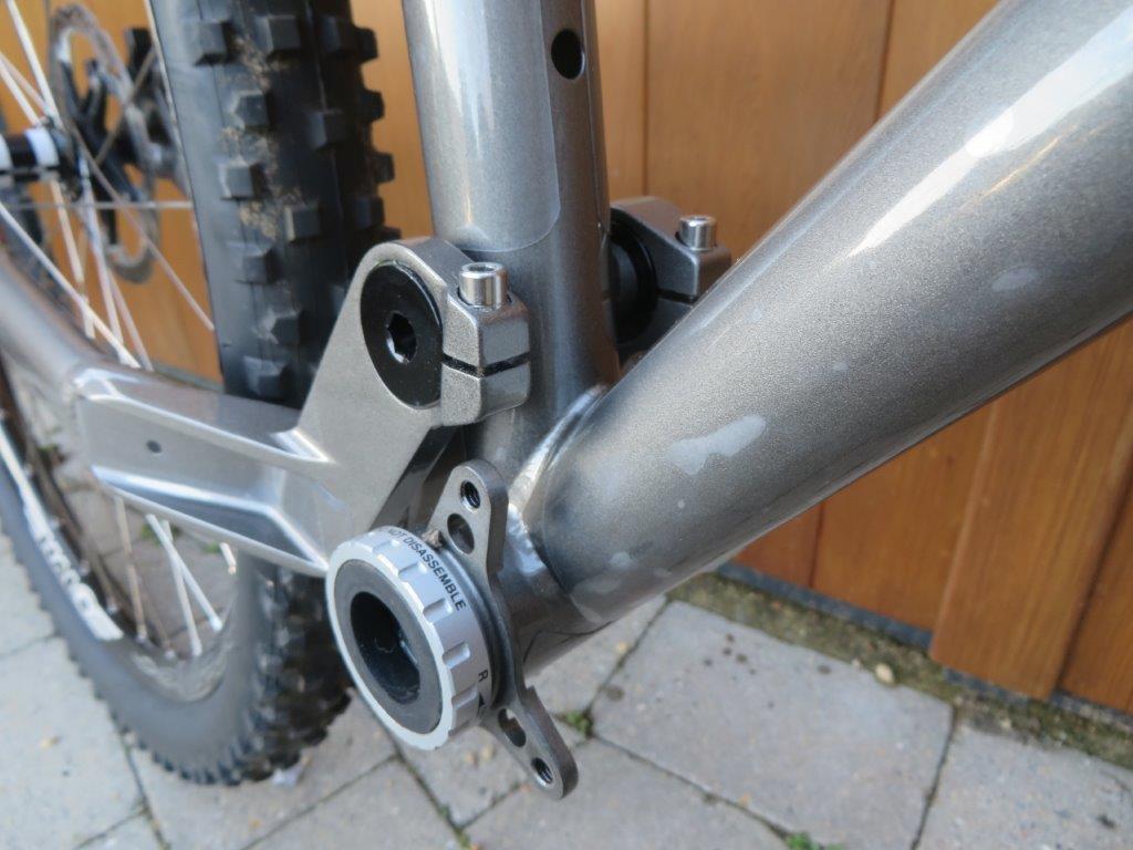

Die Lage des Hauptlager bei abgänderter und weniger steifer "Aussteifung" siehe Swarf Contour (letztes Bild). Hier zudem Vermeidung von Schweißnähten quer zum Rohr und Anbindung nur seitlich.
Noch weniger ausgesteift ist die Ecke dann bei den Cotic Rädern (Bilder folgen).
Ich mutmaße zudem, dass BTR, Cotic und andere das ggf. Rohre mit angepassten Wandungsstärken im Endbereich verwenden.

Und Starling Bikes. Ausführung analog Production Privee Shan No. 5

Unumstritten ist jedoch, dass die Ausführung von Marino sowohl in konstruktiver, wie ermüdungstechnischer und schweißtechnischer Hinsicht, als auch von der Ausführungsqualität nicht gut ist.
Meines Erachtens sogar sehr schlecht. Ich denke dem Erbauer fehlt das erforderliche Hintergundwissen um die Konstruktion gut zu gestalten.
Zudem fehlt das fachliche Können für saubere Schweißnähte.
Und es scheinen auch notwendige Produktionsmöglichkeiten zu fehlen z.B. um ROhre zu biegen o.ä.
(als ich meine ersten Marino Rahmen vor Jahren gekauft habe, hat er quasi auf der Dachterrasse beschichtet und im Hinterhof geschweißt)
Man sieht das z.B. auch in der Anbindung des Sitzrohres nur ans Unterrohr.
