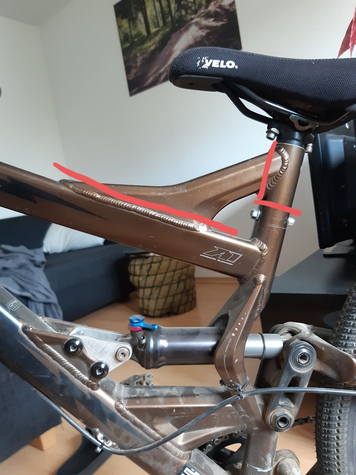

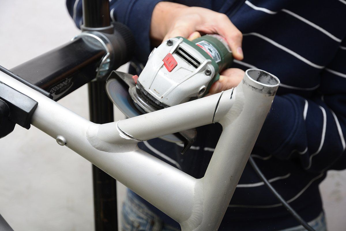

Tach auch, ich hab da sone Schnappsidee die mich aber nicht loslässt:
Hab nen altes (2005 oder so) SX Trail mit dem kurzen Dämpfer und neuer Dämpferaufnahme als Dirt-/Spaß-/Irgendwas-Fully zusammengebastelt. Hat jetzt rechnerisch 115mm hinten und vorne ne 120er Reba drinne.
Da mir aber das Sattelrohr für son Rad viel zu lang war hab ichs schon aufs Maximale gekürzt und die Sattelstütze fest "Verstiftschraubt" 😅
aber Optisch - und man könnte dann den Sattel noch tiefer machen- fänd ichs Hammer wenn die ganze Strebe weg wäre..
Was meint ihr? wäre das machbar - über sinnvoll brauch man glaub nicht reden, das Rad ists ne Bastelbude, aber das solls auch sein-
Wird das halten?
Ist da evtl. ein Loch im Oberrohr was dann zum Vorschein kommt..
müsst man iwie dann wieder ein Blech draufschweißen.
ich kenn mich zwar mit Metallbearbeitung aus und bissle Aluschweißen kann ich auch.. aber von Rahmenbau habsch keine Ahnung.
Was ist denn eure Meinung/Sichtweiße dazu, denk hier sind eher Leute die sich damit auskennen.

Hi!
Sehe ich als durchaus vorstellbar, weils Sattelrohr (und Rahmen) bei dem Einsatzzweck ja quasi keine Belastung mehr aufnimmt über die Sitzstrebe.
Loch ist womöglich vorhanden muss aber nicht sein.
Flex ansetzen und schauen was rauskommt 😄 Vorsichtig die Nähte schleifen.
Ist vom "Knotenblech" ins Sattelrohr ne Bohrung? Dann wird vermutlich ins Oberrohr auch was sein könnte ich mir vorstellen.
:D eigentlich schon..
Ja, da ist ne Bohrung - ich geh nämlich auch davon aus das auf der Oberseite des Oberrohrs eine Bohrung is - muss ja quasi fürs schweißen - damit da kein "Druckkörper" entsteht.. oder?!
Und was macht man dann mit dem Loch auf der Oberseite des Oberrohrs? Ändert das was an der Stabilität des Ganzen? .. verschließt man das iwie?!

Das wurde schon öfter gemacht. Lösung für das Loch war dann meist einfach ein Sticker.

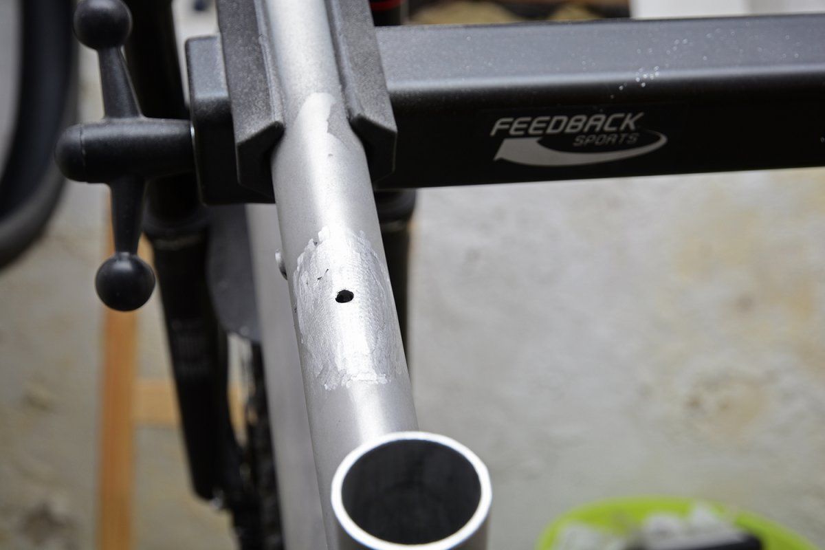

Der entlackte und noch unversehrte Rahmen

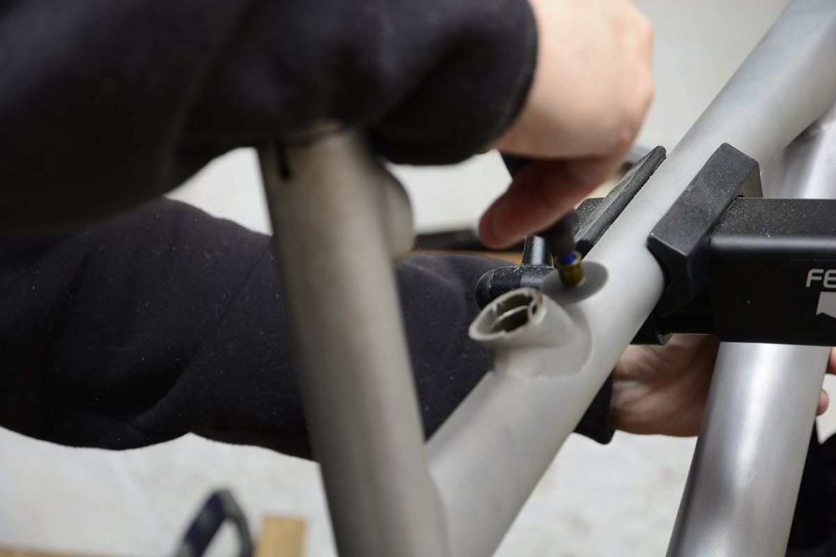

Mal so richtig schön mit der Flex reinschneiden - jetzt gibts kein zurück mehr

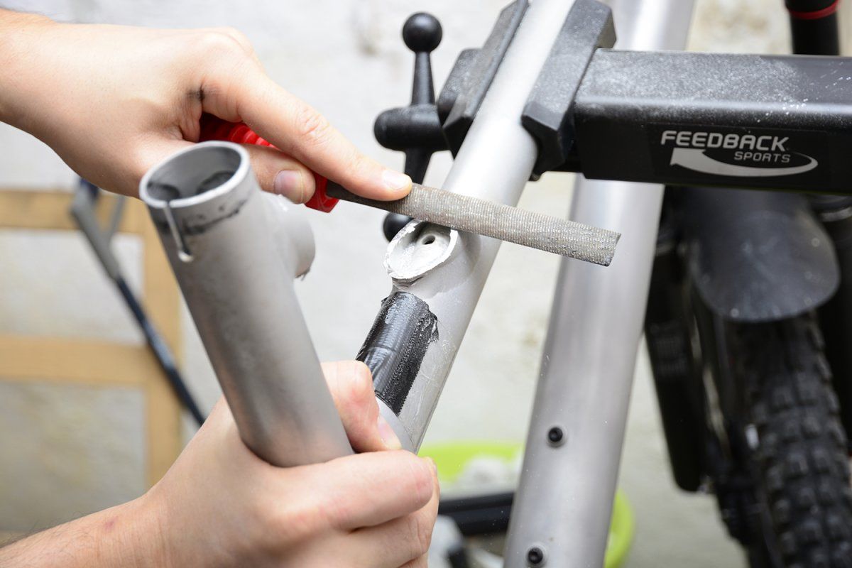

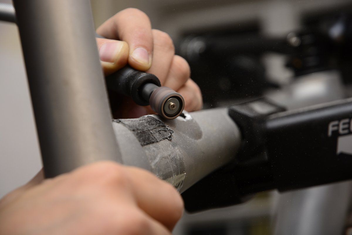

Ab jetzt weiter mit etwas kleinerem Gerät. Es wird geschnitten, ...
gefeilt, ...
und geschliffen, ...

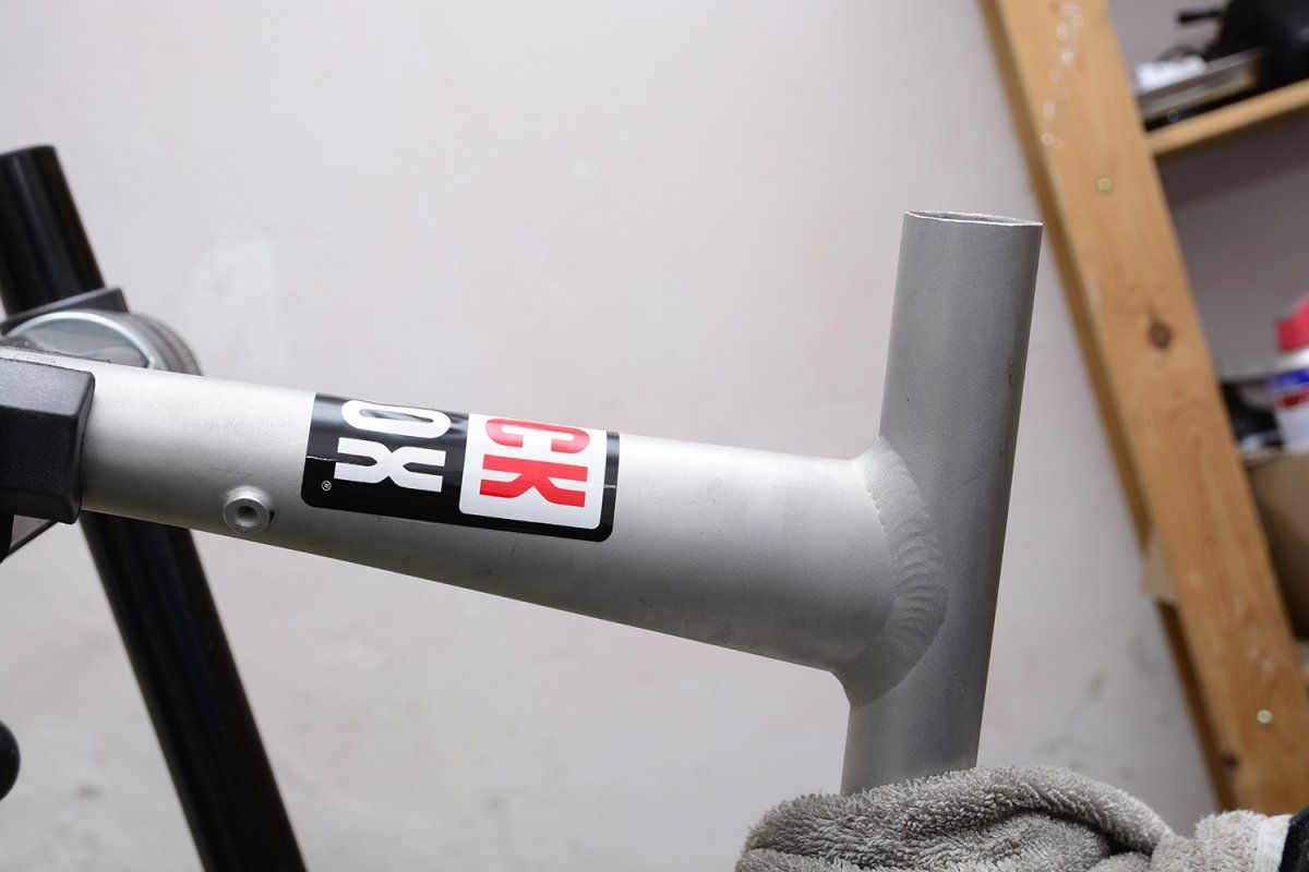

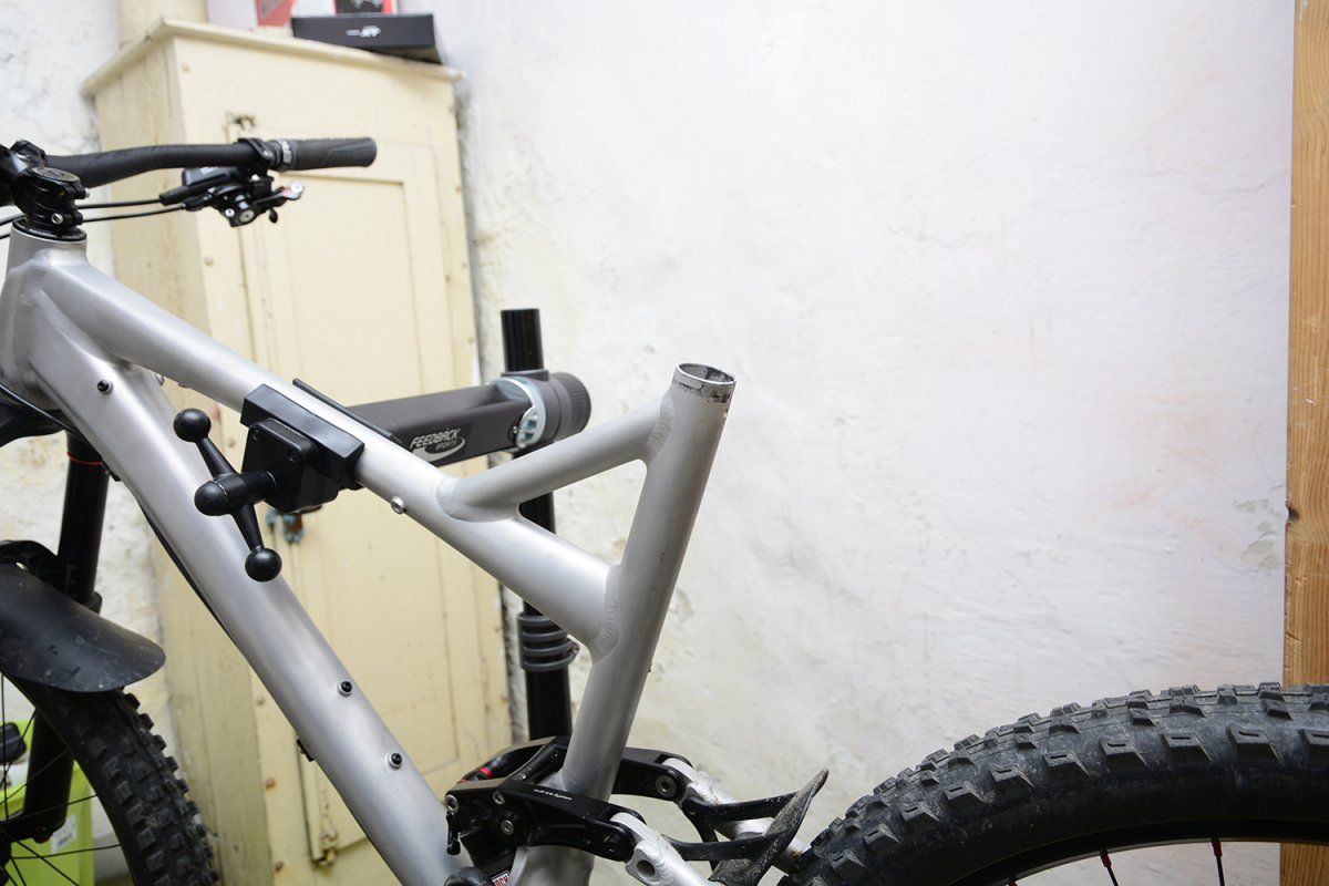

bis das Ganze so aussieht. Besser wirds nicht dachte ich, ...
also schnell den erstbesten Sticker drauf :) Nicht besonders schön, aber hat die perfekte Größe. Hier wurde auch schon das Sattelrohr gekürzt.

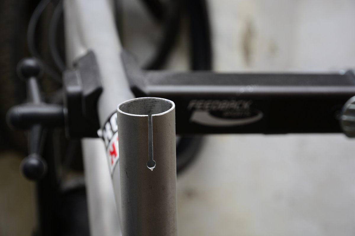

Zum Schluss noch mit Bohrer und mini Trennscheibe einen neuen Schlitz gebastelt, und fertig ist das Ding.

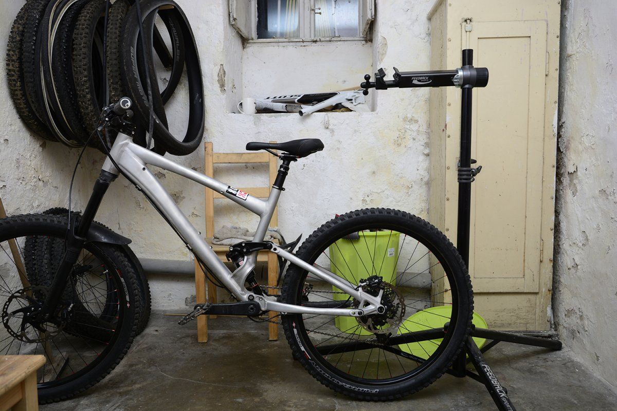

So siehts mit der neuen Reverb Stealth aus und so lass ich das Bike erst mal. Ob das hält? Ich hoffe es :)

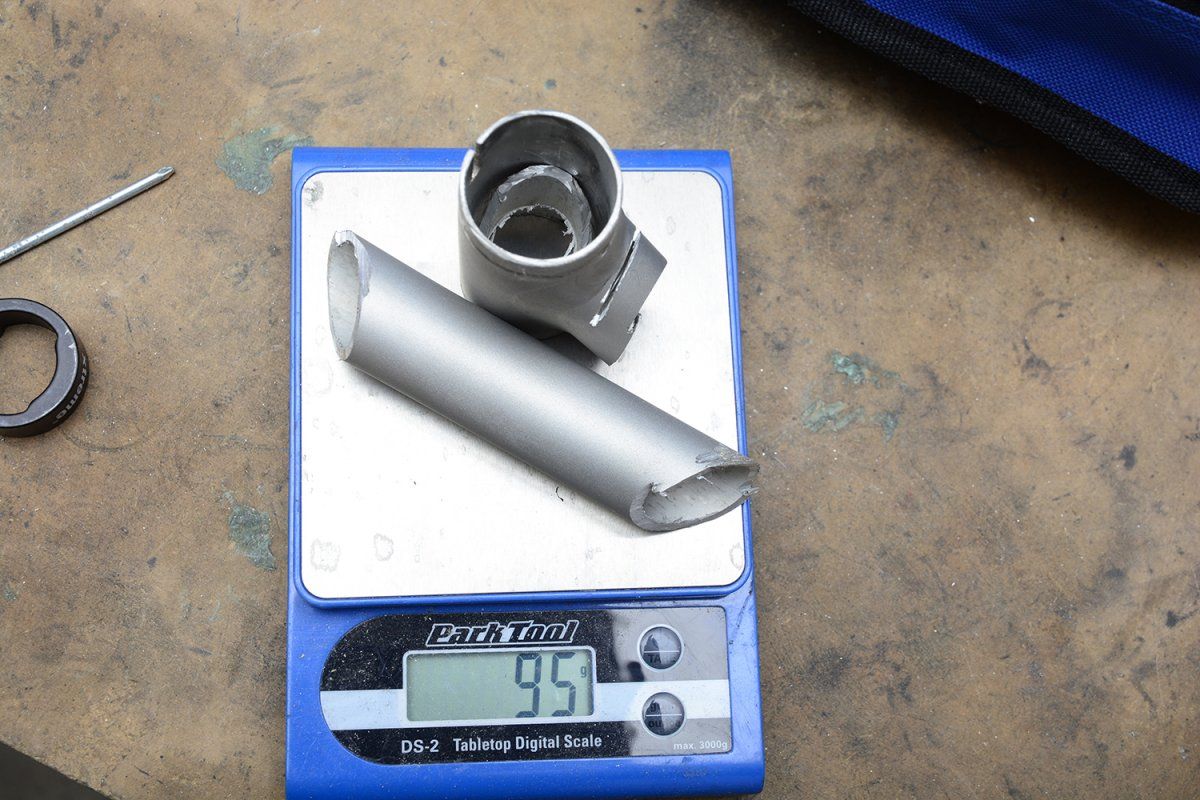

Und als netter Nebeneffekt wiegt der Rahmen nun gute 100g weniger :)
Joa, wenns so Stabilitätstechnisch egal is -find ich die Lösung mit nem Aufkleber drüber die beste und einfachste! :daumen:
