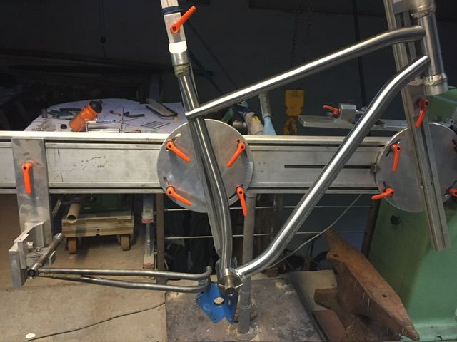

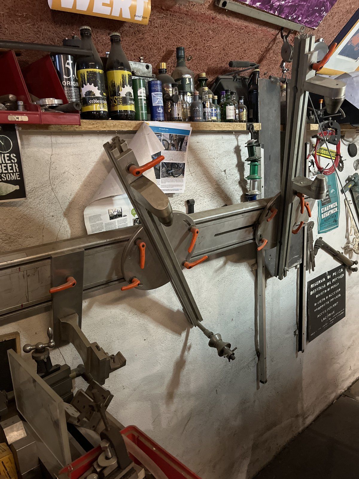

Ich würde meine Rahmenlehre abgeben.
Es ist eine Eigenbaulehre. Sehr präzise, jedoch nicht perfekt zum einstellen.
Preisvorschläge willkommen.
Gruß

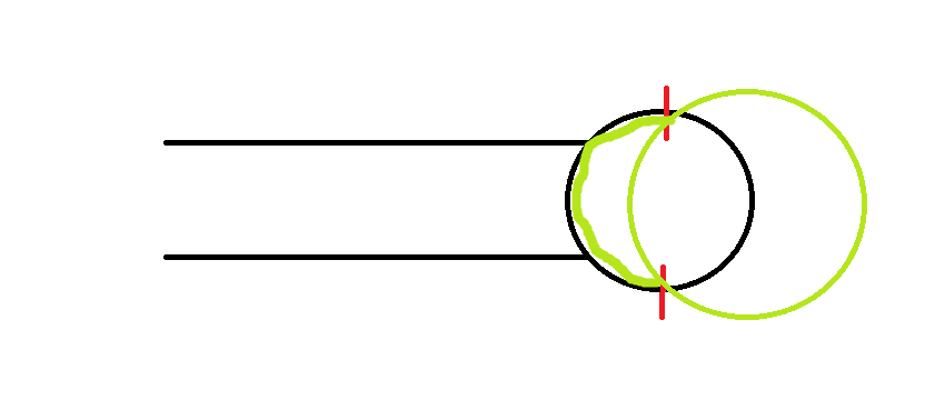

Naja, mit Zugriff auf ne Fräse und einen einstellbaren Ausdrehkopf aufs Außenmaß des neuen Steuerrohrs könnte das doch technisch - auch ohne die gedachte Halbschale - eine taugliche Anbindung werden, oder...Lass es. Wird nichts werden.
Oke, danke für die Einschätzung. Das reicht mir quasi schon um die Idee endgültig zu verwerfen. DankeMüsstest ja unten noch irgendwie was einschweißen, weil du sonst nur die seitlichen Nähte hättest. Da ist ein Riss vorprogrammiert.
Das Rad wird wahrscheinlich auch adäquat genutzt und da würde ich an einem Alu Rahmen nicht so eine Pfusch an der am stärksten belasteten Stelle vornehmen.
Ein u-förmiges Gusset... aber ich glaube auch dass ich eher Abstand von der Idee nehmen würde aus Gründen der Freude am LebenMüsstest ja unten noch irgendwie was einschweißen, weil du sonst nur die seitlichen Nähte hättest. Da ist ein Riss vorprogrammiert.
