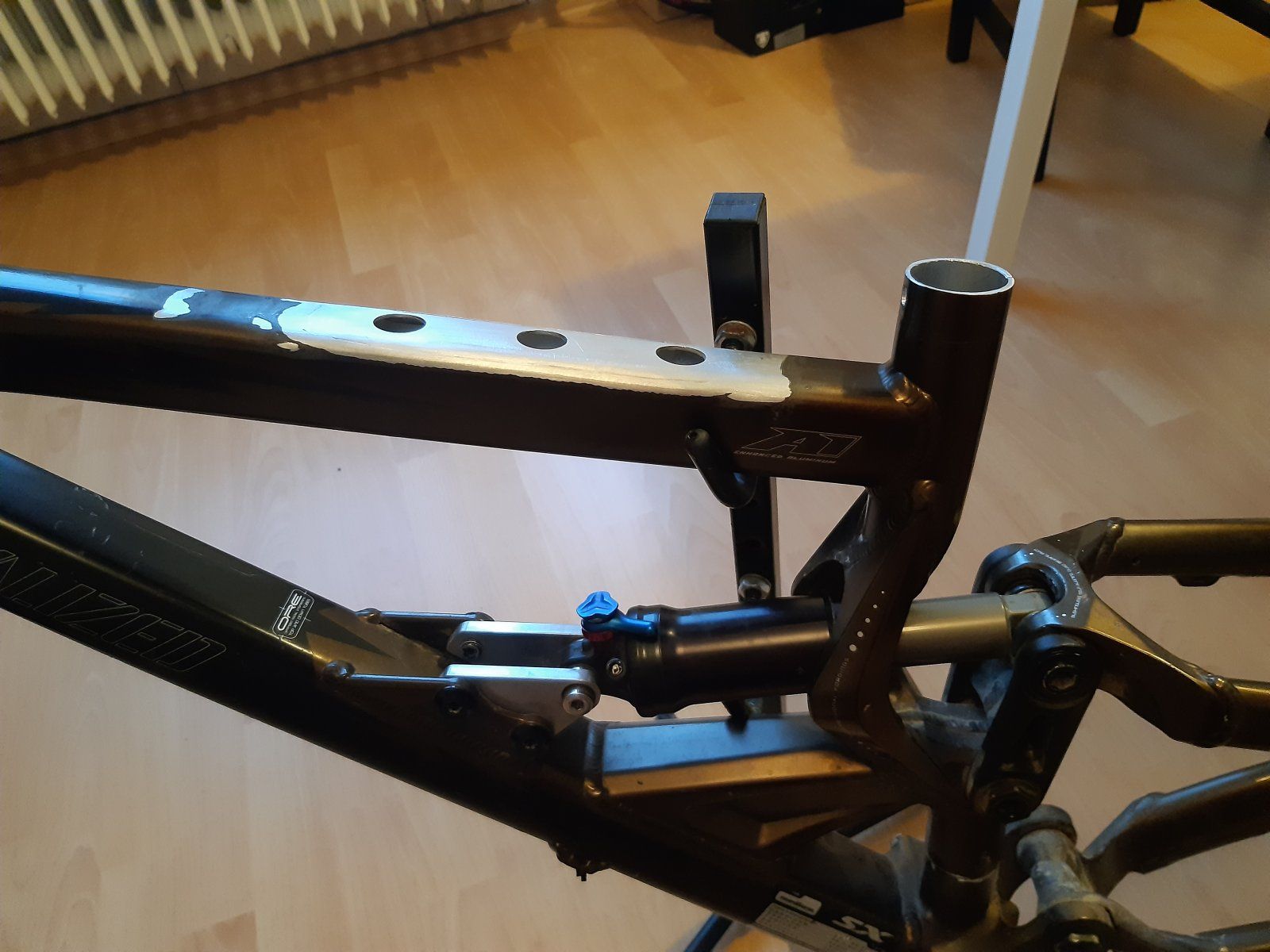

Wickel doch CFK-Matten drum.Anhang anzeigen 1748951
heut mal drangemacht.. Specialized hatte es gut gemeint mit den 3 Löchern im "Knotenblech"
Mal gespannt obs hält![]()
Kronkorkenhalter 3d drucken und reinpopeln. Dann kannst du je nach Laune umdekorieren...Anhang anzeigen 1748951
