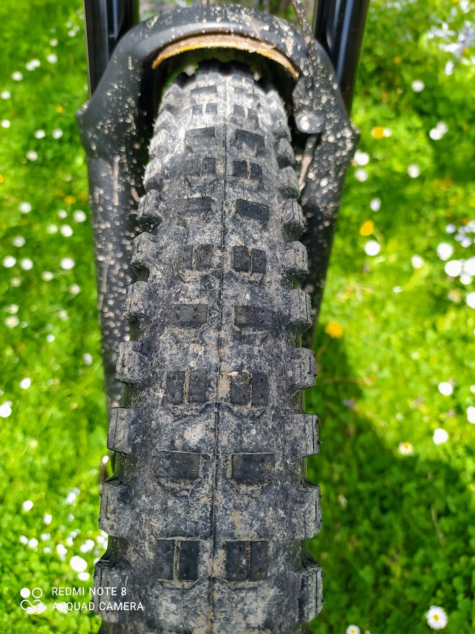

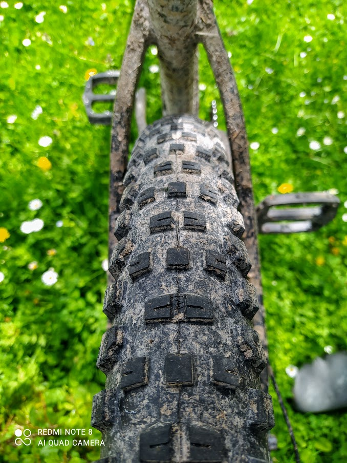

...du fährst sowas, oder? welche hast, und was bringen die im Vergleich zu Tubeless?den leichten hinten, aber mit insert![]()
Wenn man nicht geflucht hat, hat man nichts gemacht.gewicht und der einsatz von blumigen metaphern bei der montage steigen proportional und exponentiell.
Braucht man so etwas auf den Isar-Trails?im prinzip isses immer noch tubeless, aber zu luft und milch kommt noch n schaumstoff dazu. was der bringt? naja-
n leichtes insert a la huck norris schützt bei niedrigem druck erstmal die felge vor durchschlägen, wenn es richtig rumpelt,
ein etwas dickerer a la cushcore oder tannus tubeless hält zusätzlich die wulst in der felge fest, und verhindert so burping, und schützt die felge besser,
und die richtig dicken a la pepi tire noodle stabilisieren den reifen so sehr, dass man selbst mit nem platten den reifen nur sehr schwer von der felge ziehen kann. außerdem stützen sie sich beim durchschlag auf dem felgenboden, nicht auf dem horn.
gewicht und der einsatz von blumigen metaphern bei der montage steigen proportional und exponentiell. dafür verhält sich der reifen so, als hätte er ne dickere karkasse, teilweise mit deutlich weniger gewicht.

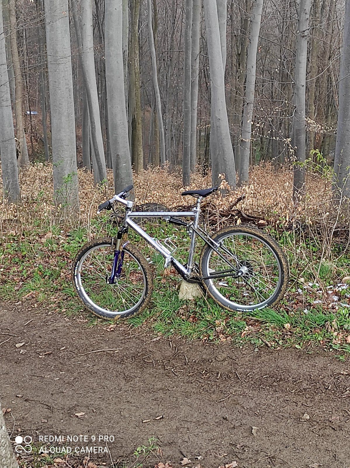

Das war bis vor kurzem mein Octane one Prone, bis Sie mir vor vier Wochen den Keller auräumten, von November bis Anfang März Spass, könnte immer noch heulen, zumal man momentan auch nichts wirklich nichts her bekommt, deshalb einen Oldie organisiert, den etwas aufgepimpt und jetzt halt warten bis die wieder liefern können, weil egal was ich mir gerade zusammenstellen will irgendwo fehlt was, wieder Kompromiss eingehen, anderes Teil raussuchen, das würde gerade ein Bike aus lauter Kompromissen werden....unten mein OldieA netts Radl hast Du auf deinem Profilbild....was ist das für ein Rahmen?
na super, eh schon ärgerlich und wenn man dann keinen Ersatz bekommt, ganz blöd.Das war bis vor kurzem mein Octane one Prone, bis Sie mir vor vier Wochen den Keller auräumten, von November bis Anfang März Spass, könnte immer noch heulen, zumal man momentan auch nichts wirklich nichts her bekommt, deshalb einen Oldie organisiert, den etwas aufgepimpt und jetzt halt warten bis die wieder liefern können, weil egal was ich mir gerade zusammenstellen will irgendwo fehlt was, wieder Kompromiss eingehen, anderes Teil raussuchen, das würde gerade ein Bike aus lauter Kompromissen werden....unten mein OldieAnhang anzeigen 1249961
