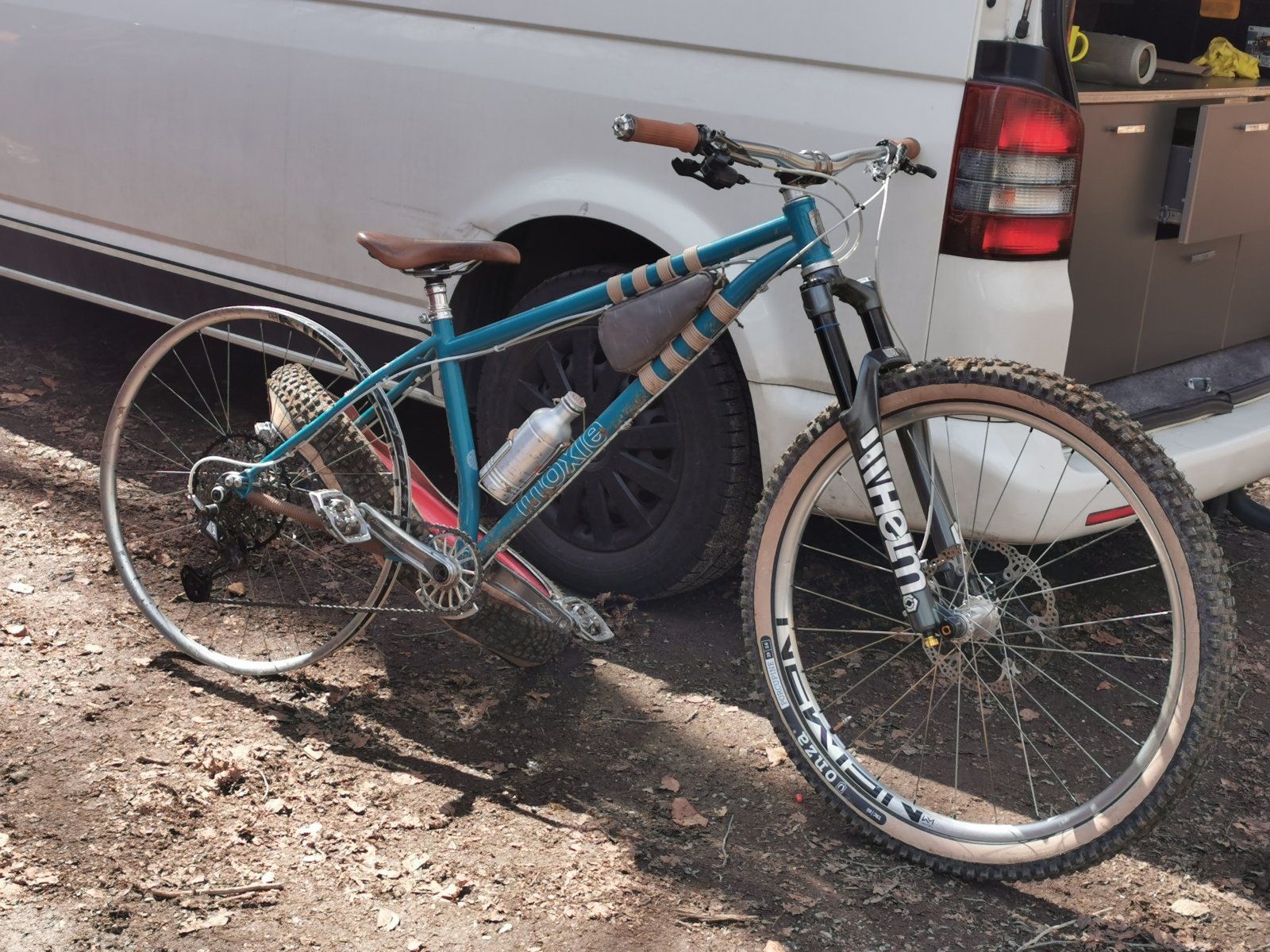

ich fahr seit neuestem auch 2.6er onzas am HT - die haben 890g, die 2.4er michelins vorher hatten fast 200g mehr. dafür hab ich jetz hinten nen tannus tubeless drin, der 120g wiegt oder so. fahrgefühl is super - durchschlagschutz und leichtlauf in einem. ich würde aber nicht mehr unter 1.4 bar gehen, hab den reifen in ner anliegerkurve mit nem lauten knall abgezogen.
...aha der Bus funktioniert immerhin schon mal wieder👍
Welchen Onza hast da?
porcupine 29x2.6" in skinwall. habihn übrigens inkl. einlage innerhalb drei minuten mit den händen wieder aufgezogen und mit der standpumpe wieder drauf geschossen. tannus tubeless is endgeil, schutz wie cushcore aber montage und gewicht wie huck norris :daumen:
btw, fahrergewicht 107 kilo :D
