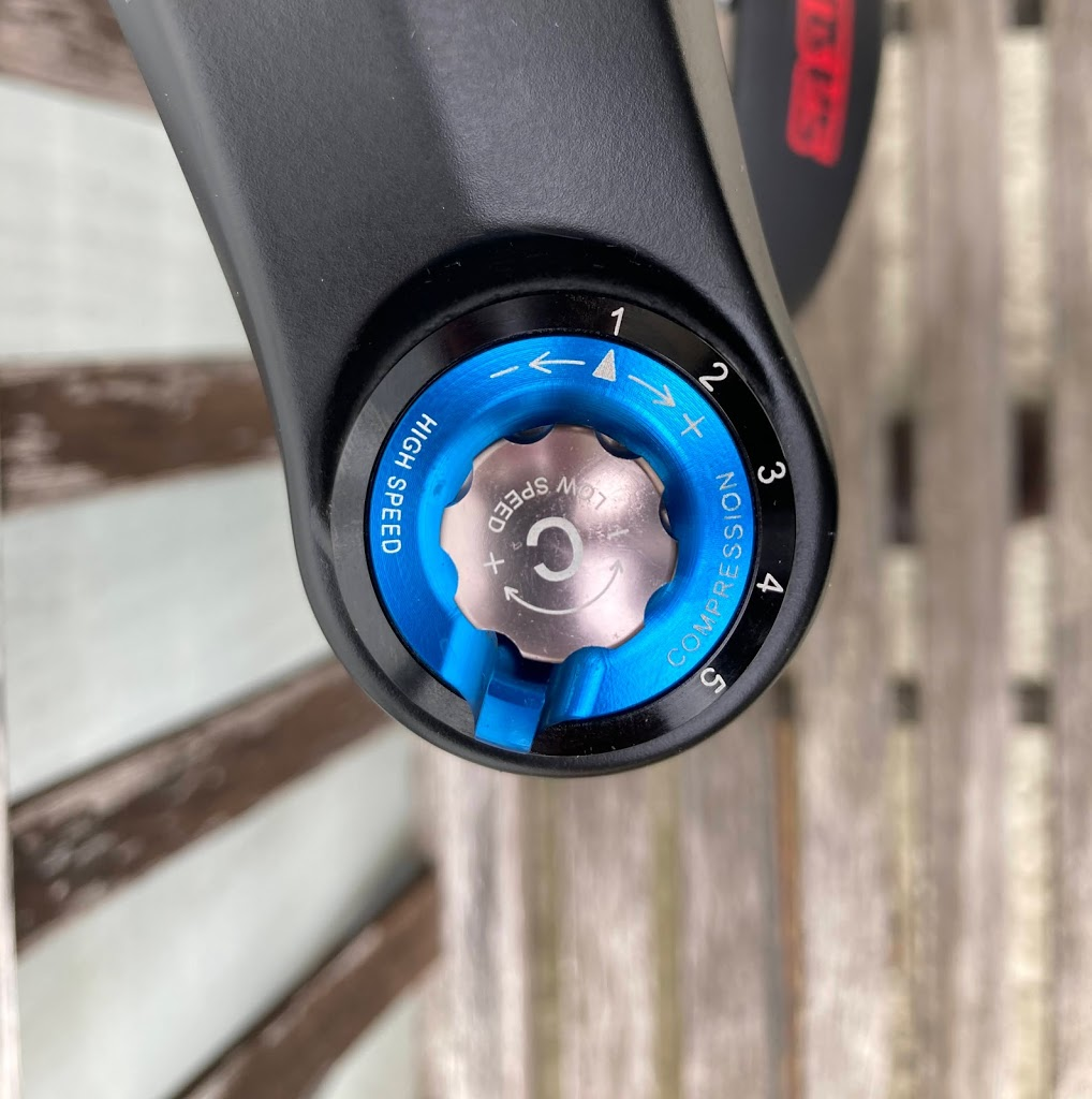

Nur Streicheln nicht mehr aber auf dem Bild
Meine Marzocchi macht auch Geräusche. Kannst mal überlegen 15min auf den Kopf zu drehen damit die Dichtung sich mit Öl vollsaugt.Ich meinte tatsächlich die Federgabel. Die gibt ein leichtes Fauchen von sich beim wieder Ausfedern. Wie wenn sie etwas Luft nachziehen würde. An der Funktion merke ich nichts.
Fang mit der Highspeed an. Der typische Test VR soll nicht vom Boden abheben. LSC merkst nur beim Fahren. Wenn die Gabel gut im Federweg steht kannst eher weniger LSC geben.Anfänger Frage: Wie ist bei der LSC und HSC eigentlich die analoge Einstellung zu "offen" bei Gabeln die das nicht haben? Beide ganz auf "Minus" oder "Plus"?
Denk daran, 5 PSI reichen damit alles korrigieren musst.
