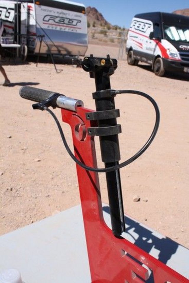

Schaut mal, was ich gerade im Fotoalbum gefunden habe:
Eine Rase Black Mamba mit original Klemmkopf ohne Versatz...
Mann, und der Mensch, der mir einen Klemmkopf basteln sollte, meldet sich nicht bei mir... sowas doofes.
