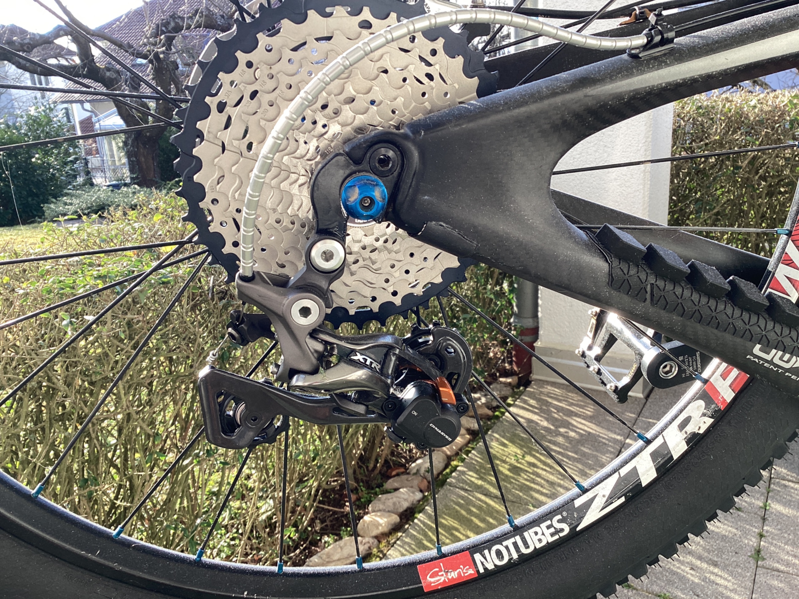

Servus Gemeinde,
Ich habe gerade einen Knoten im Hirn.
Versuche gerade, ein RDM9000 11fach Schaltwerk einzustellen.
Das SW ist nagelneu und ungefahren, erste Montage.
Äußerer Anschlag passt soweit mittels H Schraube.
Aber den inneren Anschlag kriege ich nicht hin. Das Röllchen kommt max auf die Linie des zweitgrößten Ritzels.
Kassette is CS-M70000 11-42. Schaltwerk RD-M9000 SGS. Sollte also für das 42er passen.
Habe Fotos angefügt - was mache ich falsch?
Auf den Fotos ist der Schalthebel auf das größte Ritzel gestellt.
Danke und Gruß
Bubba

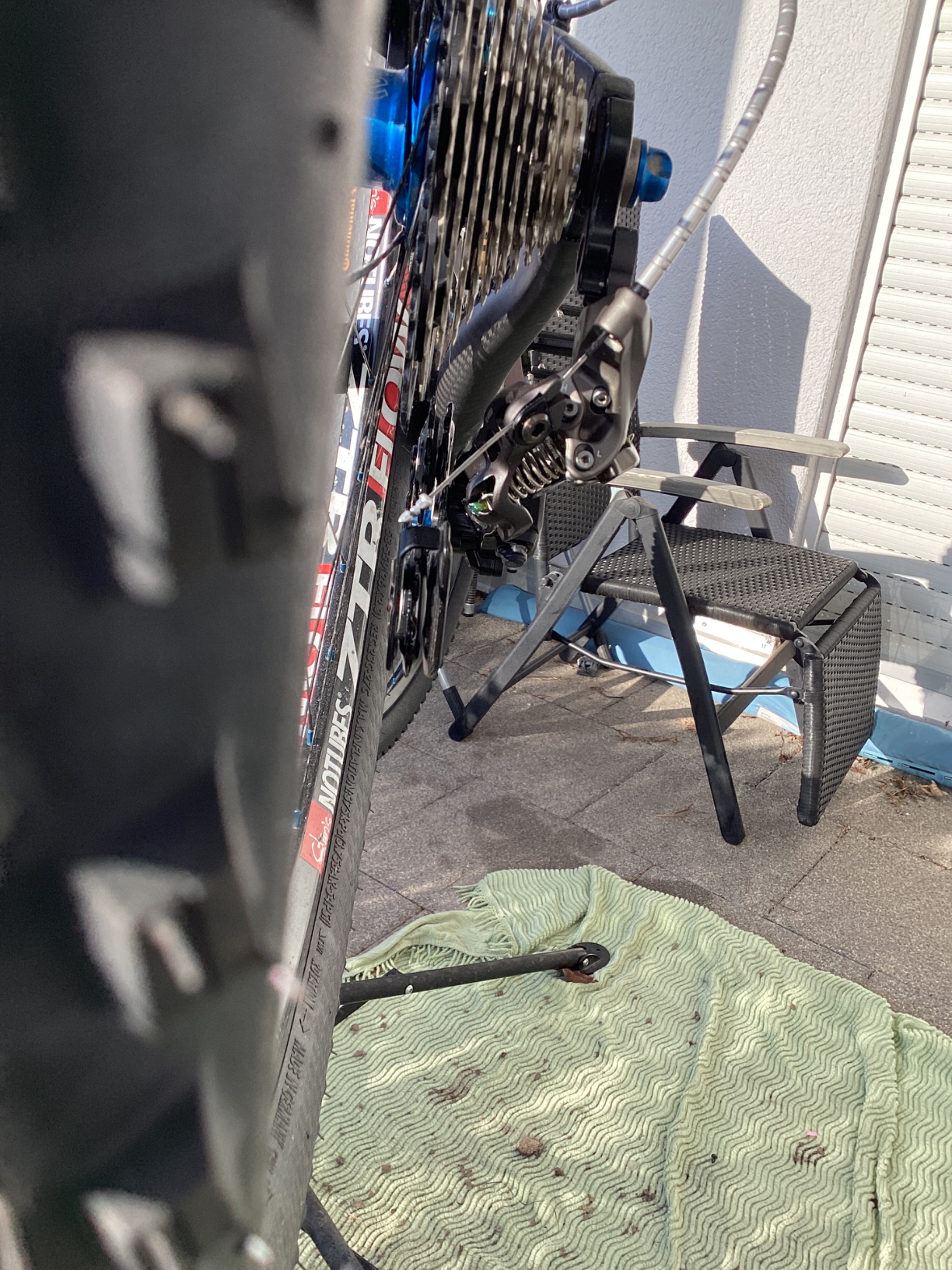

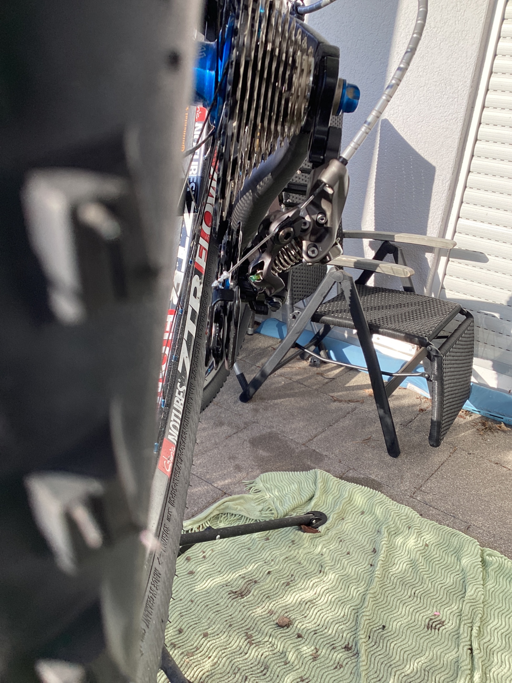

Lässt sich das Schaltwerk auch von Hand nicht weiter bewegen?
Bau das Hinterrad aus und mache ein Foto von der Rückseite, wo man den Ausleger sieht.
Abgesehen von den bisher gebrachten Hinweis:
Ist der Schaltzug am Schaltwerk evtl. Festgeschraubt worden, als der Schalthebel evtl. nicht im höchsten gang war, sondern schon 2-3 Gänge runter geschaltet waren?
Schalte mal auf das kleinste Ritzel (und weiter am Hebel) und schaue ob der Schaltzug noch genug Spannung hat.
Gruß Jan
