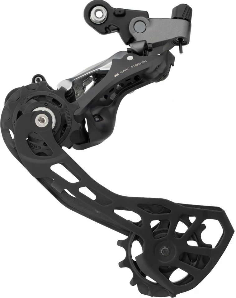

Hallo zusammen,
ich habe ein Gravelbike mit 2x11 Shimano 105er Baugruppe. Bei sehr holprigen Gelände schlägt das sehr. Nun war die Überlegung nur das hinterer Schaltwerk RD-5800GS gegen ein RD-RX812 mit Reibungsdämpfer zu tauschen.
Hat das schonmal wer probiert? Geht das überhaupt? Für Tipps bin ich sehr dankbar.

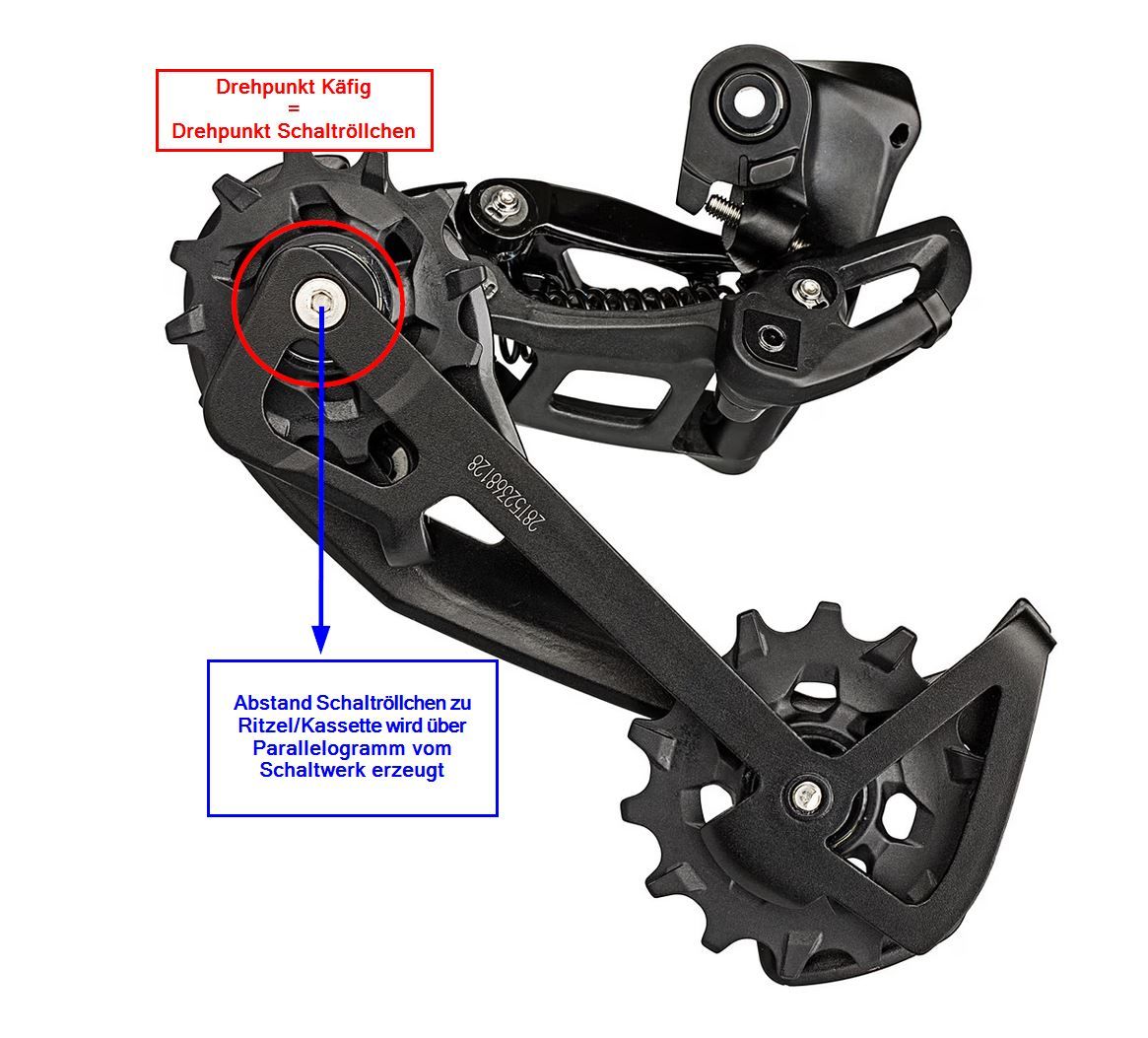

Das RD-RX812 Schaltwerk ist nur für 1x11 Schaltungen.
Für 2x11 brauchst du das RD-RX810 Schaltwerk.
Woher weiß das Schaltwerk, wie viele Kettenblätter an der Kurbel hängen?
Wenn man die Funktionsweise von reinen 1-fach Schaltwerken verstanden hat, dann stellt sich die Frage halt nicht.
Bei normalen Schaltwerken ist das obere Schaltröllchen mittig auf der Drehachse vom Käfig montiert und das Schaltwerk bewegt sich (von hinten gesehen) von unten links diagonal nach oben rechts. So wird der Abstand vom Schaltröllchen zur Kassette passend geführt.
1-fach Schaltwerke bewegen sich hauptsächlich oder komplett waagerecht und der Abstand des oberen Schaltröllchen zur Kassette wird über die Kinematik des Käfigs erzielt, weil hier das obere Schaltröllchen über einen Offset zur Drehachse vom Käfig erzeugt wird. Geht aber nur mit einer 1-fach Kurbel vorne, da mit 2 Kettenblättern dann der Abstand Schaltröllchen zu Kassette nicht mehr passt.
Maßgeblich für die Auswahl eines Schaltwerks sind Kapazität und Dimension von größtem und ggf. kleinstem Ritzel. Vor diesem Hintergrund liegt es auf der Hand, dass bei gegebener Kapazität die am Ritzel verfügbare Bandbreite durch die Anzahl der Kettenblätter beeinflusst wird.
Das ist unplausibel.
Kurz gefasst, du hast die Kinematik von 1-fach Schaltwerken eben doch nicht verstanden.
Hier mal als Beispiel, Sram GX 1x11 und GX 2x11 Schaltwerke:
1x11:
2x11:
Laut deiner Theorie müsste das 1x11 auch mit 2x11 funktionieren, solange die Kapazität von 32Z eingehalten wird.
Das widerspricht aber der Funktionsweise.
Beim 1x11 bewegt sich das Parallelogramm horizontal und der Abstand des oberen Schaltröllchens wird durch die Bewegung des Käfigs bestimmt.
Schaltet man auf ein größeres Ritzel so wird die Kette "effektiv kürzer", der Käfig dreht sich (in Fahrtrichtung) nach vorne und das obere Schaltröllchen nach unten.
Würde man jetzt eine 2-fach Kurbel fahren, dann passt die Einstellung vom oberen Schaltröllchen zum Ritzel nicht mehr da durch ein zweites, größeres Kettenblatt das obere Schaltröllchen sich von der Kassette entfernt und somit die Schaltleistung verschlechtert.
Beim 2x11 Schaltwerk wird die vertikale Bewegung vom Schaltröllchen eben durch das Parallelogramm erzeugt, denn hier sind die Drehachsen vom oberen Schaltröllchen und Käfig gleich.
Hier noch mal am Beispiel Force 2x11 2x12 (montiert, Schaltröllchen ohne Versatz) und Force 1x12 XPLR Schaltwerk (mit Versatz des oberen Schaltwerkröllchens)
Wenn da also steht 1-fach vorne oder Maximale Differenz vorn: 0 Zähne, dann hat das in der Regel einen Grund.
Du hast dir viele Gedanken um die Theorie gemacht.
Allerdings gehst du von den Sram Schaltwerken aus. Das sind "echte" 1fach Schaltwerke, die funktionieren in der Tat nicht auf 2x11 Systemen. Genauso schaut es mit den "echten" 1x12 Mtb Schaltwerken von Shimano aus. Die verzichten alle auf das Parallelogramm, das für einen Ausgleich zu der wechselnden Kettenblattgröße auf einem 2fach System sorgen könnte.
Das RX812 Schaltwerk hat ein Parallelogramm und verträgt daher auch unterschiedliche Kettenblattgrößen auf einem 2fach System problemlos. Es hat im Unterschied zum RX810 Schaltwerk ein leicht versetztes oberes Rädchen, um besser unter großen Kassetten zu stehen.
Die Praxis:
Das RX812 Schaltwerk läuft bei drei Rädern im Haushalt auf einer 2x11 Schaltung, und bei einem Rad mit einer 1x11 Schaltung. Ein Kollege hat das RX812 Schaltwerk ebenfalls auf seinem 2x11 Setup laufen.
Die Schaltperformance ist bei allen Setups perfekt.
Das RX812 verträgt im 2x11 Setup ohne Modifikation problemlos eine 11-36er Kassette. Wir haben es sogar auf 10-42 Kassetten laufen, dafür braucht es dann aber zur Erhöhung der Kapazität noch einen längeren SGS Käfig vom XT M8000 Schaltwerk (der GS Käfig vom M8000 Schaltwerk ist ident zum RX812 Schaltwerk, entsprechend passt der SGS Käfig auch perfekt), und idealer Weise auch noch einen Wolftooth Road/Goatlink, um für eine bessere Umschlingung auf den kleinen Ritzeln zu sorgen.
@ToBiBergLpz
Kannst du ruhig so machen, wie du es vor hast, es wird funktionieren. Oder das RX810 nehmen, auch das wird funktionieren.
Falls du vor haben solltest, beim nächsten Kassetten-Wechsel dir mehr Bandbreite durch eine größere Kassette zu veschaffen, wäre das ein Grund, der für das 812 Schaltwerk sprechen würde.
