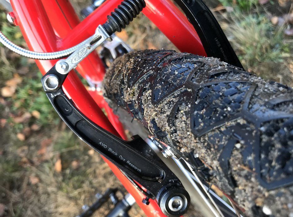

Und was zur Hölle ist mir hier von den Avid Ultimate übriggeblieben? 🤨

Hatte… leider. Die Ultimates habe ich dummerweise auch nicht mehr. Für mich wirklich die schönste Bremse überhaupt.
