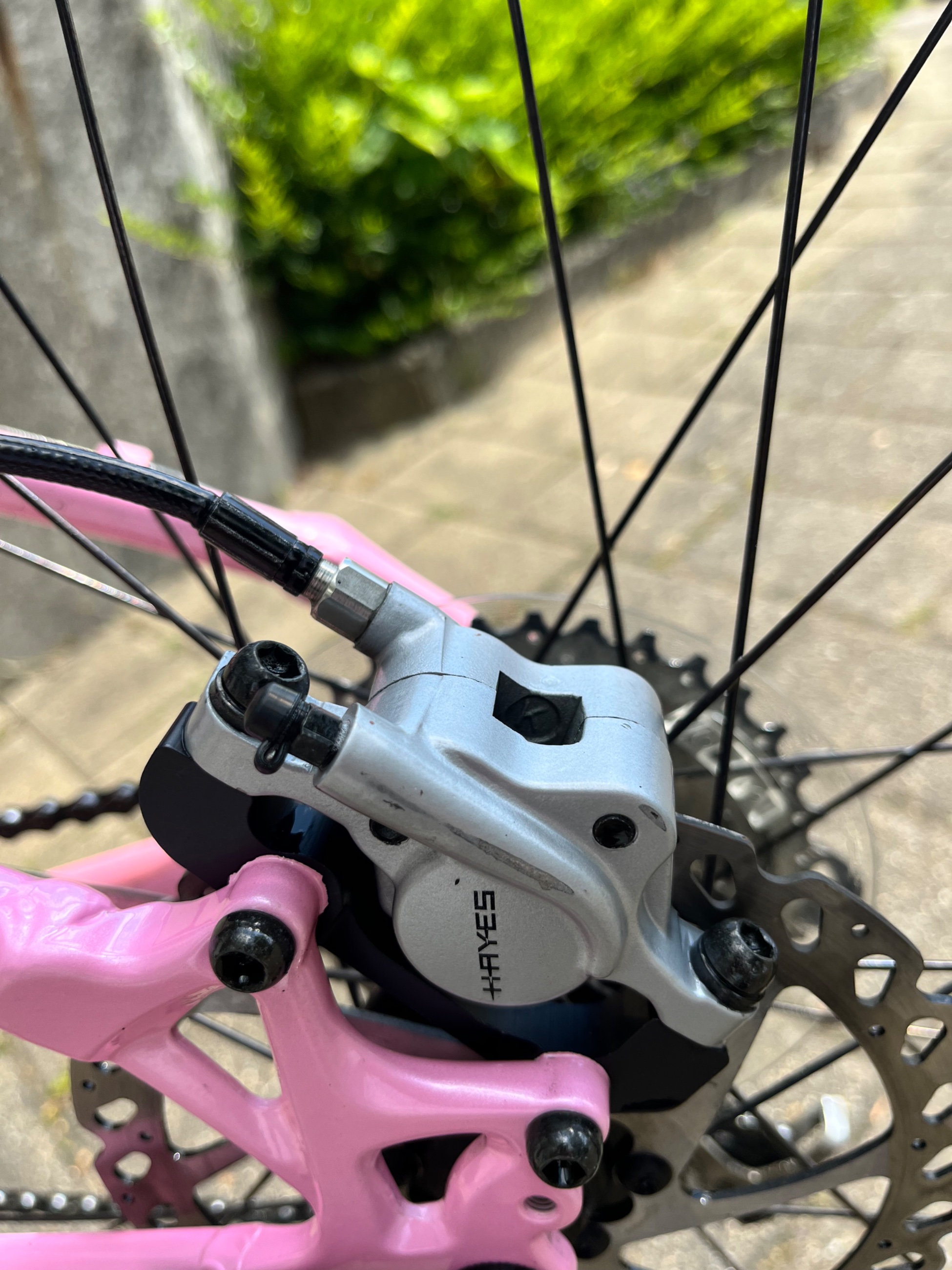

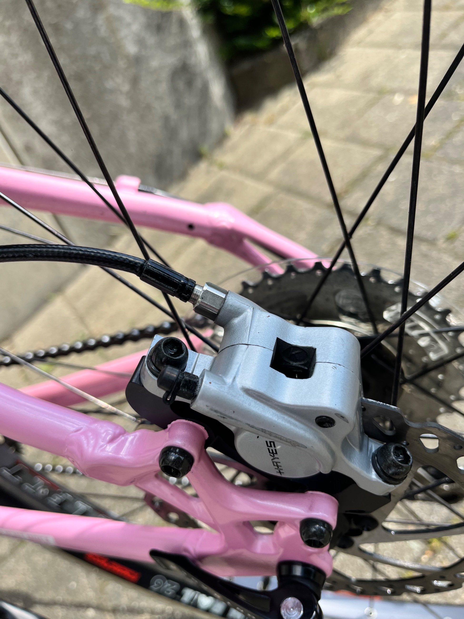

Hallo zusammen, vielleicht kann jemand helfen. Weiß jemand welche Hayes Bremse das ist?
Wie ich diese entlüften kann?
Welche Bremsflüssigkeit wird verwendet?
Gibt es noch passende Bremsbeläge?
Wie kann ich die ohne komplette Demontage des Bremssattel tauschen?

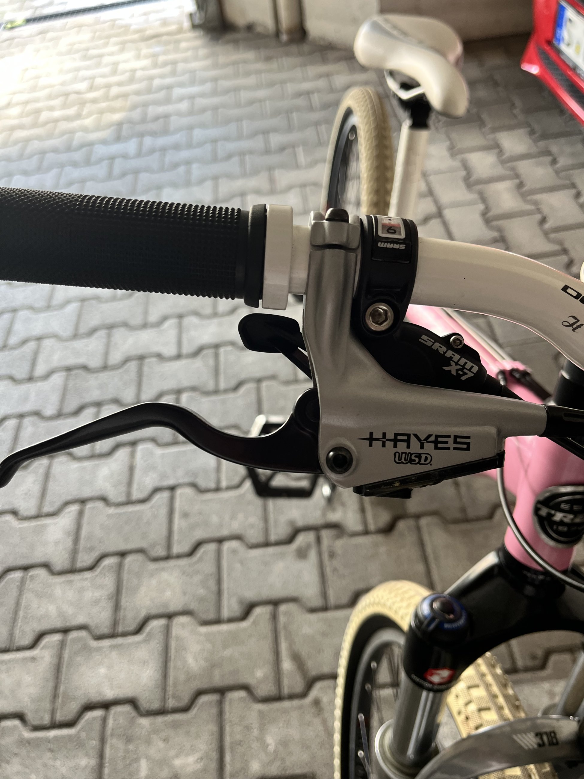

Wer hat Stopps zur Einstellung der Bremshebel?
Ich habe gegoogelt, aber ohne Bremsentyp bin ich mir unsicher, welche Reperstur- Bedienungsanleitung passt.
Danke für eure Unterstützung.

Stimmt, HFX nine mit DOT.
Beläge gibts noch, klar.
Passe auf, dass du den Belaghaltepin am Bremskolben nicht verbiegst beim Zurückdrücken, das geht sehr schnell.
Oben am Geber ist ein Stopfen drin, der wird einfach nur reingedrückt. Beim Zurückdrücken kann der rausfliegen.
Wenn die noch geht... :daumen:
