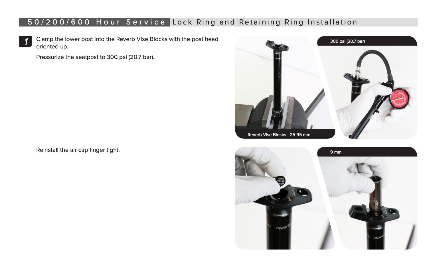

Nein nicht 300psi es sei denn man möchte unbedingt Luft in der Ölkammer.
Rock Shox sagt 250PSI ich empfehle 200.
Da wußte ich noch nicht dass es sich um eine C1 handelt. Ich würde trotzdem etwas drunter bleiben. Hohe Druck stresst den IFP mehr.Rockshox schreibt 300 psi:

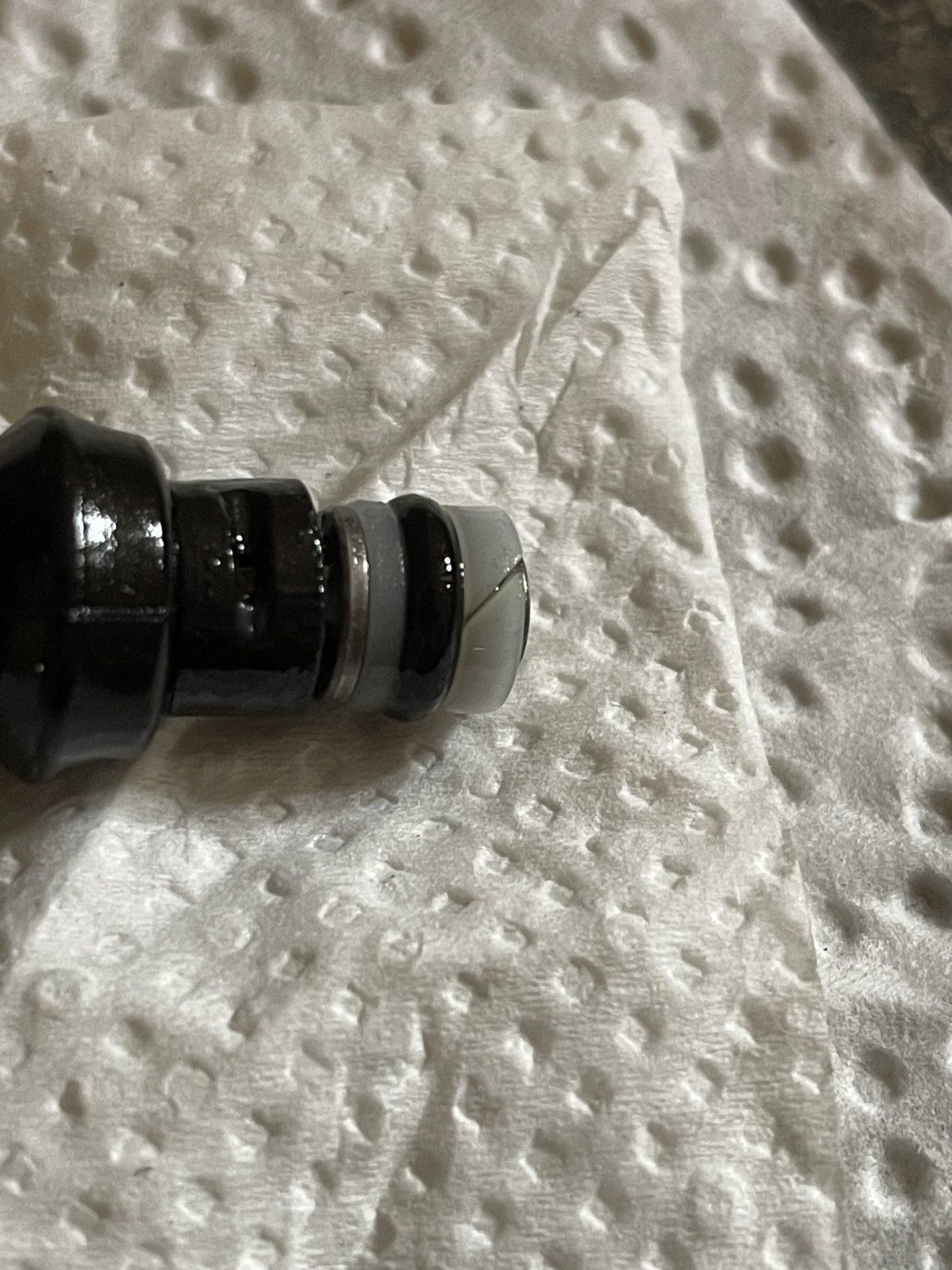

Das weiße sind die Stützringe, die haben immer einen Schnitt. Das muss so.Anhang anzeigen 1185405Das müsste der Fehler sein.

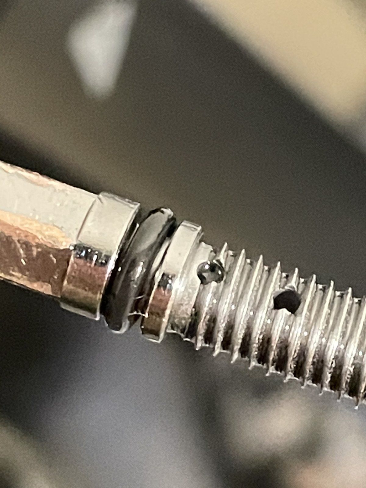

Edit: untere weiss hat auch einen Riss. Täusche mich oder? Sieht aus wie so produziert.Anhang anzeigen 1185429Der O-Ring wirkt auch recht schmal oder nicht?

Der Hebel läuft ohne Öl butterweich. Hab schon wieder alles zusammengeflickt.Das weiße sind die Stützringe, die haben immer einen Schnitt. Das muss so.
Mess mal den Außendurchmesser des O-Rings. Wie läuft denn der Hebel ohne Öl in dem Geber?
Mess mal beide.Der Hebel läuft ohne Öl butterweich. Hab schon wieder alles zusammengeflickt.
Kann es möglich sein, dass es am O Ring liegt? Rockshox wird doch nicht so blöd sein und da einen zu kleinen einsetzen.
O-Ring Durchmesser an Leitung oder Geber?
