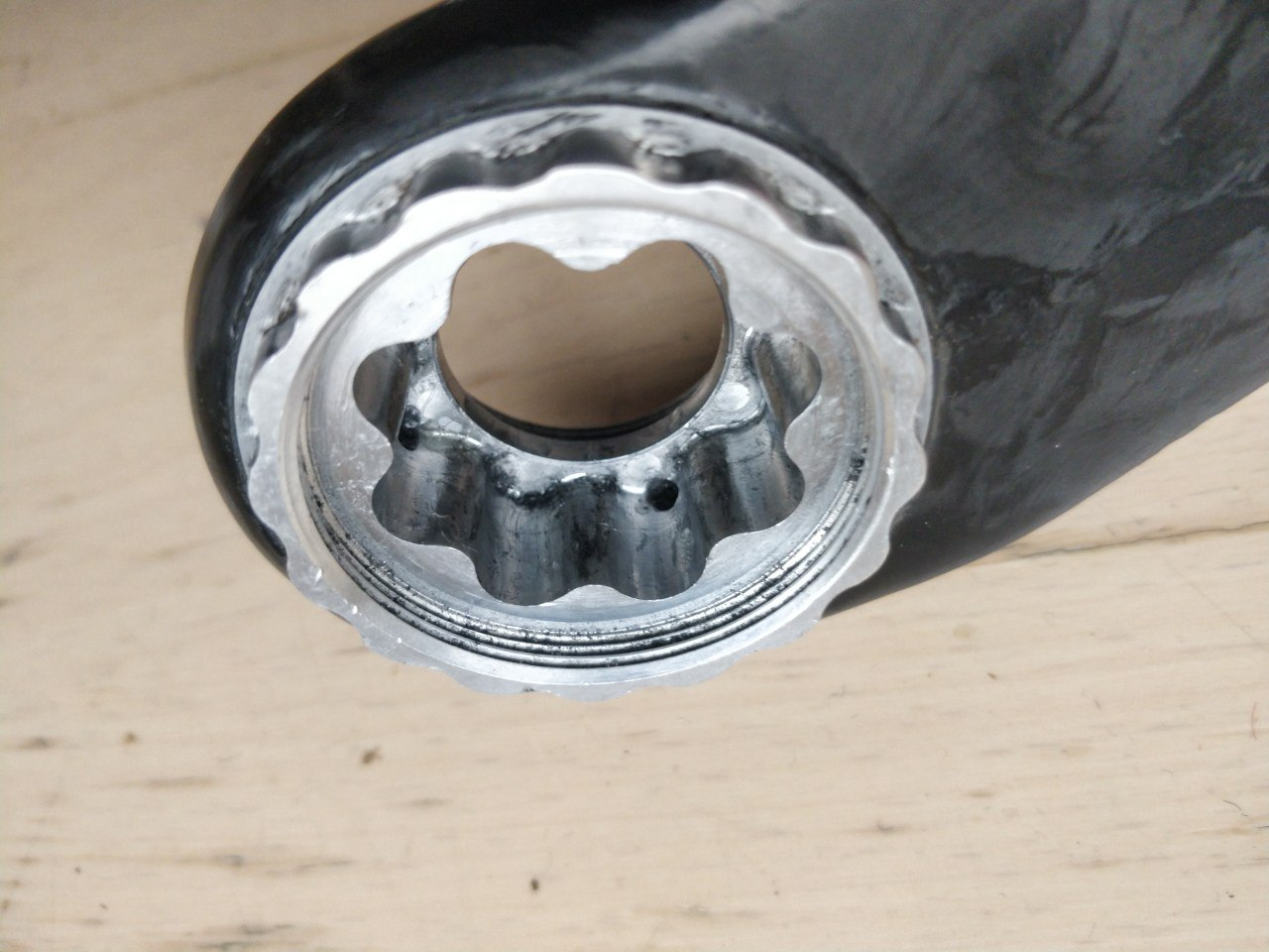

So, ich habe mich an dieser Reparaturanleitung orientiert: #28
Allerdings mit ein paar Änderungen.
  • 4 x 2mm Bohrlöcher (nicht auf 4mm erweitert)
  • nur das Loch in Richtung Pedalgewinde bis in den Hohlraum durchgebohrt (auf dem Bild mit der Spritze das gegenüberliegende Loch). Es reicht ein Loch in den Hohlraum um das Harz einzuspritzen. Es verteilt sich dann eh gleichmäßig.
  • die 3 anderen Löcher nur ca. 6-7mm tief gebohrt (Vorsicht, dass man nicht durchbohrt - sobald die Spähne schwarz werden mit viel Gefühl)
In das eine Loch was durchgeht, habe ich ca. 4ml Harz mit dem 2mm Metallaufsatz der Spritze eingespritzt, die Kurbel waagerecht wie auf dem Bild positioniert und warmgeföhnt, so dass das sehr dünnflüssige Harz auf der anderen Seite am Inlay in winzigen Mengen etwas rauslief. Kann man später wenn es zäh wird mit Verdünnung sauber abwischen.
Teil 2:
Nachdem das eingespritzte Harz gut "trocken" war habe ich alle Löcher mit 2mm Carbonstiften (5mm lang) in die Bohrungen einlaminiert. Das durchgehende Loch mit ca. 10mm Carbonstift. Damit wird aus meiner Sicht das Aluteil zusätzlich signifikant stabilisiert und ausserdem ist wieder alles dicht.
Wichtig die Stifte komplett im Loch zu versenken. Da sollte nichts rausstehen. Harz an den Rändern mit Ohrenstäbchen entfernen.
Insgesamt ist die Maßnahme wirklich minimal invasiv und auch optisch einwandfrei - von aussen nichts zu erkennen. Falls jemand 2mm Carbonstifte braucht, ich habe noch 1 Meter von der Stange übrig.
Erster Test war erfolgreich. Im Wiegetritt und schwerem Gang voll reingetreten - hat null Spiel - bombenfest. Mal sehen ob das dann so bleibt.
