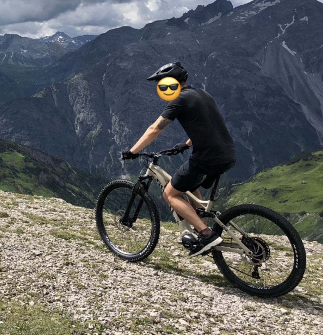

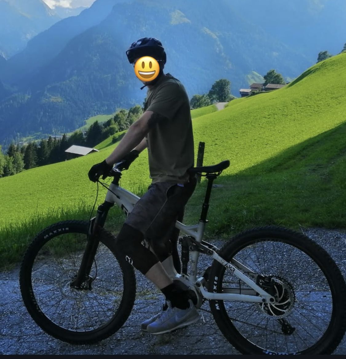

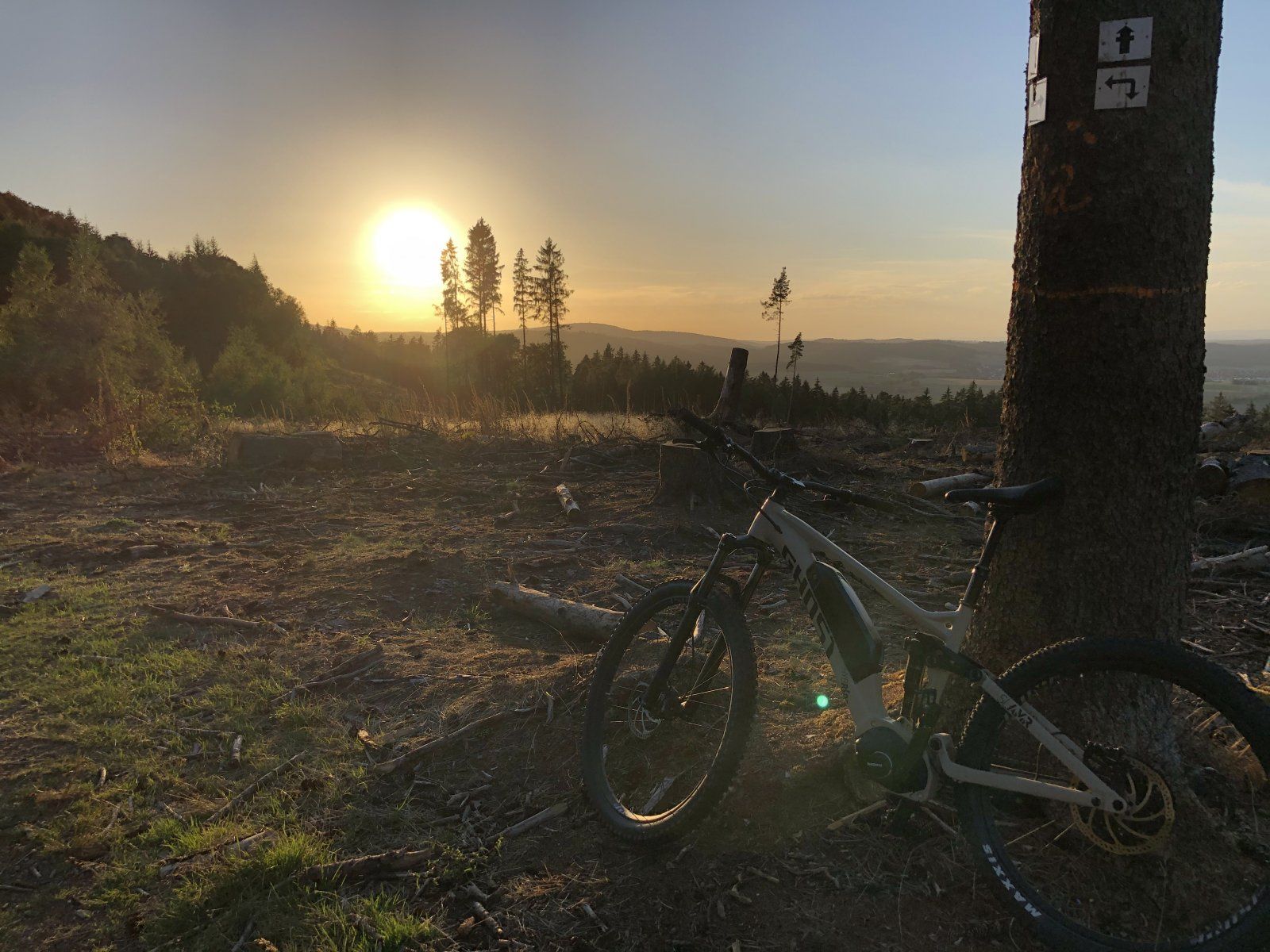

Hier ein Bild des Fahrrades allein mit ausgefahrenem Sattel.
Bei den letzten 3 Bildern ist der Sattel noch etwas zu niedrig eingestellt gewesen. Das war direkt nach dem Kauf. Aber Bild 1-3 ist der Sattel in der richtigen Höhe.
Das waren die Bilder, die ich noch auf dem Handy hatte.
Weitere aktuelle Bilder mit dem Bike zusammen mache ich heute nach der Arbeit.
Vielen Dank an alle !!!

Wahrscheinlich liegst Du genau zwischen M und L mit Deinen Maßen. Für die Hersteller ist es halt einfacher und günstiger nurnoch 4 Größen anzubieten. Wer jetzt halt dazwischen liegt kann sich entscheiden ob er sich ein etwas zu großes oder ein etwas zu kleines Bike kauft.
Welches dann besser passt kann man dann nur im direkten Vergleich feststellen.

Sattelüberhöhung ist schon mal nicht sehr groß, falls überhaupt da. Alles schwer zu sagen. Du musst dich wohl und sicher fühlen. Was man aber sieht ist, dass der Sattel weit nach vorne geschoben ist (und auch nicht waagerecht). Falls das keine Absicht wegen knielot etc. ist, würde ich den nach Anleitung (Stichwort knielot) mal richtig einstellen und vermutlich etwas nach hinten schieben. Dann wird’s auch weniger gedrungen.

cool das du das mit dem Sattel direkt gesehen hast. Hatte ich auch schon gemerkt und etwas nach hinten geschoben. Vielleicht schiebe ich aber diesen noch ein Stück weiter.

Die Spacer unter dem Vorbau machen übrigens die Front nicht nur höher, sondern verkürzen dir auch noch mal den reach bzw. die Länge (genauso wie der nach oben gedrehte Vorbau). In deinem Fall wäre es sinnvoller, möglichst alle Spacer unter dem Vorbau weg zu nehmen und die Höhe mit einem Lenker mit mehr rise zu erreichen. So generierst du noch mal zusätzlich etwas Länge. Zur Not kann dann auch noch ein 5-10mm längerer Vorbau genommen werden. Dies würde ich aber als letzte Möglichkeit in Betracht ziehen, da die vorbaulänge Auswirkungen auf das lenkverhalten hat.

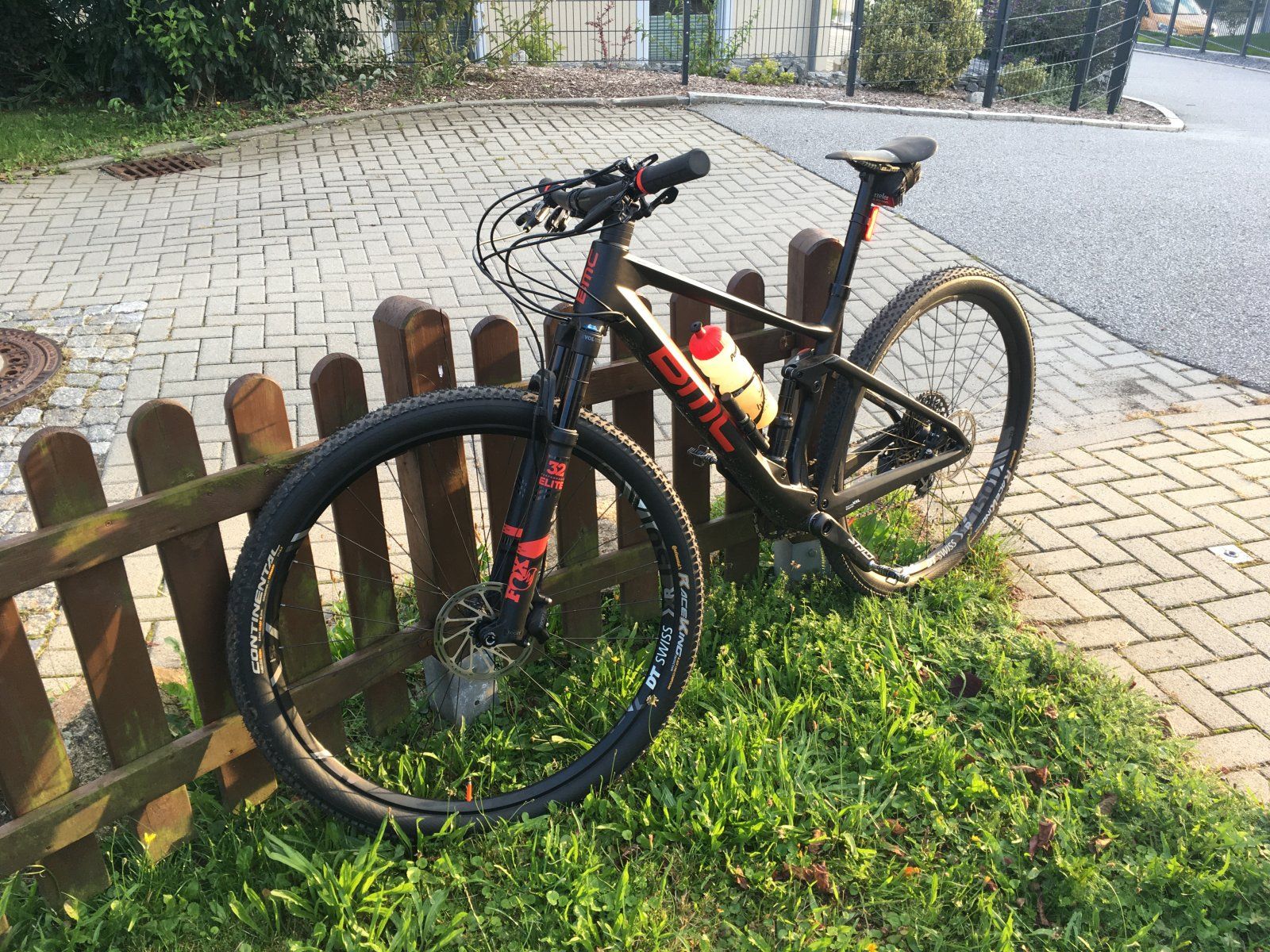

Anbei mal ein Bild von meinem Bike. Ich bin 179 mit Schrittlänge 84 wie Du. Bei mir ist der Vorbau im Minus und der Sattel weit hinten. Das macht es sportlicher aber auch viel agiler. Es ist ja immer noch ein Sportgerät. Wer bequem fahren will kauft sich besser ein anderes Bike. Wenn Du Trails fahren willst, darf das Bike nicht zu lang sein.

Ich glaube, wir haben deinen Punkt verstanden. Teilweise bin ich einfach anderer Meinung. Nicht bei allem. Zudem kann man sich doch hoffentlich darauf einigen, dass die Größenwahl einfach auch eine individuelle Sache ist.
Ich geh mal davon aus, dass das ein M Rahmen ist. BMC ist von den Größen meiner Meinung nach eh recht groß im Vergleich zu vielen anderen Marken. da stehe ich auch zwischen s und m, obwohl ich bei den meisten bikes klar zu m greifen würde. Mein Speedfox habe ich daher auch in s gewählt. Mit kleinen Anpassungen passt es mir jetzt sehr gut. M wäre da zu hoch geworden.
Wenn ich schon einen kleinen Rahmen wähle, würde ich nicht auch noch den reach und Sitzlänge mit den spacern verkürzen, sondern zunächst mit Riser Lenker arbeiten. Dann muss auch der Sattel nicht ganz so weit nach hinten und der Schwerpunkt wandert nicht nach hinten. Aber gut, ich denke, du fühlst dich wohl. Dann soll das halt so sein.
Ich persönlich würde auf Trails auch keinen Conti Raceking (schon garnicht vorne) mit 32/100mm Gabel fahren. Du fährst halt eine absolute Rennpfeile mit ordentlich Sattelüberhöhung. XC-Sportgerät in Reinform. Das kann man jetzt auch nicht so gut mit einem 140mm e-Trailbike vergleichen. Und um Missverständnissen vorzubeugen: ich sage nicht, dass du Quatsch erzählst, nur dass du das nicht auf jeden anderen und andere bikekategorien pauschal übertragen kannst. Schickes Bike hast du da übrigens auch :bier:

Das Bike ist zu klein.
@Orby mein Popcorn steht bereit, wo bleibst du?
Spaß beiseite: ist hier bei 1,78 vielleicht nicht so eindeutig, aber ich bleibe bei meiner Meinung. Aber am Ende muss man sich aber persönlich wohlfühlen. Kommt auch drauf an, was und wie man fahren möchte. Was für proprtionen man hat etc. Profis mit Anfängern zu vergleichen, halte ich aber nicht für zielführend.

Obwohl ich ein Enduro und ein Trail-HT habe, habe ich mehr Sattelüberhöhung. Ich muss auch Druck auf die Front bringen.
Und kurze Bikes sind nicht automatisch wendiger. Beim Test von einem AM/Enduro was länger ist als mein Ballerenduro, war es leichter und passiver zu Fahren als mein kürzeres Bike, hier meine Testeindrücke.
Das gleiche hat sich mir schon bestätigt beim Vergleich YT Capra 29 CF Pro Race in XL vs Scott Ransom tuned XL. Das kürzere YT war das deutlich schwerfälligere Bike für mich als das Capra.

Hallo,
habe ich die richtige Rahmengröße gekauft?
Den Sattel habe ich leicht nach hinten verschoben.
Größe 178cm
Schrittlänge ca 84cm
Foto anbei
Ich fahre überwiegend Trails
Vielen Dank für eure Antworten
Sieht schon sehr kurz aus. Würde bei dir auch lieber zu L tendieren...obwohl ich mehr der Freund vom "verspielten kurzen Bike" bin, wenn ich zwischen zwei Größen stehe. Bei meinem Banshee war ich auch zwischen S und M. Hab mich damals für das S entschieden - sehr gute Wahl! Konnte dann zwischenzeitlich auch das M fahren. Einige sagen ja "naja, dann hat man mehr Laufruhe" - stimmt schon...aber geht zu Lasten vom Handling. Wohler fühlen tu ich mich immer auf der kleineren Größe. Ist auch immer so ein "Wohlfühlen". Wie gesagt, rate ich Leuten immer, die zwischen zwei Größen stehen, zum kleineren. Aber bei Dir wäre allein rein optisch gesehen schon das L besser gewesen. Immer beide Größen Probesitzen und sich dann fürs "wohlere" entscheiden. Andere fragen, sehe ich da immer als sehr schwierig an. Du sollst ja das Bike knüppeln und nicht das Bike dich ;) Vielleicht lässt sich der Händler auf eine Rückgabe ein, wenn man ein paar Euro "Abnutzungsgebühren" abzieht, sofern es nicht durchgeballert wurde. Ride on.

Ich finde es ja verblüffend dass es hier eine Diskussion gibt. Klar ist das Rad zu klein. In den 0er Jahren wäre man vielleicht so gefahren, aber heute nicht mehr.
Das man für Trails ein kürzeres Rad nehmen soll ist übrigens auch quatsch. Auch wenn es immer mal wieder behauptet wird. Warum sind Enduros wohl deutlich länger als XC Bikes? (Auch wenn die XC Bikes aufholen)
Was die Sattelüberhöhung angeht: Da sind auch noch einige Spacer unter dem Vorbau.
