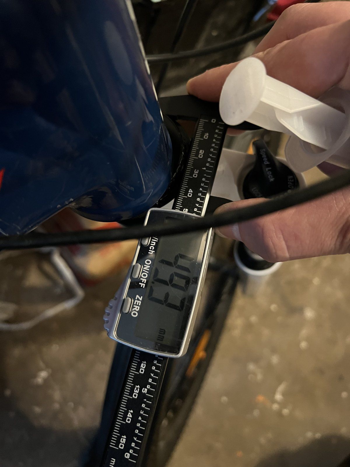

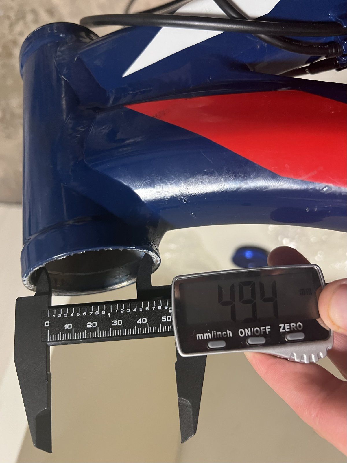

Hm, nach 55 oder 56 mm sieht das jetzt nicht aus, die 49 mm Schale wackelt ja nur geringfügig. Vielleicht hast du unten ein IS52, also ein integriertes Lenkkopflager, wo das Lager direkt in das Steuerrohr gelegt wird.
In diesem Fall sollte das Rohr innen 52 mm Durchmesser haben.
Mess das Steuerrohr unten nochmal genau.

Wie kann denn beides 49,x mm sein und trotzdem mehrere mm herumwackeln. Irgendwas stimmt da nicht. Willst du uns veräppeln?
Das ist einer gewisse Messungenauigkeit geschuldet: Richtig messen, kann auch nicht jeder. ;)
Laut Tabelle sollten folgende Durchmesser vorliegen:
Steuerrohr innen: 49.57+0,04
Lagerschale außen: 49.75-0,05
Wenn die Lagerschale zu klein ist, dann kann man sie mit Abstimmfolie einpressen. Wie dick die Folie sein sollte, ergeben die Messungen.
Die Schale hat mehrere mm gewackelt, wie in dem (nicht mehr verfügbaren) Video zu sehen war.
Naja egal, ich bin raus.
Ach ja, statt der Abstimmfolie geht auch Aludosenblech in Streifen geschnitten. Und damit die Streifen beim Einpressen nicht rutschen, sollte man sie an der Lagerschale festkleben.
