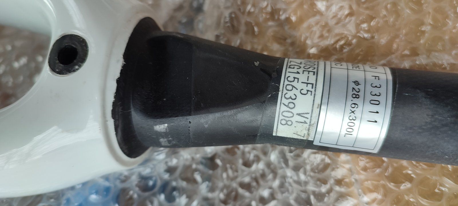

Hallo Leute! Habe nen Rahmen gekauft, zu modern für mich, da ist ja einiges passiert bei den Steuersätzen und ich blicke voll nicht durch. Also, oben sind es 44mm, es geht 9-10mm tief, dann nen halben mm Verengung. Unten 47mm, geht dann 5mm tief und verengt sich in 45° Winkel auf 40mm. Die Gabel ist unten von 50 auf 40mm in einem flachen Winkel , danach 7mm mit 40mm und verengt sich dann auf 1,125" Schaft. Ist das beides Semi Integriert oder unten voll integriert? Gibt es Lager, die sofort unten und oben 44/47 haben oder muss ich zwei kaufen? Vielen Dank in die Runde!!

Oben passt ein zs44/28,6 Steuersatz und unten ein is47/33 (1 1/4")
Auf jeden Fall passt deine Gabel nicht.
Du würdest eine 1 1/4" auf 1 1/8" Gabel brauchen . Fazit : Rahmen wieder verkloppen oder eine Gabel mit diesem Maß auftreiben.
Danke für die Antwort! Und welche Gabel habe ich jetzt? 1 1/4" ist 31,75mm Habe da so Adapter gesehen in de Bucht
Ich habe das nun langsam begriffen. Für 47mm im Rahmen müsste der Gabelschaft unten 33mm haben. Der hat aber 40. Dafür brauche ich dann unten is47/40 und sowas gibt es wohl nicht auf der Welt. Richtig? Ganz sicher? Wäre schade, die Gabel so reingesteckt sieht eigentlich super passend aus : D
