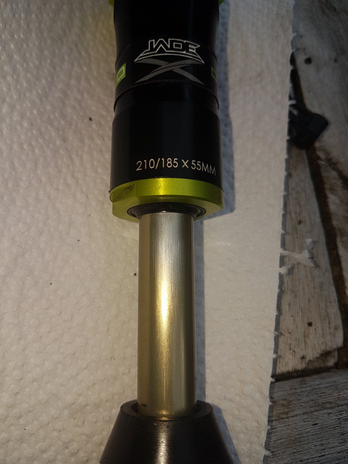

Ich brauchte einen neuen Dämpfer weil der JadeX schon nach 5 Wochen undicht war und starke Laufspuren an der Kolbenstange hatte. Der ist zur Zeit beim Service auf Garantie.
Es gibt in den englisch sprachigen Foren Berichte das der JadeX im Ripmo nicht hält. Indirekt hat mir das Cosmic bestätigt... Das ist sehr schade weil die Performance mit dem JadeX war einfach nur geil. Ein top Gefühl für den Boden und mächtig Popp.
So sah es bei meinem aus.

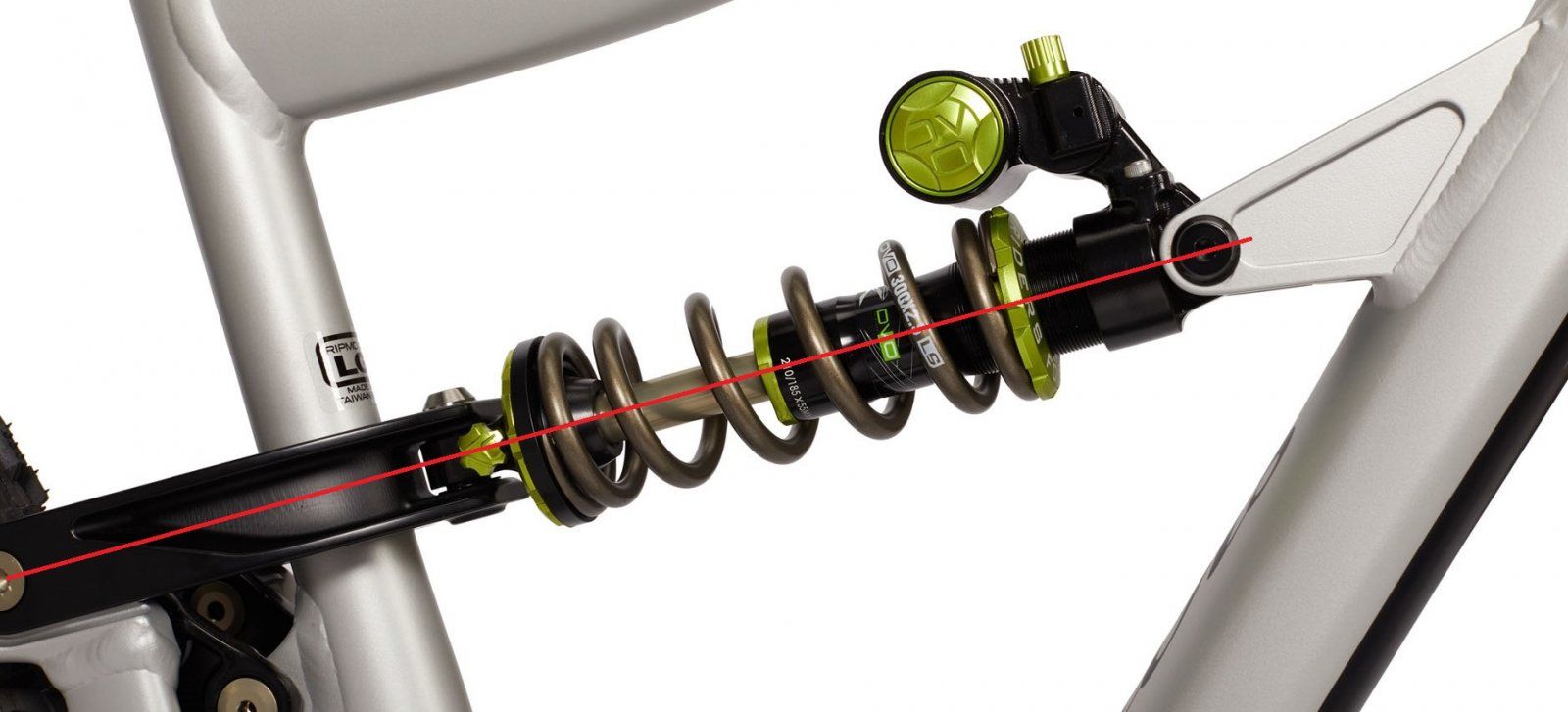

Ich habe heute mal mit ein paar schlauen Kollegen über den Zusammenhang Hinterbau mit Yoke und Dämpferverschleiß bis zu Kolbenstangenbruch (siehe Thread weiter oben).
Es ist kein offensichtliches und triviales Problem. Bisher sind wir zu folgenden Schlüssen gekommen.
  • Die gedrehten Dämpferaugen sind eher nicht die Ursache. Das Yoke Design erzwingt einfach diese Anordnung.
  • Wir sind uns relativ sicher das es mit Knickung zu tun hat. Das yoke verlängert den Dämpfer und die Verbindung Yoke/Dämpfer ist eine 'schwachstelle'. An dieser Verbindung kann es am ehesten zum ersten Ausknicken kommen weil sie 'relativ weich' ist oder sogar Spiel und/oder einen Offset hat. Wenn knicken erst einmal eingesetzt hat werden Biegemomente schnell größer. Der Kollege hat das in einer kinematic Simulation untersucht. Erstaunlich wie schnell kleine Änderungen das Ergebnis dramatisch ändern. Das ganze hat keinen Anspruch auf volle Richtigkeit weil mal eben in 15 minuten und mit vielen Annahmen gemacht. Es zeigt aber das es auf Kleinigkeiten an der Stelle ankommen kann.
Man kann schon sagen das Hinterbauten mit Yoke in Bezug auf Dämpferbelastung Nachteile haben. Dafür gibt es andere Vorteile. Es ist wie immer ein Kompromiss, man muss nur die Besonderheiten berücksichtigen.
Coil Dämpfer haben es daher wegen der deutlich dünneren Kolbenstangen schwerer als Luft Dämpfer
Der JadeX Dämpfer ist da wohl etwas empfindlicher und neigt zu Verschleiß an der inneren Führung.
Was man als auf jeden Fall beachten sollte. Das das Dämpferauge mittig in der Linie der Lagerpunkte Yoke/Hinterbau und vorderes Dämpferauge liegt und kein Spiel hat. Hier sieht es so aus als wäre es nicht der Fall.
Die Lagerpunkte sollten sich trotzdem noch leicht drehen lassen.
Spannend wird bei der Verschraubung Yoke/Dämpfer. Hier könnte es besser sein komplett steif zu sein, allerdings kommt es dann bei Verwindung des Rahmens zu größeren Biegemomenten im anderen Dämpferauge. Wie gesagt ist das ein recht komplexes Zusammenspiel und es ist nicht klar welches die dominierenden Effekte sind.
