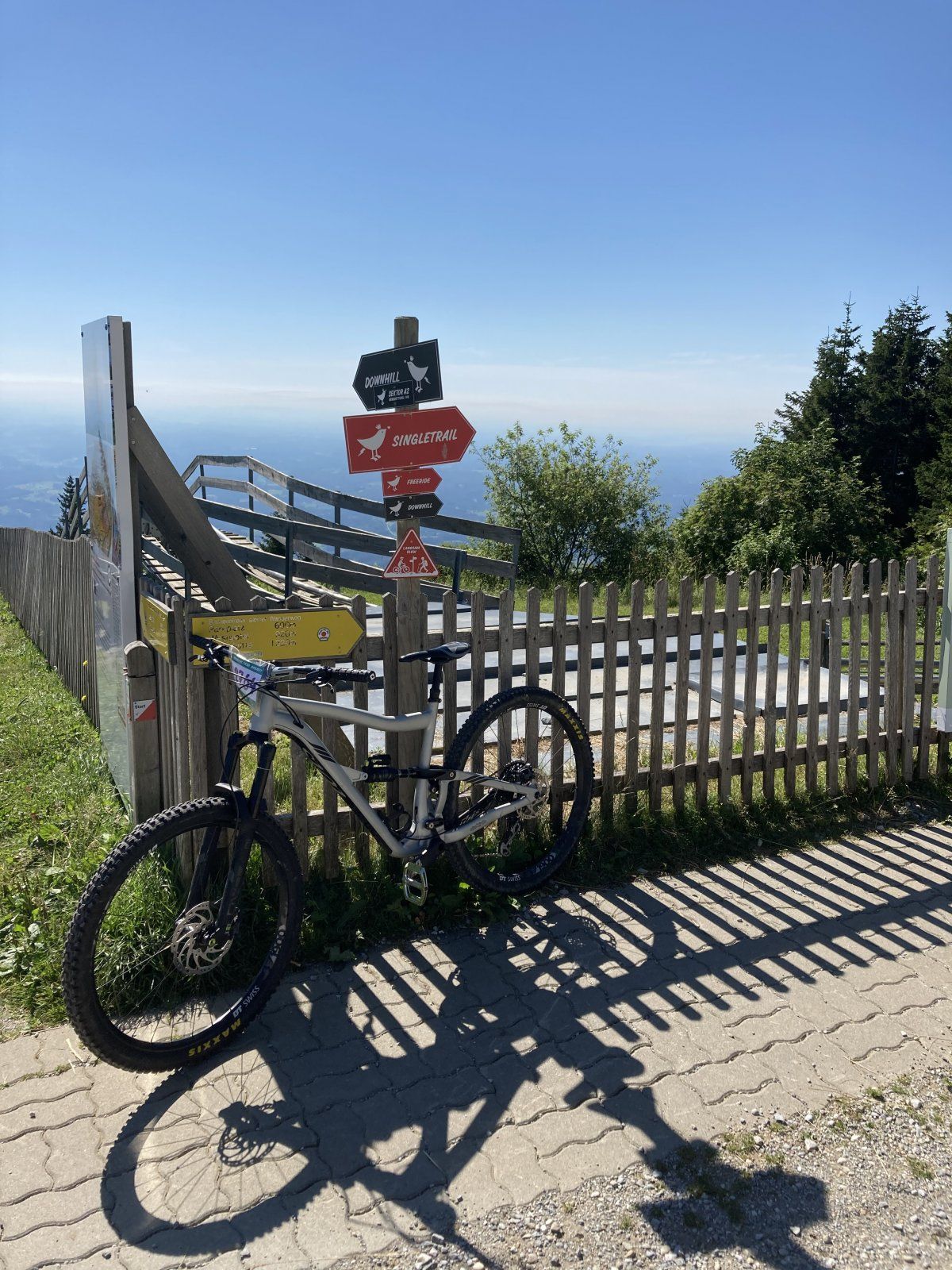

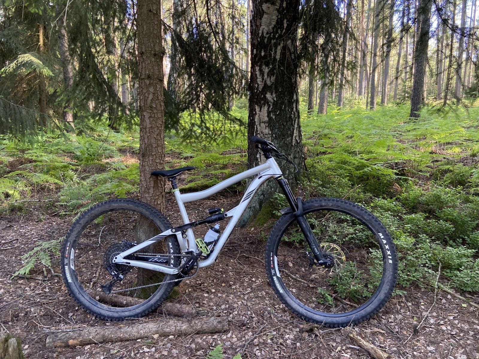

Seit Freitag habe ich auch ein Ripmo AF mit Deore Kit. Anstatt der Diamond ist nun die Onyx SC verbaut. Die ersten zwei Ausfahrten zum Einstellen und Testen haben schon stattgefunden. Was soll ich sagen ... das Bike macht Spaß :) Bilder mache ich morgen auf der Tour.
Jetzt brauche ich nur noch neue Pedale und habe die Idee etwas Farbe dranzuschrauben. Idealerweise in dem grün des DVO Fahrwerks. Hat da jemand schon etwas gefunden, das passt?
Online habe ich bis Sixpack und OneUp Alu gefunden die passen könnten. Hat jemand so ein Pedal oder andere an seinem Ripmo und kann mal ein Bild posten?
