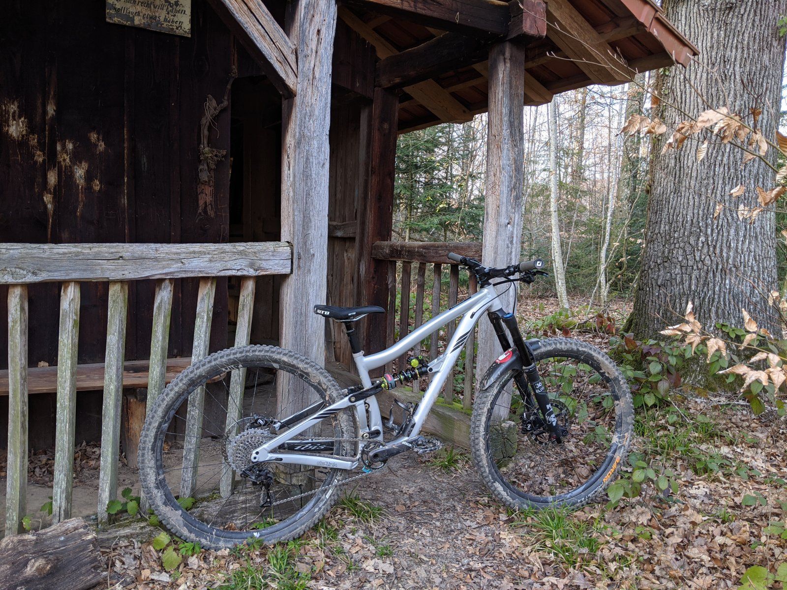

Mal was anderes außer Probleme :cool:
Größe M bei 1,74 m, passt mir super, fährt sich wendig aber auch stabil genug, wenn's etwas schneller wird. Wollte es nach meinem Bird Aeris AM in M/L etwas kürzer. Größe L wäre bei meiner Körpergröße sicher auch gegangen, je nachdem was einem wichtig ist.
Bissl Blingbling muss auch sein :love:
