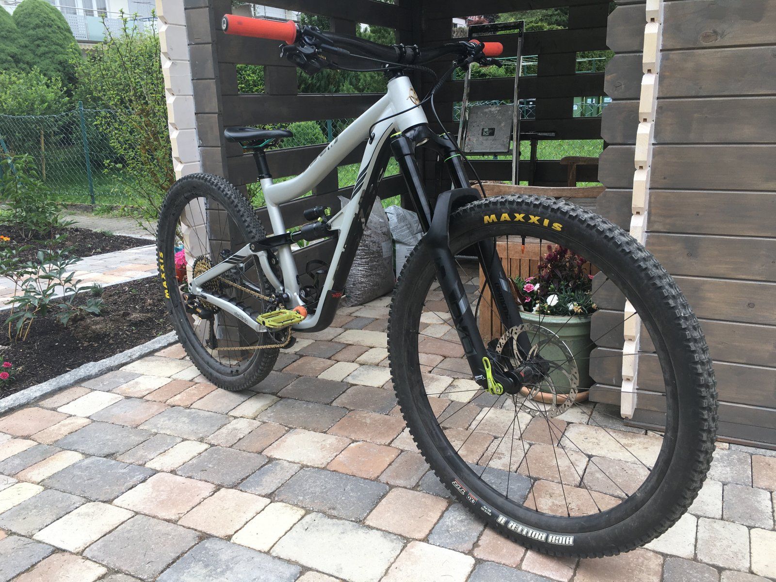

Bin über 2,5 Jahre mein giant reign 1.5 gefahren und war damit schon ziemlich zufrieden, aber 29 Zoll und der, meiner Meinung nach, noch bessere Hinterbau macht schon viel Unterschied. Am Testbike war auch eine Eagle AXS verbaut, aber von der war ich nicht wirklich begeistert. Ich bleib bei XT. Ein grades Oberohr würde bestimmt auch nicht schlecht aussehen, aber irgendwie hat das bike so einen größeren eigenen "Charakter" :D War auch das erste mal, dass ich einen Coildämpfer richtig testen konnte. Passt meiner Meinung nach gut zum bike.

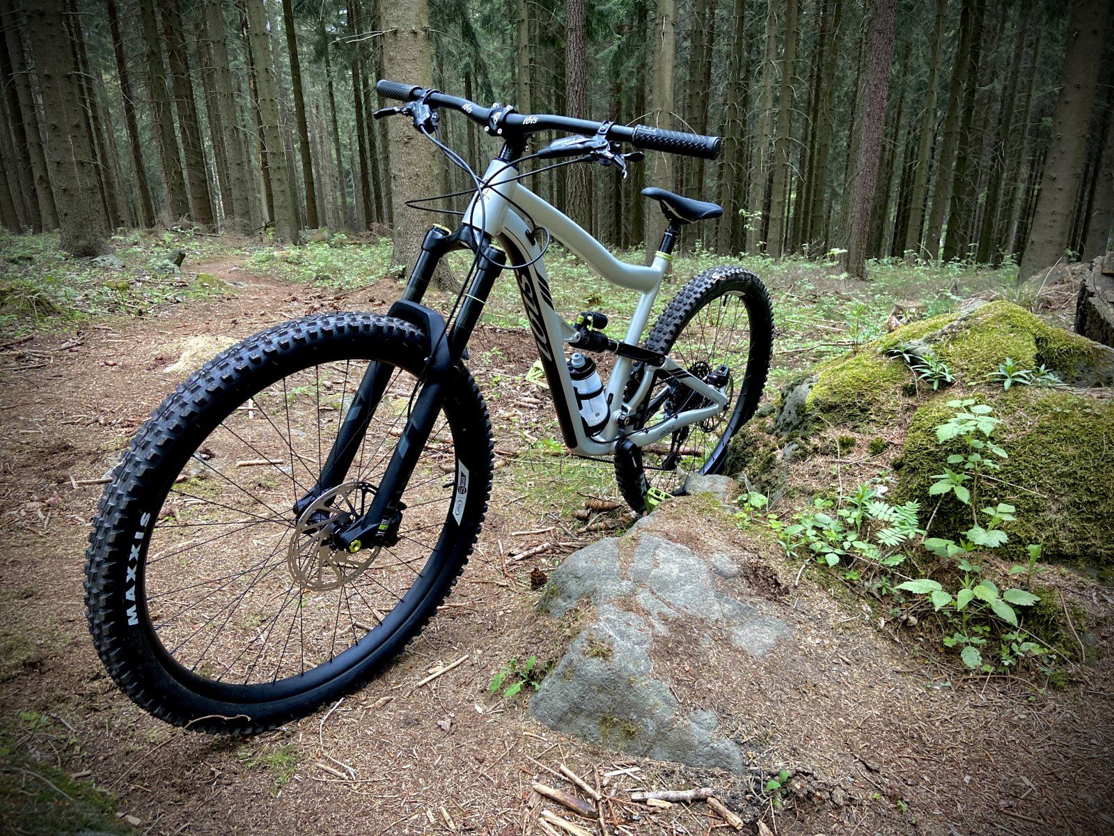

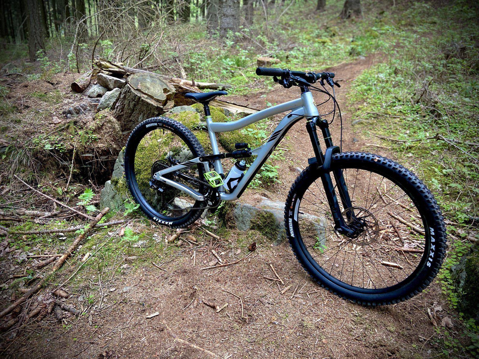

Erste Ausfahrt erledigt. Das Setup ist noch nicht 100% aber ich finde das Rad jetzt schon genial. Es liegt satt auf dem Trail und hat trotzdem richtig Pop.
Den Topaz habe ich aufgepumt, den Rebound eingestellt und bin los. Der Ausgleichsbehälter enthielt nur 140 psi. Habe den gleich auf 200 aufgefüllt.
Dachte mir, ich schaue mal, ob der wirklich so schnell durchschlägt, bevor ich mit Volumenspacern rumprobiere.
Bisher ist alles gut. Auch bei Drops und zu kurz gesprungenen Tables. Vielleicht hat Ibis den Tune mittlerweile geändert.
Wie schnell es Durchschläge gibt hängt vor allem vom eingestellten sag ab . Bei max. 25% musst an der spacer Anordnung vermutlich gar nicht ändern.

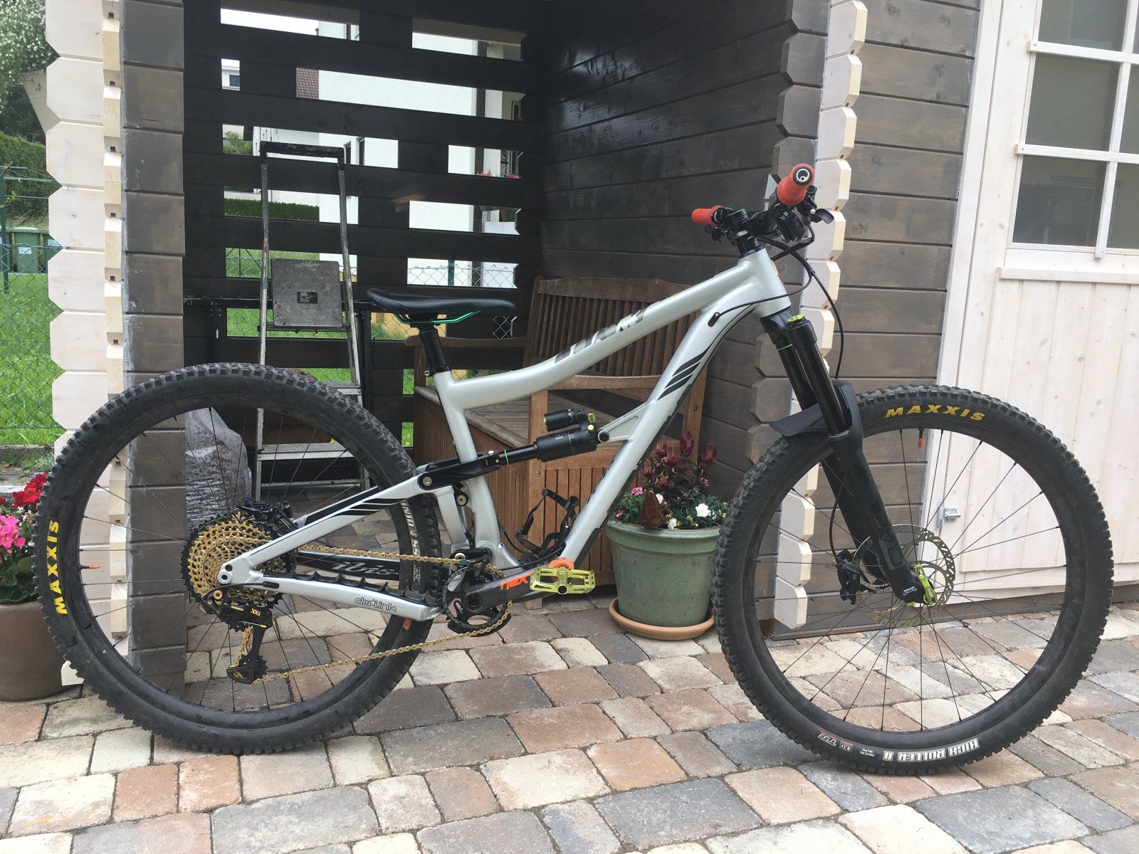

Habe meinen Aufbau nun auch endlich abgeschlossen und hatte gestern die erste Ausfahrt:

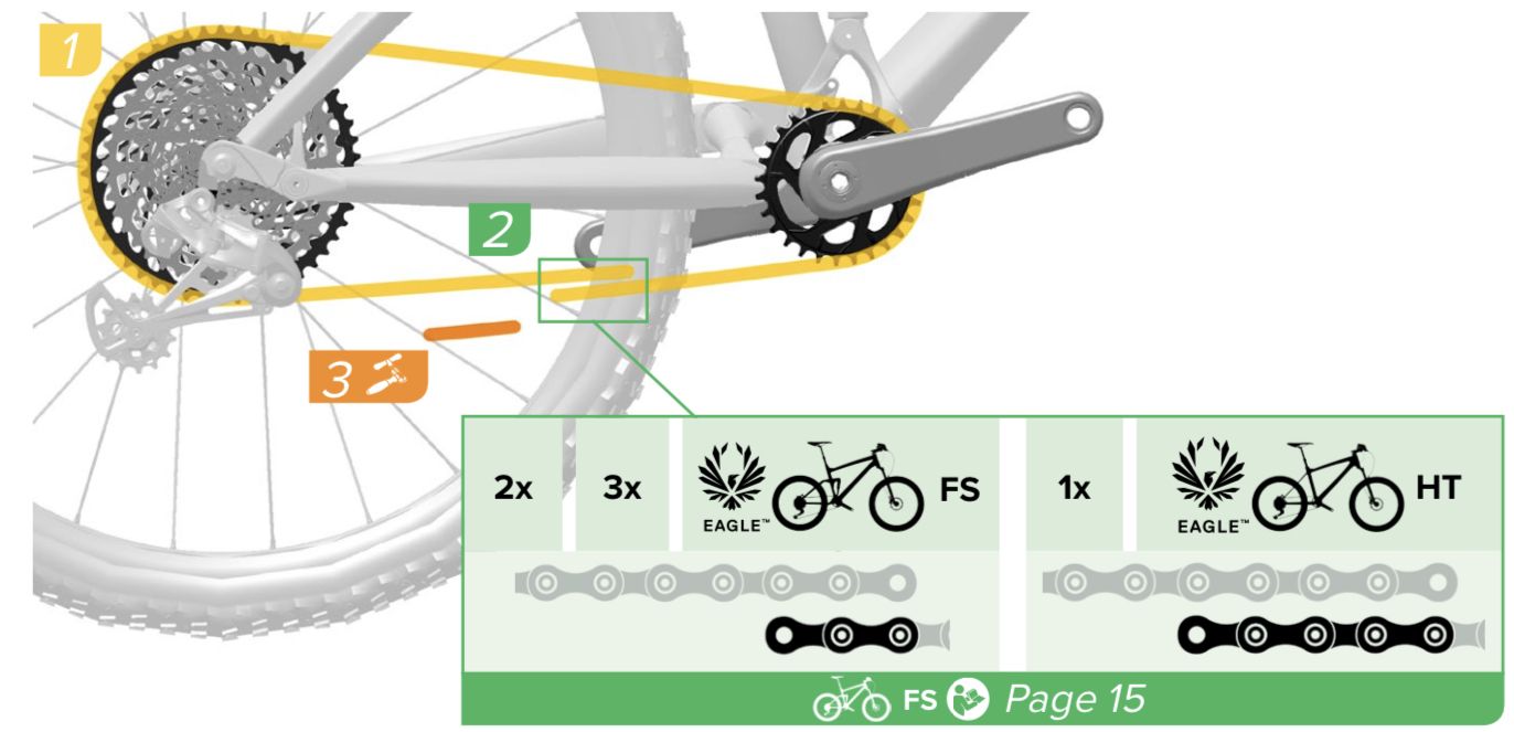

Mein erstes Fully-MTB nach 25 Jahren auf einem Hardtail, es liegen Welten dazwischen. Wahnsinn. Muss noch paar Sachen einstellen, Lenkerposition und Dämpfer, vor allem aber hakelt/knirscht die Schaltung. Um auszuschließen dass ich beim Kürzen der Kette etwas falsch gemacht habe mal eine Frage: wie lang habt ihr sie gelassen? Nach dem Kürzen bzw wie sie jetzt verbaut ist komme ich auf 57 Außen- und 58 Innenglieder zzgl. dem Kettenschloss. Ich habe die Anleitung von SRAM genutzt - es ist aber nicht sicher dass ich das richtig verstanden habe o_O
Jetzt kam ich endlich dazu die neue Kette zu montieren.
Ich habe bei Rahmengrösse L und 32er Kettenblatt (rund) 55 Außen und 56 Innenglieder plus Kettenschloss.

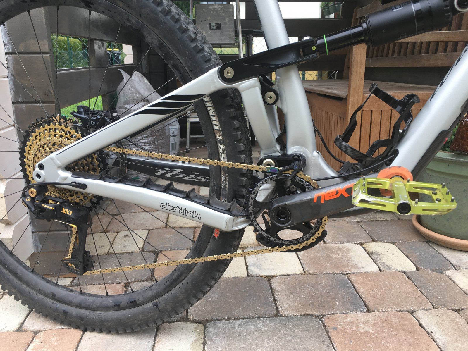

Bei meiner Kefü sieht es so aus:
Gibt also genug Luft.

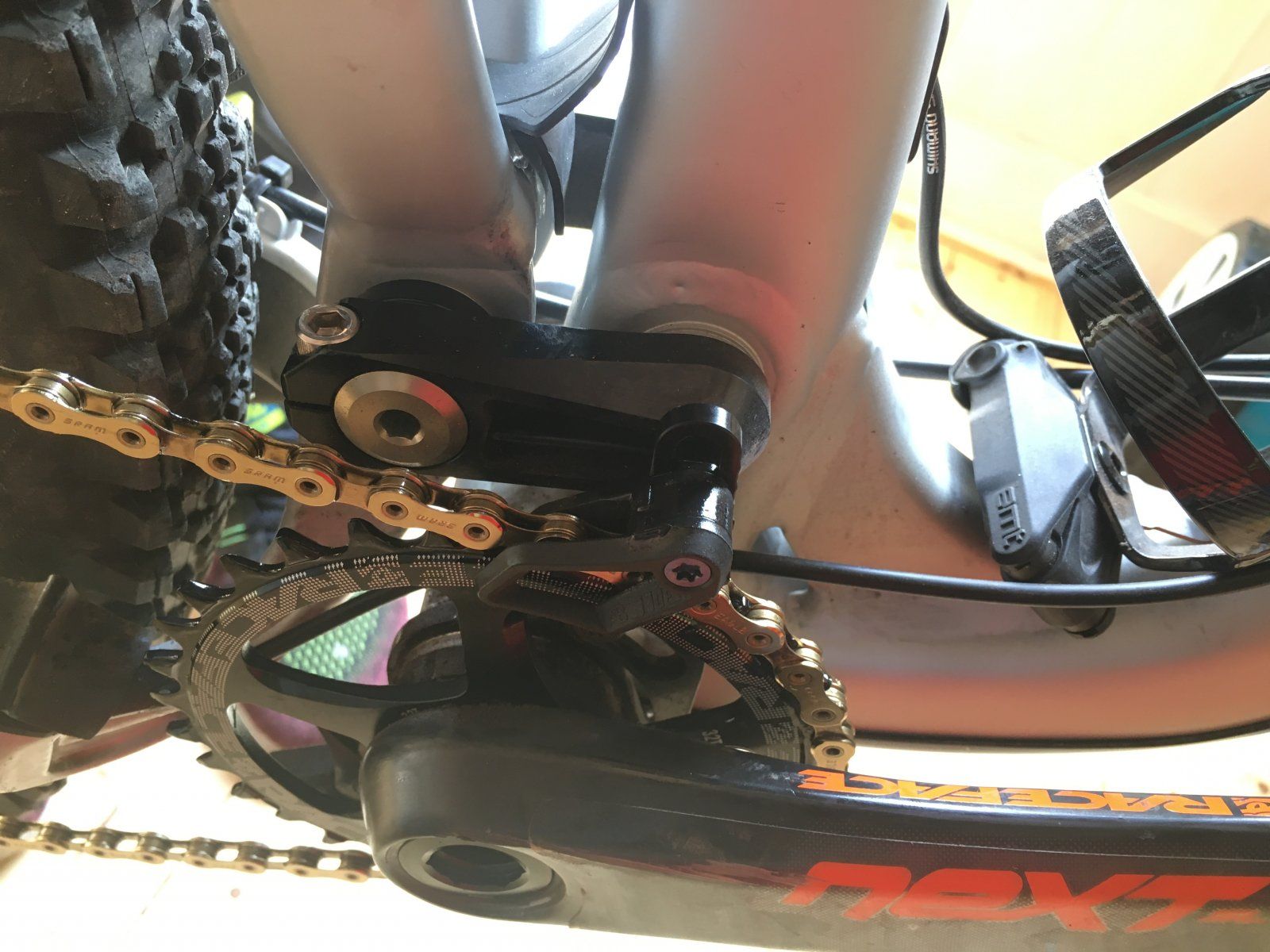

Ok, krass. Meine e13 liegt quasi an der Schraube des unteren Links an.
Habe es jetzt mit einer 77designz freesolo probiert, da habe ich genug Platz zum Link, aber das geht sich mit der Kettenlinie nicht aus. Offenbar hat mein RF Stahl KB eine engere Kettenlinie als deins. Hast du zusätzlich zu dem Iscg Adapter noch einen Tretlagerspacer montiert?
Ich habe keinen Tretlagerspacer montiert und habe die Mozartt HXR Kettenführung.
Das Kettenblatt ist das normale Alu von Racface
Das Stahl hatte ich auch da, das hatte den gleichen Offset.
Danke. Du hast zwar eine Rahmengröße kleiner als ich aber die Kettenstrebenlängen sind identisch. Vielleicht nehme ich noch 1 oder 2 Glieder raus denn heute auf dem Trail hörte es sich beim vielen und schnellen Hoch- und Runterschalten manchmal seltsam an. Also 100% ideal ist das noch nicht trotz Einstellung mit SRAM Lehre - auch wenn das Fahrrad mächtig Laune macht beim Heizen.
