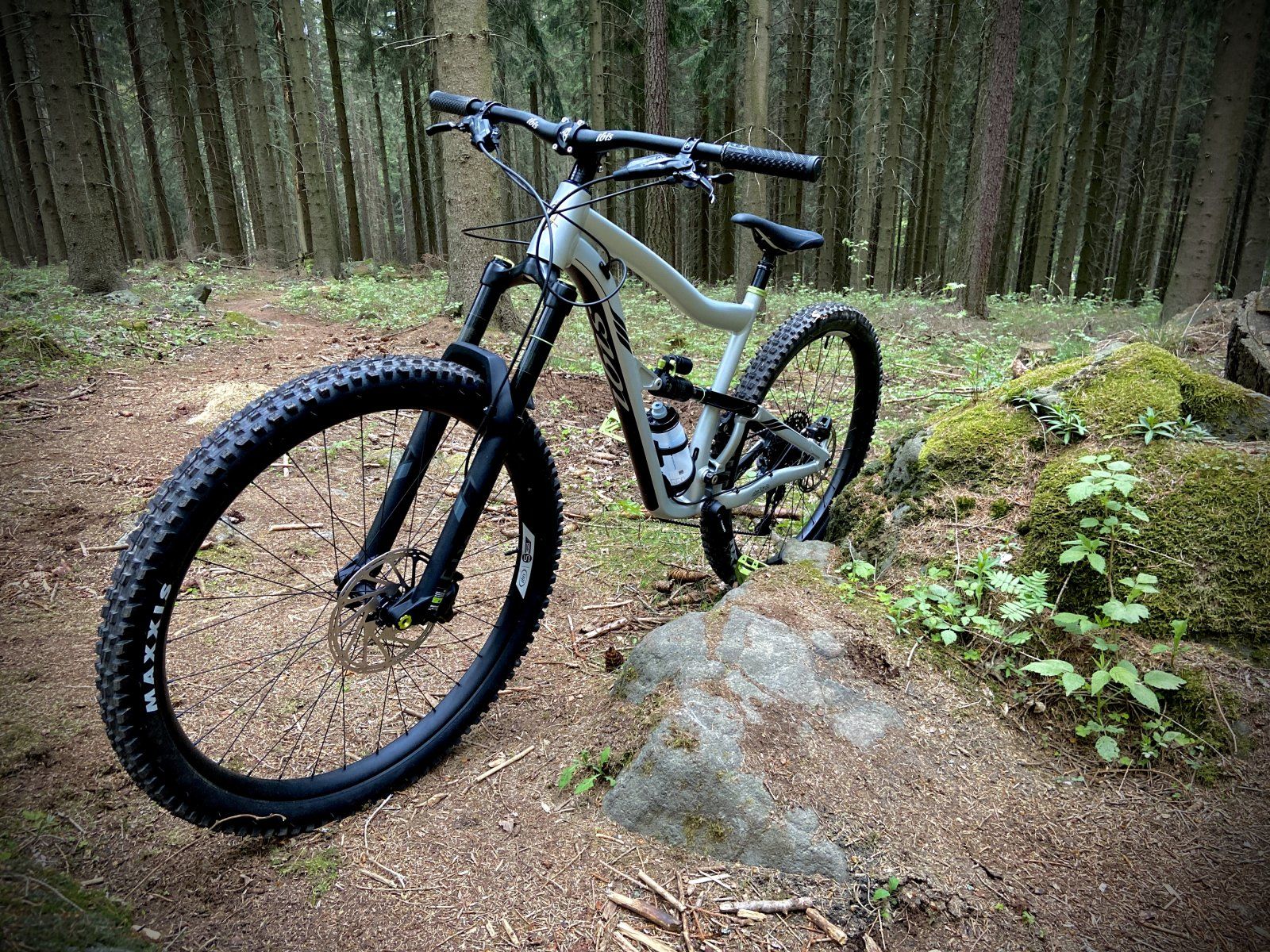

Ist der silberne Rahmen, bisschen viel Grün da in der Umgebung.
Ich hatte den Rahmen komplett nackig geordert, zuerst hat ich den "alten" DHX2 drin, der 2021 ist aber wirklich noch einmal eine Spur besser (und hoffentlich haltbarer:rolleyes:)
In Verbindung mit dem Smashpot Coil Kit in der Gabel läuft der Ofen wirklich gut. Dafür nehm ich dad Gewicht gerne in Kauf.
