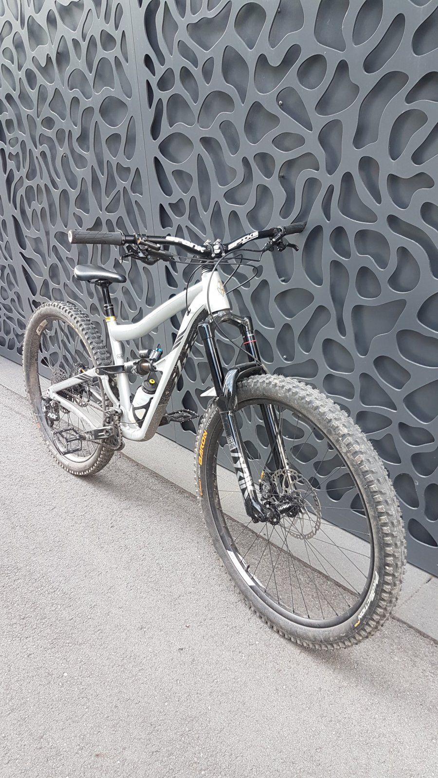

Bin jetzt auch auf einem Ripmo AF unterwegs. War ursprünglich ein SLX Kit, davon übrig ist der Rahmen, Gabel, Dämpfer. Der Rest ist von meinem alten Bike.
Der erste Eindruck:
Größe L passt bei meinen 1,78m und 84er SL perfekt.
Die Geometrie ist zum klettern super, die 14,7kg merkt man echt gar nicht.
Das Bike ist sehr wendig, fährt sich nicht weniger agil als mein Evil The Following MB.
Der Dämpfer ist mir gleich bei der ersten Abfahrt an einer Wurzel durchgeschlagen, habe jetzt
insgesamt 4 Volumenspacer in der Positivkammer und 2 in der Negativkammer (Serie war 2/1).
Morgen mal sehen, wie er dann ist.
Alles in allem ein geiles Bike.
