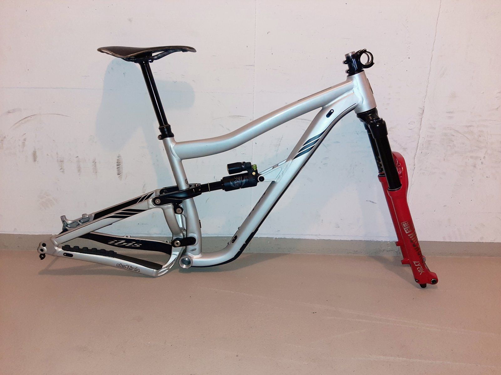

Bin seit längerem auf der Suche nach einem Ripmo AF Rahmenset, aber in der Schweiz sind die bis Mai 21 nicht lieferbar und aus DE/AUT dürfen sie nicht liefern. Nun habe ich aber jemanden gefunden der seins verkauft und gehe dies morgen anschauen. Gibt's bekannte Problemstellen am Rahmen die man beim Gebrauchtkauf anschauen sollte?
Hoffe kann mich hier bald einreihen:)
So, da ist es. Zustand war tiptop, auch bei den beiden Links nur leichte Spuren.
Mal kurz die Gabel reingesteckt damit die Farbkombi zu sehen war. In den nächsten 1-2 Wochen erfolgt der Aufbau. Freu mich jetzt schon auf die erste Ausfahrt.
Gewicht für Rahmen in Grösse L inkl. Dämpfer und Achse ist 3.94 kg.

Schick.
Welchen Eindruck macht denn die Lackqualität. Bin noch unentschlossen ob Silber oder Orange...
@scnc gut geschützt am Unterrohr und zusätzlich die Kettenstrebe, aber unten am Sitzrohr hat dein Rahmen die gleichen blanken Stellen von Schaltzug (rechts) und Bremsleitung (links) wie bei mir. Finde den Lack recht dünn was die Anfälligkeit für Scheuerschäden angeht. Die matte Optik und Haptik gefällt mir aber
Nach so kurzer Zeit ist die Lackqualität natürlich nur schwer zu beurteilen, aber aufgrund der Spuren gibt es sicher unempfindlichere. Hab allerdings auch schon schlimmeres gesehen.
@odolmann Ja, der Schaltzug hat über dem Tretlager ganze Arbeit geleistet:rolleyes: Habe zum Schutz eine Folie aufgeklebt und schaue wie ich den Zug besser verlegen kann. Links hat die Bremsleitung aber keine Scheuerstelle hinterlassen.

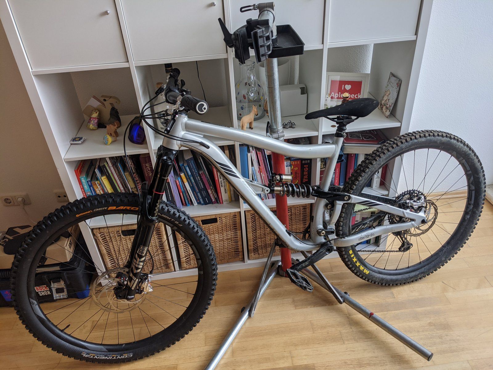

Zusammenbau abgeschlossen:) Leider war die Race Face Next Kurbel mit 134mm Achse zu schmal und streift an den Kettenstreben. Daher ging diese nun ans Cotic Solaris und die Turbine ist am Ripmo. Gewicht so wie auf dem Bild ist 14.65 kg.
Die Schaltzughülle über dem Tretlager ist nun mit einer selbstklebenden Zugführung von Jagwire gehalten. Damit dürfte sich das Problem mit dem Scheuern hoffentlich erledigt haben.
Das Innenlager muss noch ersetzt werden, das aktuell verbaute ist durch. Kann jemand ein haltbares BSA30 Lager empfehlen, die von Race Face halten kein halbes Jahr bei mir?

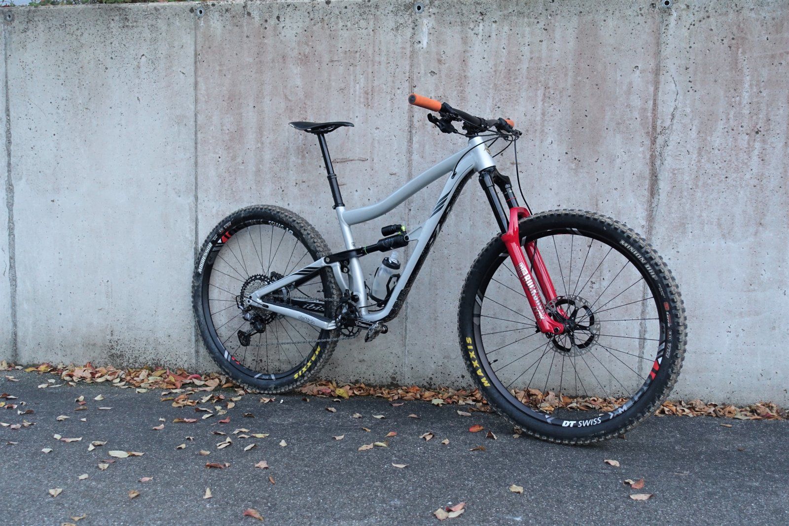

Heute war ich das erste mal mit dem Ripmo AF unterwegs und dachte teile hier meine initialen Erfahrungen.
War vor dem Kauf unsicher wegen dem Reach, war bisher eher mit kürzeren Rädern (Ripmo ersetzt das Hightower V1) unterwegs und generell zufrieden. Zudem habe ich bei einer Grösse von 1.81m eher lange Beine und kurzen Oberkörper. Dieser Unsicherheit war aber schnell verflogen, sitze angenehm und nicht zu gestreckt.
Bergauf fühlte sich das Ripmo nicht ganz so spritzig an im Vergleich mit dem Santa Cruz, aber ist mir jetzt auch nicht ganz so wichtig. Zudem war ich ganz froh über den Druckstufenhebel am DVO, denn ohne Zuschaltung wippte es doch merklich.
Beim Runterfahren merkt man gleich die Länge, das Ripmo AF liegt definitiv ruhig auf der Strecke. Beim Setup mit dem DVO muss aber noch rumgespielt werden, grosse Schläge werden zwar gut absorbiert, aber sonst wirkt es etwas träge. Zwei Dinge sind mir besonders positiv aufgefallen. Einerseits ist das Bike extrem leise, andererseits macht es mir das springen so viel einfacher. Mit dem Hightower war ich stets eher frontlastig in der Luft, mit dem Ripmo hats von Beginn weg super gepasst.
Das mit dem extrem leise und springen kann ich bestätigen. Auch die Länge bzw. Geometrie passt bei mir auch einfach perfekt. Bin vorher auch eher kürzer Bikes gefahren (hatte kurzfristig ein Cube Stereo 150). Das Ripmo macht einfach Spass.
Das mit DVO finde ich interessant. Bei mir ist es genau andersrum. Der Dämpfer spricht sensibel an, bei Sprüngen nutze ich den Federweg aber wohl mehr als angedacht ;-)

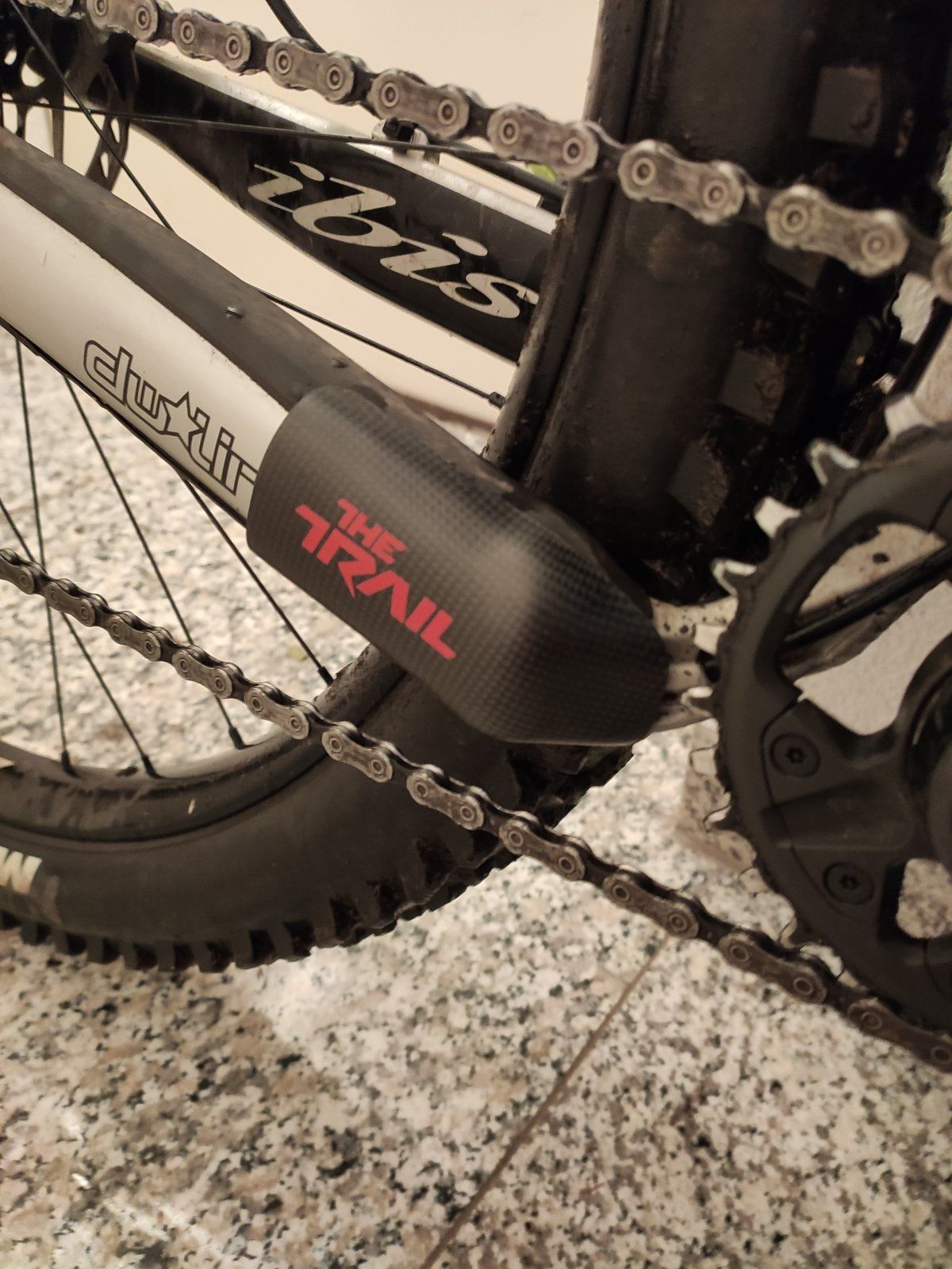

und hier auch noch ein Bild vom Kettenstrebenschutz von TheTrai, aktuell ist er noch nicht befestigt, da ich nicht sicher bin, ob ich das wirklich will
