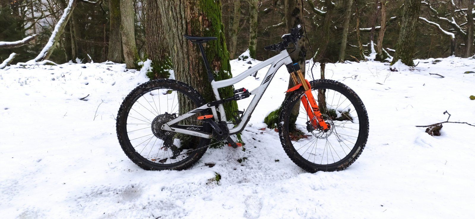

Hallo, bin seit kurzem auch Ripmo AF Besitzer ☺️
Habe den Rahmen von GoCycle mit einem Fox X2 Dämpfer (Traction Tune). Den Dämpfer habe ich erstmal nach Anleitung von Ibis eingestellt. Für die Gabel (Habe eine Fox 36, 160mm, Grip, 2019 verbaut) gibt es ja auch eine Empfehlung. Da die Gabel aber kein Traction Tune hat wollte ich mal fragen ob ich dann eher die Einstellungen von Fox nehmen sollte.
Ibis empfiehlt bei der Gabel 28 - 32% Sag, Fox 15-20%....

[...] Da die Gabel aber kein Traction Tune hat wollte ich mal fragen ob ich dann eher die Einstellungen von Fox nehmen sollte.
Ich würde mich bei der Gabel zunächst an den Empfehlungen von Ibis orientieren und dann während der ersten Ausfahrten schauen, wie gut sie auf mein Fahrverhalten anspricht. Ich war damals wegen meines Ripley (Fox 36, 140 mm) mit Chuck Ibis (Scot Nicol) in Kontakt. Er empfahl mir, einen SAG zwischen 20 und 25 % und war der Meinung, dass an Ripmo und Ripley eher mehr SAG gefahren werden sollte...
... wobei er an einer anderen Stelle folgendes emfahl:
What I personally like to do is to stand next to the bike with hands on the grips and the front brake on, then push as hard as you can with all your weight. I like to get about 90% of the travel that way. That's what works for me, your results might be different.
