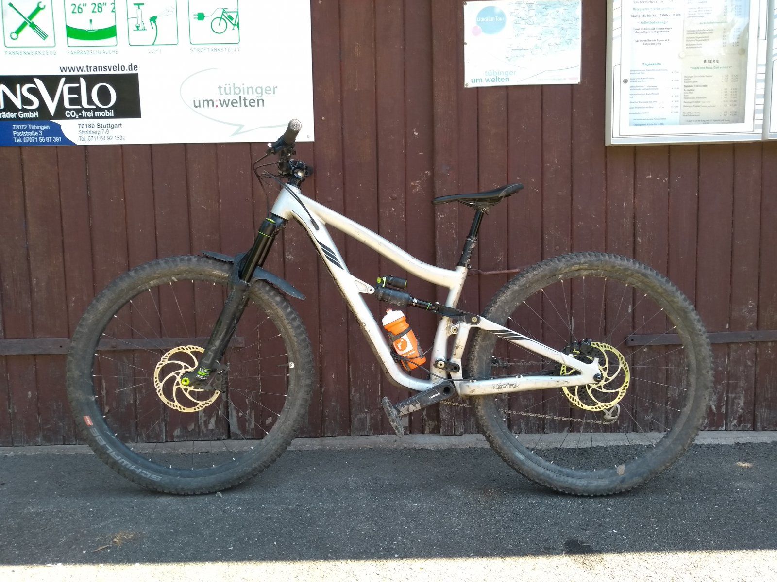

habe auch seit ein paar Tagen ein Ripmo AF
mit 170mm Kurbel ist das Tretlager wirklich grenzwertig, hatte bei der ersten Fahrt einige Pedalaufsetzer wo ich es nicht erwartet habe. Ansonsten geht das Teil unheimlich gut in die Kurven und ist handlicher und aktiver als gedacht. Beim Hinterbau nutze ich bei 25% Sag den Federweg ohne Durschlag, aber ich war auch noch nicht so zügig unterwegs. Habe mir direkt den Casade Link bestellt, da ich beim Last mit 35% Sag unterwegs bin. Das RipmoAF fühlt sich so straffer und effizienter an, aber ich glaube nen bisschen mehr Sag und Progression tut schon gut. Aber insgesamt bin ich recht angetan, habe mich vom ersten Aufsitzen an wohlgefühlt.

viel Spass, cascade link war ne gute Entscheidung. Mit dem Intend Fahrwerk ein richtig edler Aufbau:daumen:
Der Link war innerhalb eines Tages aus Slowenien da! :oops:
Ich finde den Hinterbau nicht verkehrt, er fühlt sich in der Mitte ewig lang an und ich hatte keinen spürbaren Durchschlag. Aber ich denke mit etwas mehr Sag und Progression wird es satter. Wir werden sehen. Prinzipiell mag ich es lieber die Progression über die Kinematik zu bekommen als über Dämpfer Token.

habe heute mal "schnell" den CL eingebaut, war doch fummeliger als gedacht. In deren Video sieht es so easy aus.
fühlt sich beim draufsetzen aber direkt anders und angenehm an. Die ersten cm Federweg in den Sag unf etwas weiter sind viel fluffiger und dann merkt man ab der Hälfte spürbar die Progression. Habe allerdings nur kurz hinterm Haus getestet. Bis zum ersten Praxis-Test muss ich wohl noch etwas warten. Aber ich glaueb das Teil ist sein Geld wirklch wert
bin jetzt 2x mit dem CL gefahren und es ist genau das, was ich mir erhofft hatte. CL gibt ja an, dass man den Luftdruck bzw Federhärte erhöhen soll. Ich hatte ja vorher vergleichsweise viel Luft im Dämpfer mit wenig Sag und habe den Dämpferhub voll genutzt. Bin daher mit dem gleichen Luftdruck im Dämpfer gestartet und hatte damit bereits angenehme 30% Sag (optisch geschätzt). Der Hinterbau bietet damit jetzt deutlich mehr Traktion und geht viel fluffiger und feinfühliger über Hindernisse. V.a. Wurzeln kamen mir jetzt viel besser vor. Gegenhalt in der Mitte nach wie vor gut und hinten merkt man jetzt die größere Progression. Habe jetzt noch 2mm Hub am Dämpfer übrig.
bleibt wohl das Geheimnis von Ibis, warum sie den Hinterbau so ausgelegt haben. Außer dass es sich racig effizient anfühlt, aber meiner Meinung ist mit dem CL der Hinterbau um einiges besser, ausgewogener und passt zum Einsatzgebiet des Rades.
Hat einer von den cascade Fahrern den Link wieder entfernt, oder Nachteile festgestellt?
Nee ich finde den in allen belangen besser. Uphill merke ich keinen Unterschied. Bergab wurde ja schon beschrieben.
Man könnte auch fragen warum Ibis das nicht selber so abgestimmt hat.
